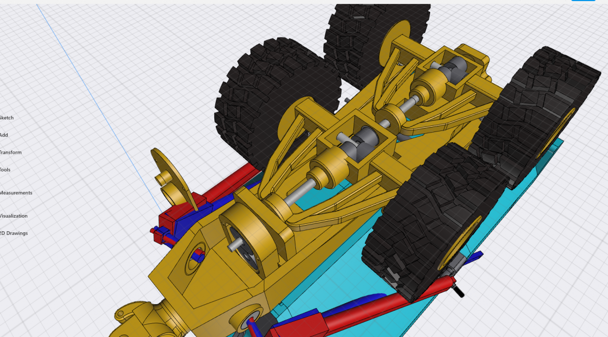

Bonjour, je suis en train de faire un Volvo A60H radio télécommander et mon moteur n'est pas assez puissant. J'en en tout 12 engrenage dont 7 sont des engrenage a 90 degrés. Mon moteur n'est pas assez fort pour tout faire rouler et je ne sais pas comment choisir un moteur qui pourra faire le travail. Le moteur que j'ai est un moteur brushless 12v 160rpm à 20 kgf/cm.
Voici la partie arrière de mon camion, les engrenages sont en gris.
Merci

Le problème c'est pas forcément la puissance mais peut être juste le couple ...
Malheureusement le couple nécessaire et plus difficile à calculer surtout si tu as pas les outils pour.. ( clé dynamométrique par exemple )
Mais par contre tu peux normalement plus facilement la vitesse d'entrée que tu as besoin.
à quelle vitesse doit tourner la sortie de ton system ( => Ce que toi tu souhaites )
quel et le rapport de réduction de ton système d'engrenage ( ce que tu calcules en fonction des données de tes engrenages )
Avec les deux données précédentes tu en déduis la vitesse nominal que tu veux en entrée ;.
Ensuite tu regardes quelle est la vitesse max du moteur qui n'est pas assez puissant ? ( ce que tu lis dans la doc )
Si la vitesse max de ton moteur est très suppérieur à la vitesse nominale souhaitée alors tu pourras éventuellement rajouter un système d'engrenage ( un réducteur ) pour diminuer la vitesse et augmenter le couple et ça pourrait peut être te fournir un solution sans changer de moteur.
Maintenant c'est partis à toi de répondre aux 3 questions ! =)

j'aimerais que la vitesse de sortie sois de 100rpm minimum et je n comprend pas tes deux autre question. Je mis connais pas beaucoup en mécanique
