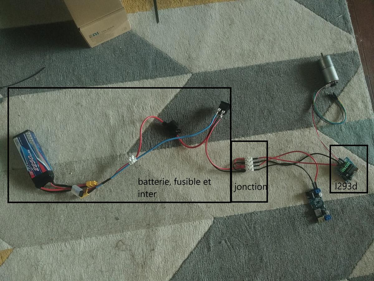

J'ai donc commencé par la partie robot, j'ai acheté le materiel et j'en suis à la partie alimentation. En parallèle, j'ai aussi mis ubuntu sur la raspberry, je l'ai connecté à mon pc linux via ssh et je vais installer ros pour pouvoir commencer à jouer avec.
J'ai donc eu le premier accroc du projet.
J'ai réalisé le montage ci-dessous pour alimenter un régulateur de tension 12v-5v et un driver de moteur qui accepte jusqu'à 25v. Le moteur est branché à ce shield ainsi que les 12v qui arrivent de la batterie via la jonction.
J'ai allumé le tout et là, bang le condensateur :(
J'ai beau chercher une raison, j'ai du mal à comprendre pourquoi ça a fait ça, quelle est votre explication ?

Posté 21 septembre 2023 - 18:12
Ton condensateur est peut-être polarisé.
Mais, un bang, cela me surprend.
Peux-tu nous montrer ton condensateur ?
Ah, ben, si ! Un condensateur, ça peut exploser.

  • 1 354 messages
Posté 21 septembre 2023 - 18:15
Le condensateur qui a "explosé", c'est celui sur le convertisseur DC/DC coté fils? Si oui, alors le plus probable me semble en effet une inversion de polarité (ou à la limite que tu as branché tes fils sur la sortie du module au lieu de sur l'entrée, mais ça me surprendrait)

fralaric
  • 21 messages
Posté 22 septembre 2023 - 08:35
Alors j'ai oublié de le dire effectivement mais c'est le condensateur qui est sur le shield moteur, effectivement s'il sert de protection, j'ai peut-être inversé le gnd et le vcc et ça a explosé, malheuresement j'ai débranché le shield après l'explosion sans regarder si j'avais des erreurs de cablage...
Et le condensateur qui a explosé ressemble plus à grand chose : presque tout l'isolant est parti suite à l'explosion. Donc ça a bien explosé ^^

Posté 22 septembre 2023 - 13:12
Est ce que le Shield était sur le Raspberry Pi ?

fralaric
  • 21 messages
Posté 22 septembre 2023 - 13:22
Non, la raspberry n'est pas encore alimenté par mon montage. Oui, je dis shield mais en vérité c'est juste une carte avec un l293d

  • 1 354 messages
Posté 22 septembre 2023 - 22:29
Du coup, à 90%, tu as inversé le + et le - sur la carte avec le l293d.
Le condensateur n'est malheureusement pas une protection contre les inversions de polarité : c'est juste un composant qui sert à lisser la tension (pour éviter que le PWM sur le moteur te bruite trop ta tension d'alim). Et c'est un composant qui n'aime pas du tout les inversions de polarité (enfin pour les électrolytiques) : il s'y produit une électrolyse qui crée de gaz, et la pression monte jusqu'à ce que le condensateur éclate.
Le L293D lui même est probablement mort également (la plupart des circuits intégrés, montés à l'envers, se comportent comme une mauvaise diode (ce qui à 12V correspond à un quasi court circuit). Vérifie aussi si ton fusible n'a pas cramé lui aussi

fralaric
  • 21 messages
Posté 10 octobre 2023 - 09:53
merci pour ta réponse Sandro, en effet j'ai du inverser le + et le - .......
