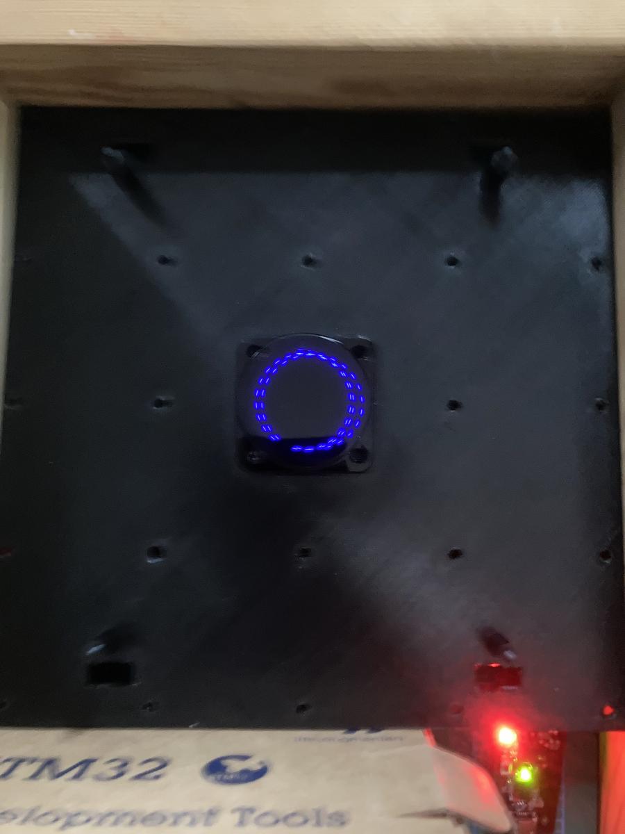

Test 1 :
Des murs à 8.5cm autour du lidar ( la plaque noir fait 17cm et le lidar est au centre )
Config :

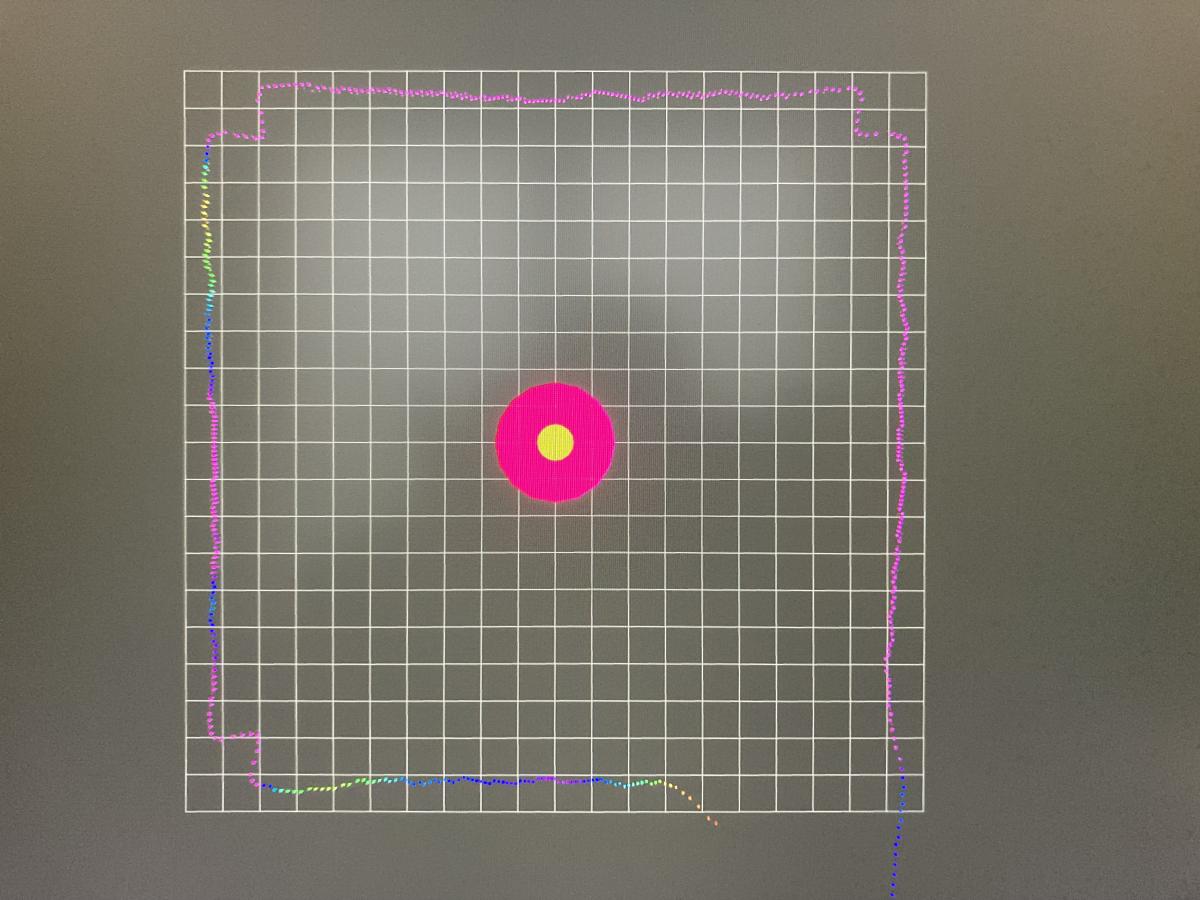

Les mesures
Déjà on a des phénomènes bizarre au niveau de 4 coins, et on a des erreurs de mesure...
Test 2 :

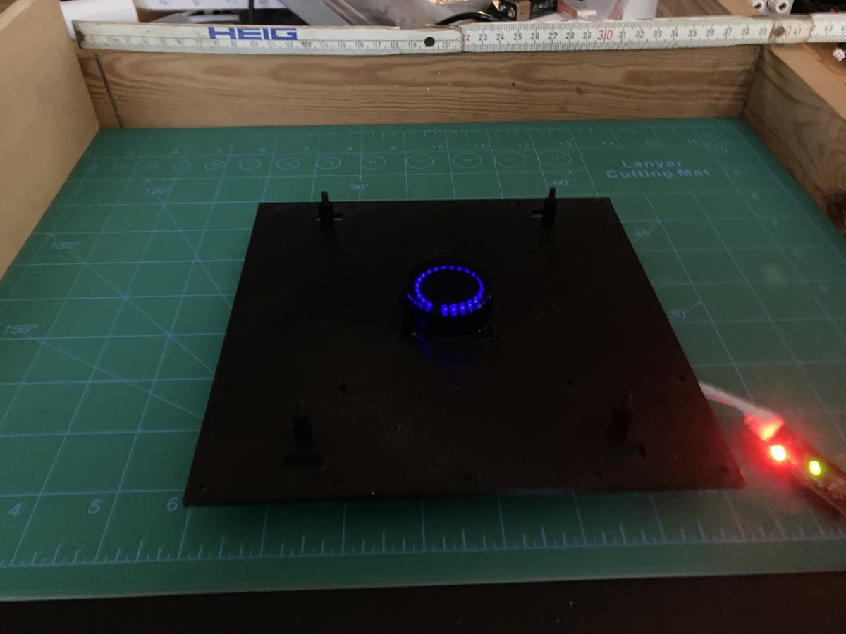

Test 3 :
Avec les murs à 20cm de distance :

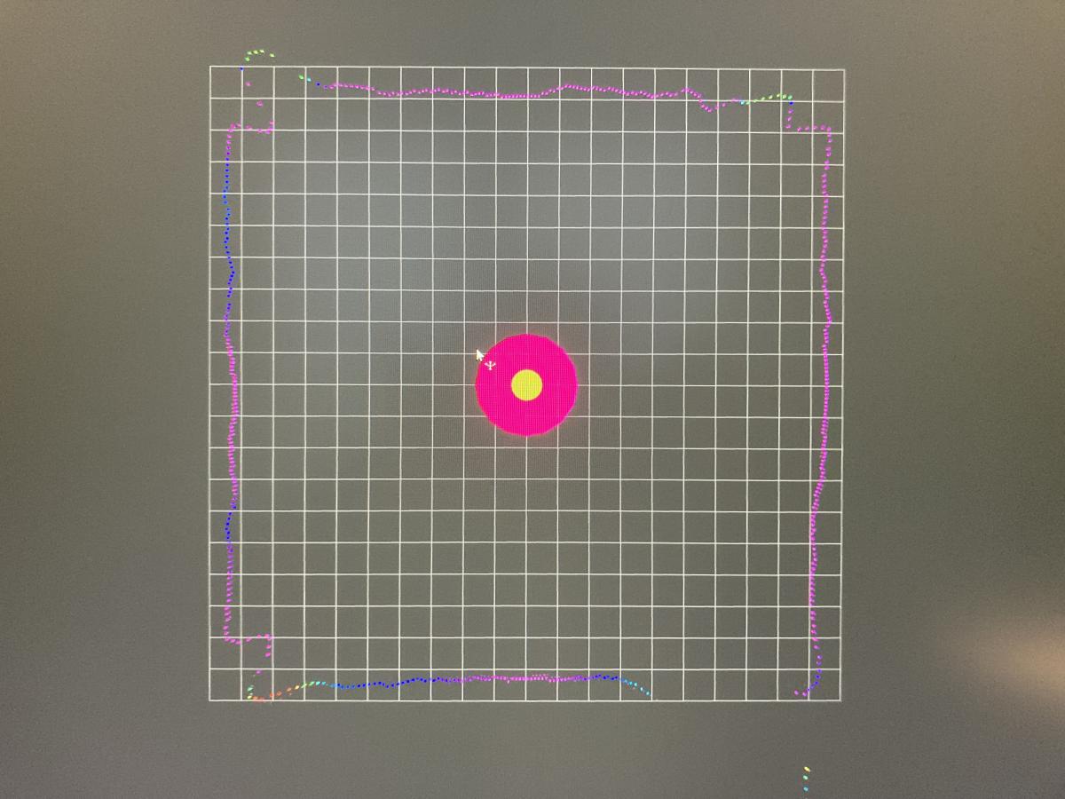

Le résultat :
Le résultat est déjà mieux ... On comprend un peu mieux la limite de distance donnée à 20cm dans la datasheet du capteur... Mais on remarque quand même des erreurs de l'ordre de 1cm sur les mesures ...
On a également remarqué que le lidar ne tire pas droit ... le faisceau est incliné ce qui nous fait une mesure " conique " ...
( => D'où le fait d'utiliser le lidar "à l'envers " dans le cadre de la CFR pour que le faisceau du lidar ne passe pas au dessus des murs qui ne font que 7cm ... )
Est ce que le 1cm d'erreur observé est lié à cet angle ?
( To do : caractériser l'angle et faire plus de tests sur différentes surfaces )
