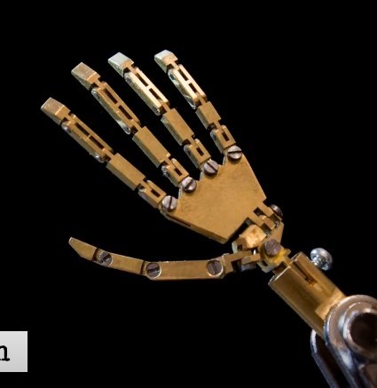

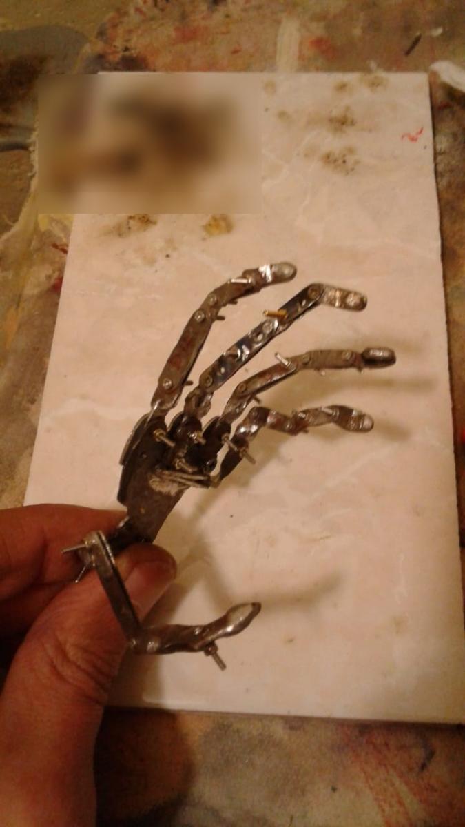

Je me suis lancé dans la fabrication de "marionnettes de collection" (je préfère dire "statuettes articulées" :pardon: ) en silicone et pour qu'elles puissent être mises en positions, un squelette en métal sera fabriqué
Le + ardu à faire, ce sont les mains et donc je cherche un "bricolo", "touche à tout", "doué de ses mains", "un artiste du métal", "un génie de la fraiseuse", "un horloger ou bijoutier" peut être... En tous cas, quelqu un qui saurait faire quelque chose comme ça: (photos)
On en discute les copains?  :heart:

ça va être beaucoup plié ou juste quelques fois ?

Fréquemment je dirais... Les futurs acquéreurs de ses marionnettes de collection, pourront mettre une position à leur personnage, puis quelque temps plus tard, en changer ... Et encore, et encore...  :)
Pourquoi cette question, j'aimerais connaitre le fond de ta pensée s'il te plaît

Je souhaitais savoir si plutôt que de faire un mécanisme avec liaison pivot il était envisageable de mettre des lamelles métallique pliable pour les jonctions ...
Le problème c'est que le nombre de pliage avant cassure pourrait être " trop faible" pour être intéressant pour ton cas ...

il existe aussi du fil métallique à base d'aluminium que l'on retrouve dans des peluches par exemple, pour être sûr qu'il ne se plie que sur les articulations,
il faudrait peut-être le passer à l'intérieur de tubes acier
pour ce qui est du risque de casse à cause de l'usure, je ne suis pas sûr que la version de la photo soit bien meilleure, le jeu entre les pièces risque même d'arriver assez rapidement,
et il faudrait avoir accès aux vis pour les resserrer

Oui c'est exactement le genre de chose que j'imaginais avec une "lamelle " à la place du " fil " si on souhaite vraiment contraindre une direction pour la rotation, mais si on veut pouvoir plier dans toute les direction oui un simple fil ...

Nan, merci les gars mais il faut impérativement des articulations...  :whistle2:

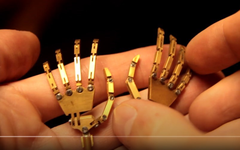

j'ai creusé un peu, et je suis tombé sur une vidéo de Valentin Felder qui a fait exactement ce que tu recherches :
et... ce mec a une boutique :Koshechka_08:
On peut y trouver une version un peu moins artisanale de ce qu'il a fait dans sa vidéo, ce qui permet d'avoir un tarif plutôt correct
(ça reste cher, mais si tu demandes un petit usineur de te faire ça, le prix sera facilement multiplié par 10 :help: )
https://vf-kinetics....ategory&path=59

:rolleyes: Les photos que je montre au 1er message sont des mains faites par Valentin Felder  :ignat_02:
Je l'ai même contacté mais ses prix sont deja assez élevés pour moi...  :dash2:
Toi tu as creusé...Moi j'ai le flingue chargé...  :Gigakach_01: J'ai pas pu m'empêché, pardon!  :whistle2:
J'ai creusé, déterré , excavationné... t as pas idée!!! Merci quand même mec!

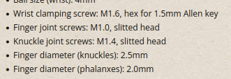

effectivement, si je lis la description d'une main sur le shop du gars, voici ce que l'on peut voir pour la taille des vis :
faut pas avoir des doigts de forgeron pour faire ça :crazy:

En effet les micro vis et écrous sont tout rikiki !!!!!! J'ai du M1 au M1.8, tu les perd facilement si t as pas trop de dextérité...

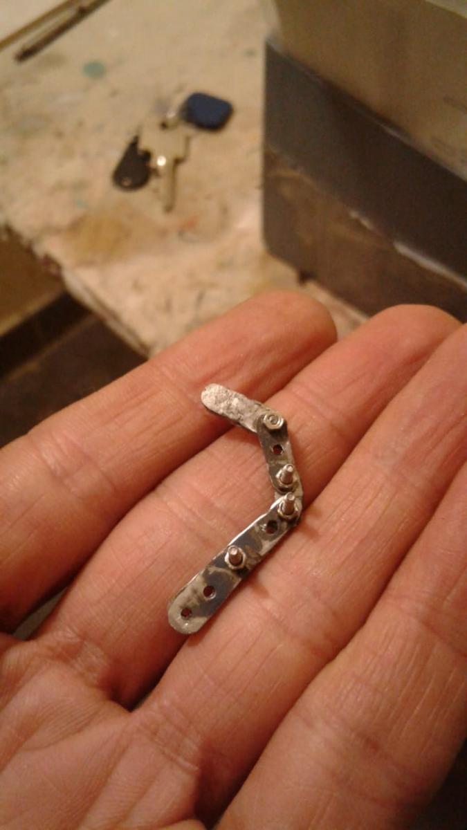

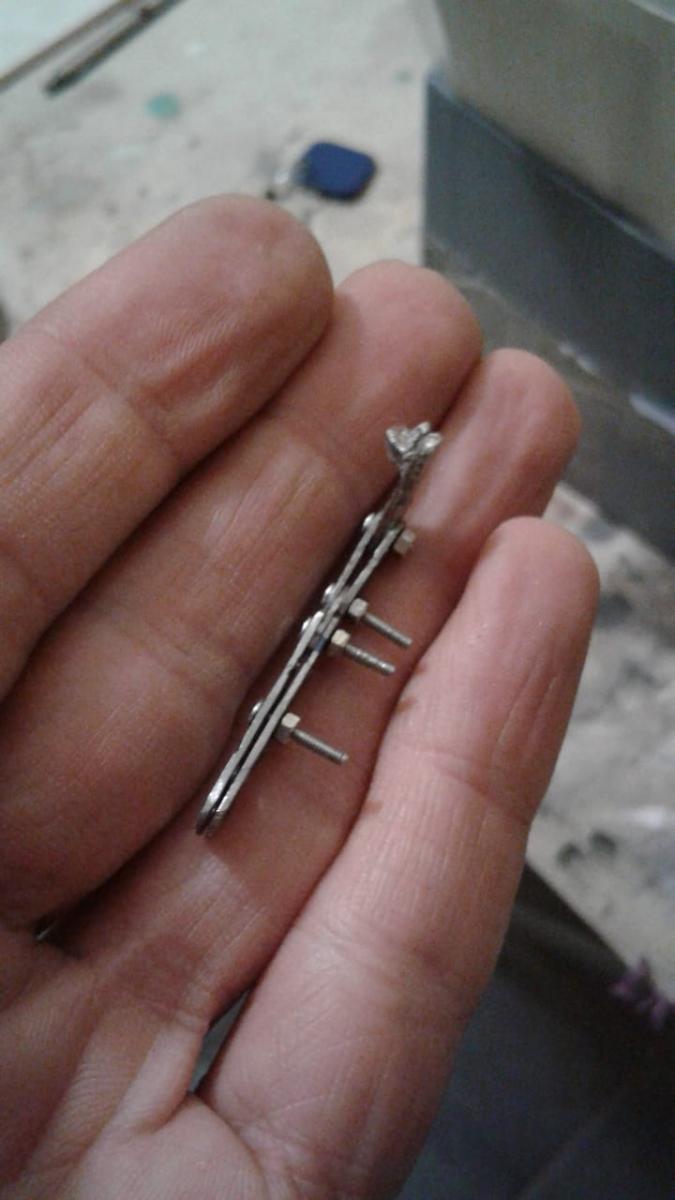

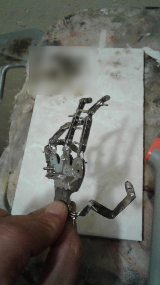

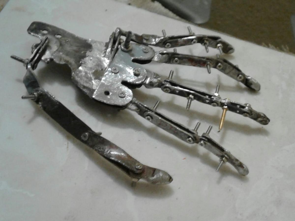

Bon, comme on est mieux servit que par soi même, et que surtout je suis tombé sur une idée qui s'est présentée d'elle même à moi, j'ai testé et ça a l'air de fonctionner EXACTEMENT comme je le souhaite, j'explique:
Je n'ai pas d'atelier donc je bosse dans ma cave donc ma "cavetelier"  :drag_06: , il y'a 3 "parties": le local poubelles, les caves et un local "débarras", c est dans ce dernier que je bosse, et y'a des gens qui jettent leur trucs et bidules, et en bossant ma première idée, je vois une lame de scie à métaux un peu rouillée...et EUREKA!!! Un acier dur et bien fin, facile à découper à la meuleuse, ça pourrait faire "la blague"! Alors je découpe des petits morceaux pour les phalanges et les mets "en formes" (arrondir les angles, mettre aux tailles des phalanges) et j'assemble le tout, et VOILA!
Super content!! Les articulations sont assez dures à plier comme je le voulais poru qu'une fois la peau en silicone par dessus, les phalanges restent dans la position qu'on aura mise, car trop molles/pas assez dures, l'élasticité et la "caoutchousité" du silicone repoussera en arrière la phalange ainsi positionnée ,vous me suivez?  :ok:

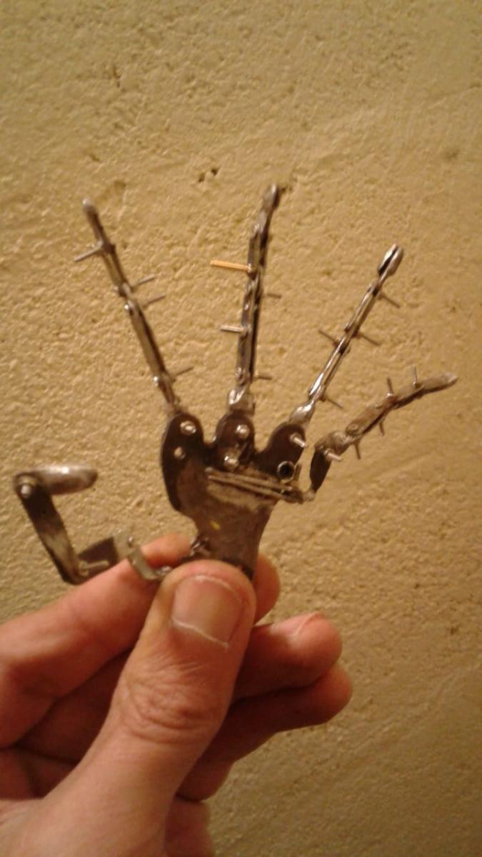

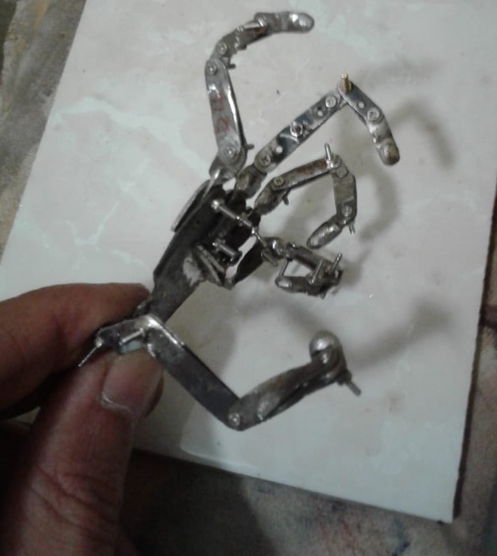

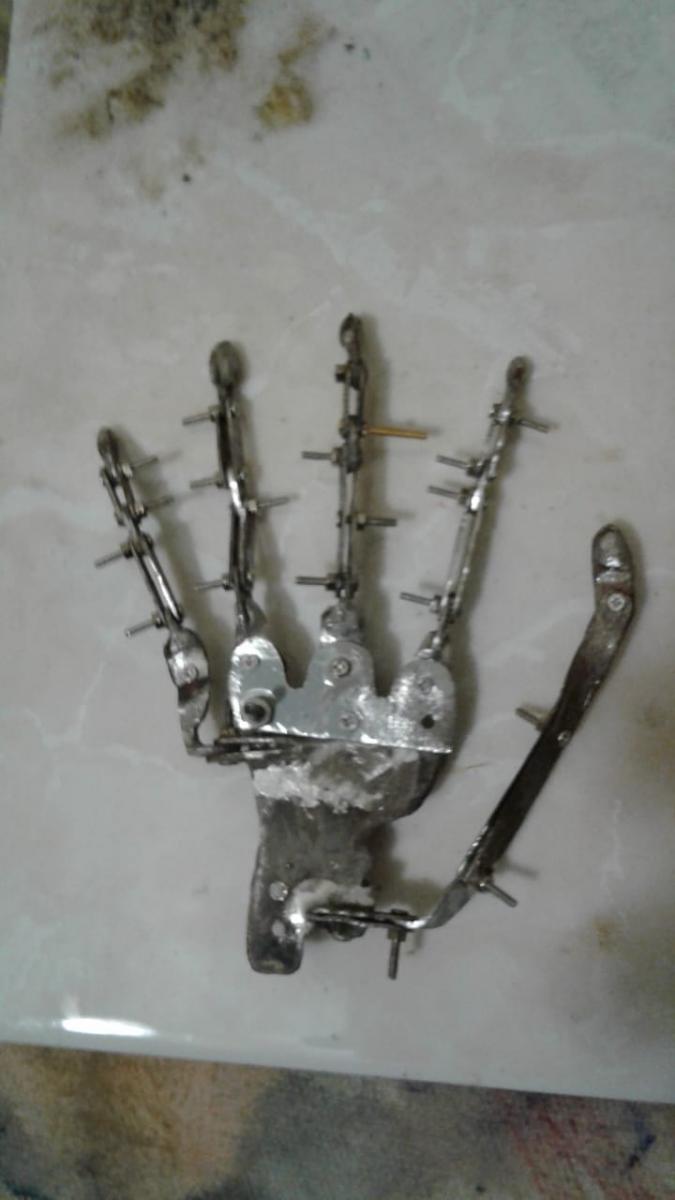

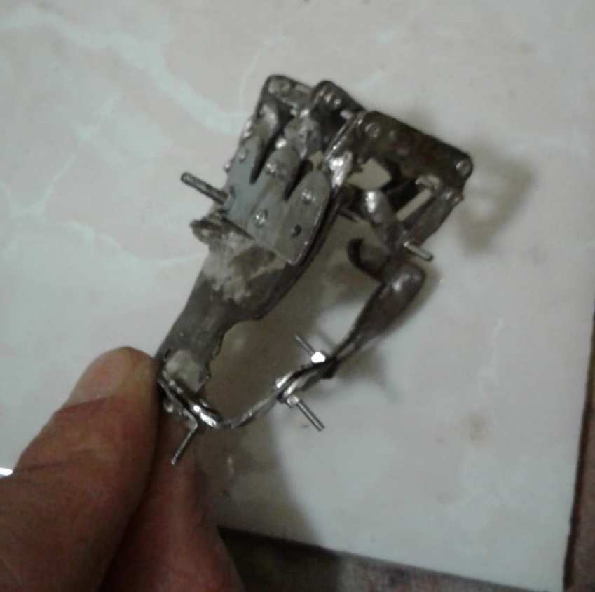

Voilà ce que ça donne!  :yahoo:
Je suis assez satisfait du résultat! Mais il manque quelque chose...ET JE NE SAIS PAS C EST QUOI!!!  :nono:
Cette idée "lames de scie à métaux" est super bonne mais je ne pense pas que ça va être celle qu' "on"(je?) utilisera pour la production finale...
J'avais eu une autre idée avant les lames de scie = des "breloques" en laiton
Ce sont des "bijoux fantaisie" de chez "Al!3xp3rss", de simples barres en laiton en guise de boucle d'oreilles...
Et jaurais peut être dù commencer par là... Car je vais recommencer avec ça et comparer avec "Scie Améto"  :rolleyes:
Je penses que le rendu sera meilleur...
EDIT: les phalanges du pouces seront différentes, car là, les mouvements sur ce proto ne fonctionnent pas comme escompté ET UN DES OS EST TROOOOP LONG :laugh1: ...
