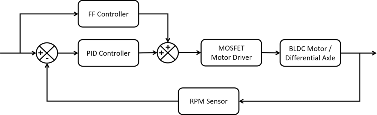

Les asservissements en vitesse d'avance et en direction calculent deux consignes
- une consigne de vitesse en RPM pour le moteur droit,
- une consigne de vitesse en RPM pour le moteur gauche.
Au niveau de chaque moteur, la consigne de vitesse doit être traitée par l'asservissement suivant :
Note : "BLDC Motor" ou "Brushed Motor", même principe.
Ca suppose avoir un encodeur sur l'arbre moteur ou la roue, pour mesurer sa vitesse de rotation.
Cela implique de régler le PID+FF de chaque moteur (même coefficient pour droit et gauche) en plus des PID direction et vitesse d'avance.
Avec cette architecture, lorsqu'une consigne de RPM chute brutalement au moment d'un virage, le PID+FF moteur peut envoyer un PWM "inverse" au moteur pendant un court laps de temps. La roue ne va pas tourner à l'envers, mais elle va freiner fortement, plus fortement que d'activer le frein (court circuit des bornes du moteur).
https://youtu.be/dTG...WF5johNW9jWYeHQ
https://youtu.be/HRa...nPPtN6AuQ0o6dxd
Note : j'utilise la méthode n°2 pour mesurer la vitesse avec des encodeurs à faible résolution.
Note : Pour le filrage passe bas, je fais plus empirique avec un EWMA (cf. https://github.com/jonnieZG/EWMA).

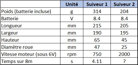

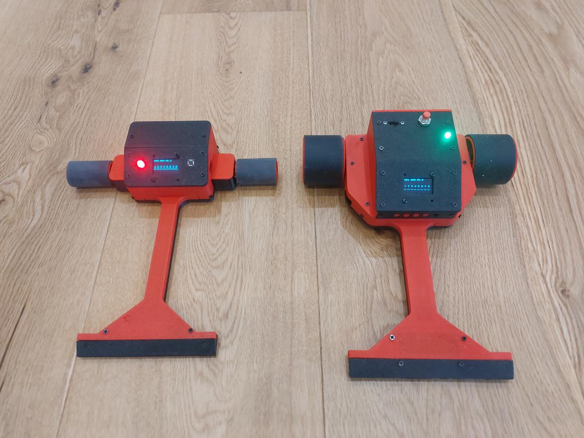

3 semaines pour sortir un nouveau suiveur de ligne pour essayer de gratter les 11 centièmes de seconde qui me manquent pour boucler le tour de 8m en 4s... :crazy:
Une vraie galère, beaucoup de déchets, des versions successives ratées... (3)  pour obtenir enfin le résultat attendu :
* Diminution du poids
* Centre de gravité déplacé au niveau des roues
en respectant les (mes) critères :
* Suiveur totalement caréné
* Composants et câblage totalement démontables et échangeables...
Plus de 100 grammes gagnés dont la moitié sur le carénage (dimensions, épaisseurs) et évidemment roues et moteurs, plus petits, plus rapides mais beaucoup moins coupleux.
J'attends les moteurs N20 2000 RPM de Polulu (galère le délai) pour faire les premiers essais...
