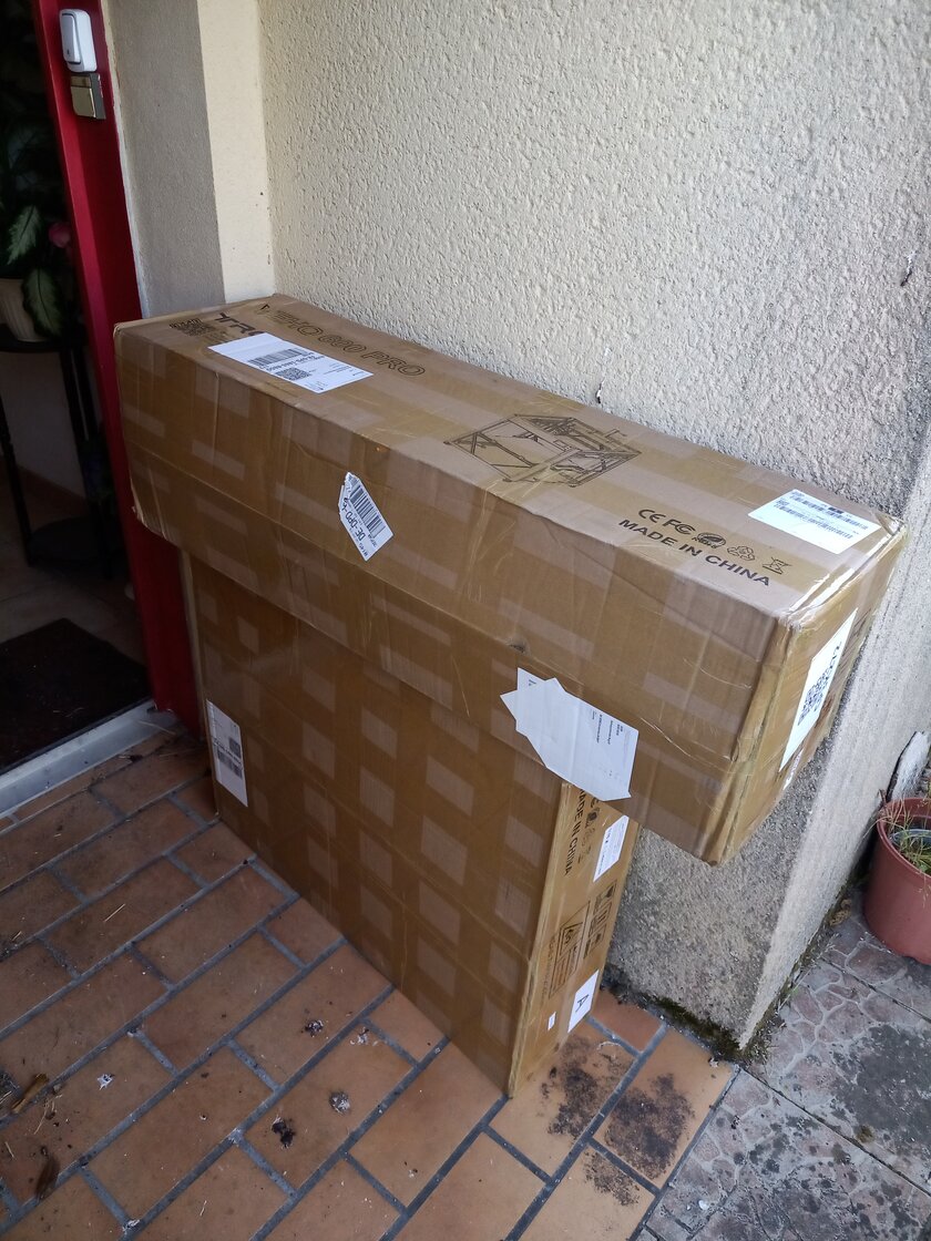

Reçu hier :
Un peu plus de 52Kg de colis. Elle est dans mon atelier, je vais l'assembler dès que possible pour ensuite faire des essais et ensuite de grosses impressions pour mes neveux.

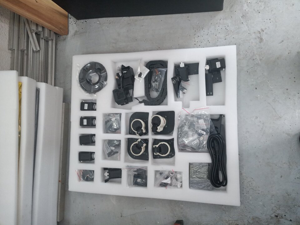

Le grand colis contenait ces trois blocs :

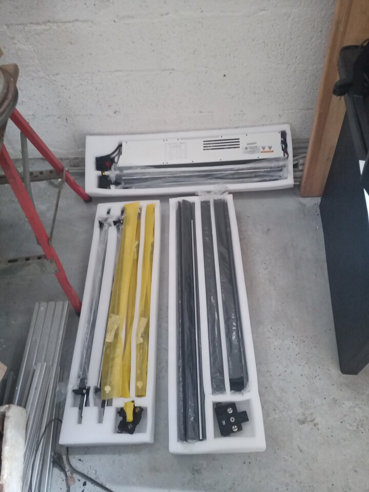

L'autre colis :

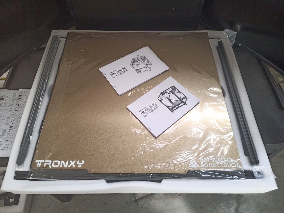

Heureusement l'option PEI est incluse.

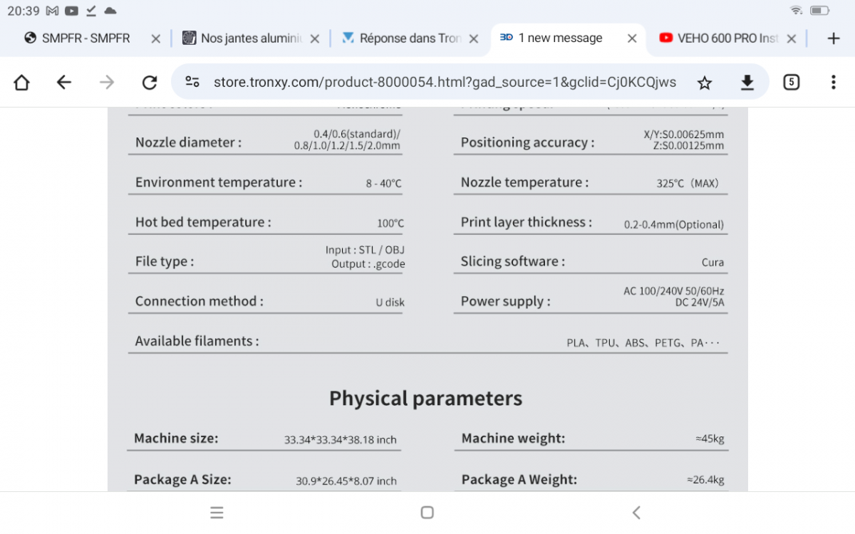

Apparemment ce serait du 0,6mm
Pour le filament c'est du 1,75mm mais je n'ai pas tout compris pour le 2,85mm, je crois que c'est une option.
L'extrudeuse à double entraînement peut utiliser des consommables de 1,75 mm et 2,85 mm (en option)
Tête d'impression de 2,85 mm, extrusion 2 en 1, kits laser 10 W en option
