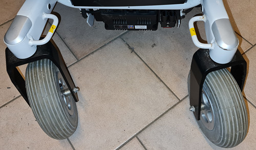

#14 dakota99
dakota99
  • 253 messages
Posté 14 juillet 2024 - 18:53
Passage de 4 roues à 3 roues effectué ...

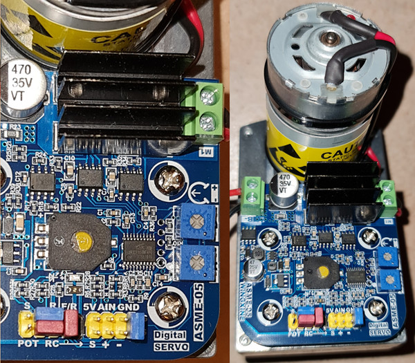

#16 dakota99
dakota99
  • 253 messages
Posté 20 juillet 2024 - 06:14
Voici la bête
Je suis ravi d'avoir fait sa connaissance. Merci Oracid.
J'ai fait un montage provisoire et le servo fait le job.

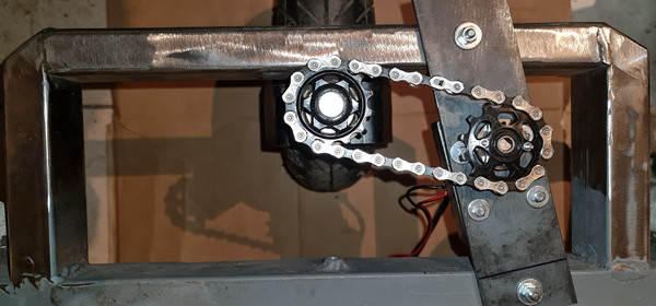

Ce robot peut être guidé de 2 façons :
Mode manuel : avec une télécommande Spektrum DX8 qui commande 3 servos : marche avant - gauche droite (en faisant varier la vitesse des 2 roues de traction) et la roue arrière directrice. Quand le robot fait un virage à gauche il faut que la roue gauche ralentisse, la droite accélère et que la roue arrière pivote vers la droite. J'ai utilisé la fonction mixing de la télécommande spektrum qui permet d'actionner 2 servos sur un même canal. On va voir à l'usage.
Mode automatique : c'est le micro-pc qui dirige sur base des données du gps, de la camera AI, des capteurs de distance, ... Le mixage dans ce cas sera réalisé au niveau de l'Arduino qui commande les servos.
Pour l'instant j'ai bricolé avec une chaîne. Les pignons ne sont pas suffisamment solidaires des axes. Faut que je trouve une système simple et efficace pour fixer le pignon sur l'axe de 20mm de diamètre.
La chaîne "glisse" un peu sur les pignons ce qui n'est pas très précis quand on souhaite que la roue directrice revienne parfaitement dans l'axe. Peut-être qu'une courroie crantée serait préférable...
#17 Oracid
Posté 20 juillet 2024 - 10:51
Si ton robot doit transporter des charges lourdes, peut-être, est il préférable que tu améliores ta solution avec de la mécanique vélo.
Il faut juste trouver un manchon adaptateur 20mm vers ??
