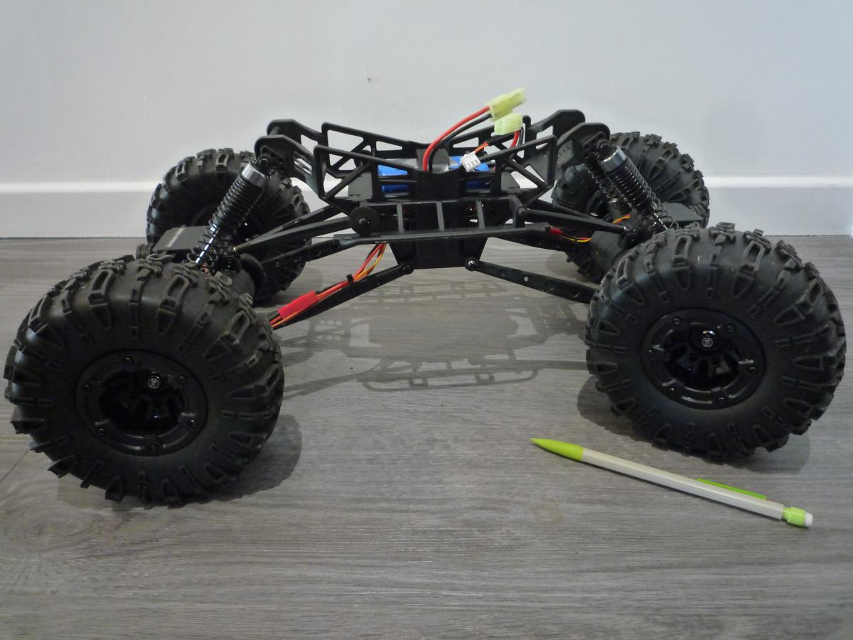

Le principe des chenilles n'est pas la solution la plus efficace pour les terrains très accidentés,
à part peut être avec des systèmes à plusieurs chenilles articulées.
Après avoir envisagé 6, 8, voire 10 roues motrices articulées par paires  façon chenille (l'insecte),
J'ai opté pour un modèle tout fait, un scrawler, depuis que j'ai découvert sur le net  cette discipline de radio modélisme,
le scrawling. Les capacités de franchissement incroyables de ces engins en font la base idéale pour mon projet.

En fait c'est un " crawler " et c'est le mot anglais qui dans le monde du modélisme désignent des véhicules RC plutôt lents et conçus pour le franchissement d'obstacles et les terrains accidentés.
Bref un 4 roues motrices sur suspensions qui peut faire du tout terrain.

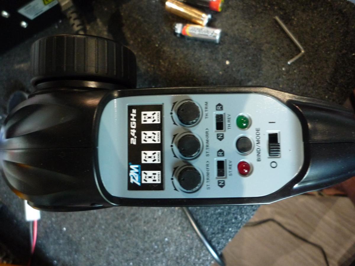

Notre discussion avait porté aussi sur la télécommande. Celle livrée avec la voiture est du type
poignée avec 'gachette' pour marche avant/arrière et une molette pour la direction, classique pour une voiture.
Mais elle possède aussi un menu pour le choix de la direction: 2 roues avant directrices ou 2 roues arrières directrices ou 4 roues directrices opposées ou 4 roues
directrices dans le même sens (avancée en crabe). Chaque configuration ayant son utilité en franchissement tout terrain.
Comment transférer cette option sur une télécommande classique ?

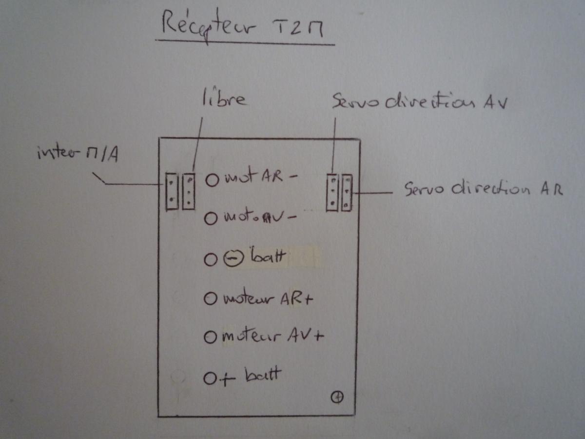

Pour répondre à Mike, voici la photo de la télécommande d'origine du crawler et le câblage de son récepteur
