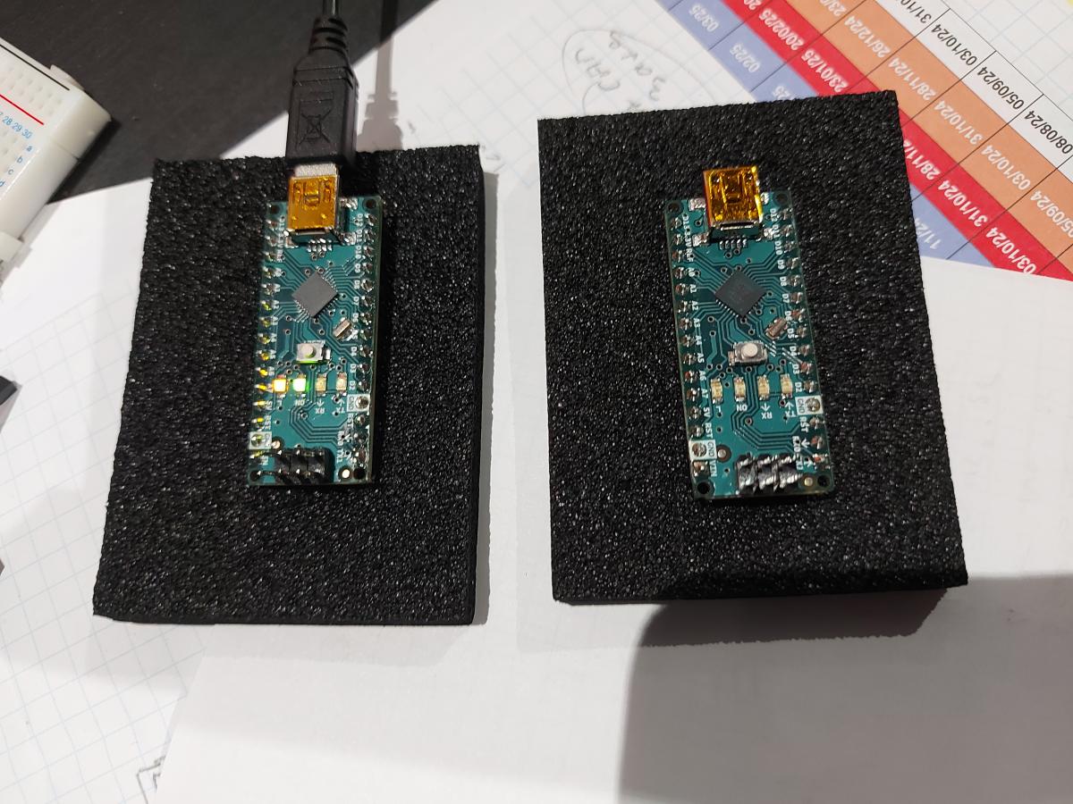

Peux tu nous faire une photo de ton Arduino ?

Posté 05 octobre 2024 - 09:13
