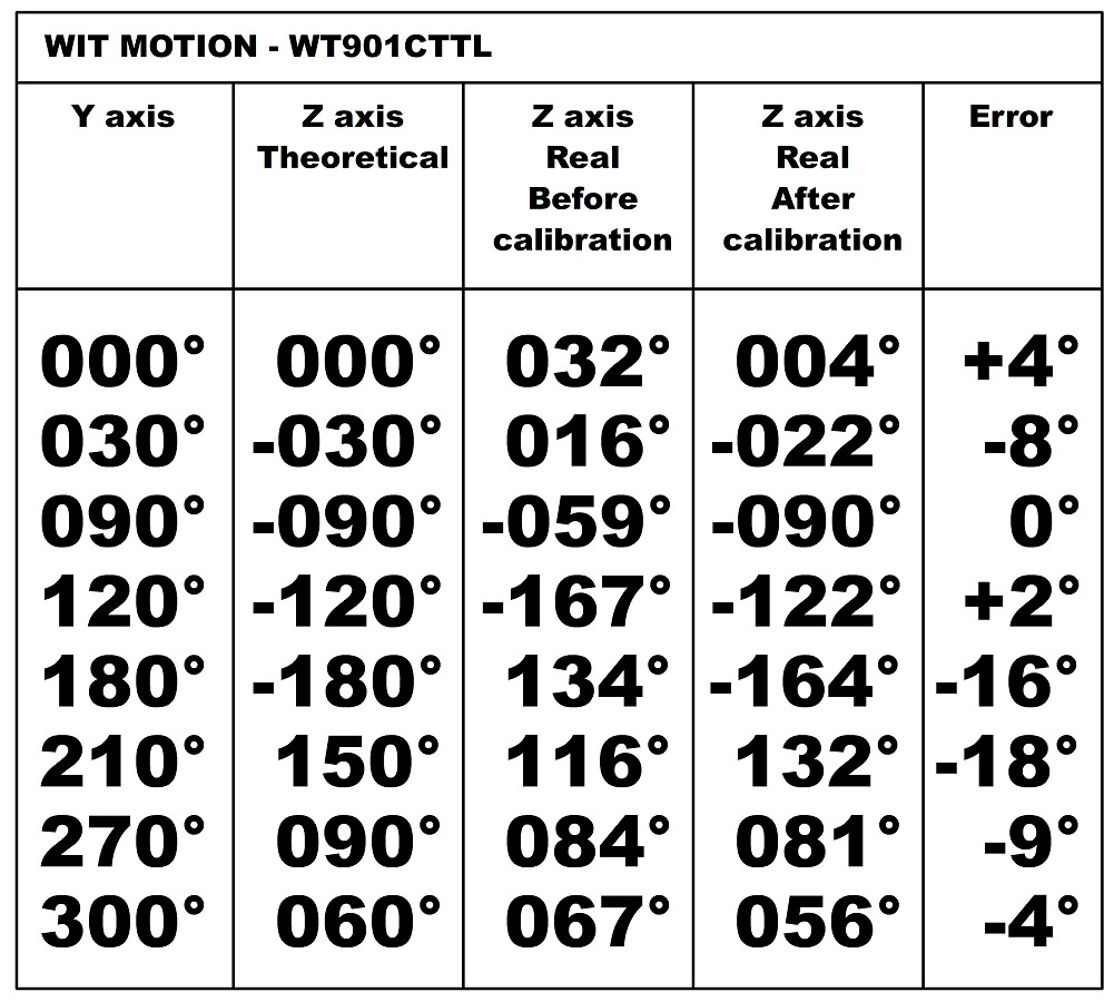

Voici les résultats obtenus après calibration magnétique.
Je les ai envoyés au support pour leur demander si ce sont des résultats "normaux" ou s'ils peuvent être améliorés.
Si c'est un résultat normal c'est assez décevant. Je vais dans ce cas chercher un autre récepteur de meilleure qualité.
