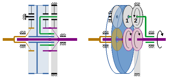

J'ai précédemment posté des sujets avec des liens. Hélas parfois les hébergements sont provisoires, car gratuit. Je vais donc éviter cette pratique à l'avenir.
Je vous propose un système d'engrenages qui parait sans intérêt. Je vous parlerais par la suite des applications que j'envisage.
Avant toute chose je souhaiterais savoir si le fonctionnement que j'imagine est correcte.
_ Si un couple Co est appliqué sur l’axe orange, il est peu probable, que l’axe mauve tourne.
Car l’appui du pignon 2 sur la carcasse bloquerait Co, par une tentative de déplacement antagonistes du porte-satellites vert, par rapport au pignon 1. Toutefois le couple (Co) resterait effectif sur l’axe mauve.
_ L’axe mauve peut-être menant dans les deux sens si un couple Cm lui est appliqué.
Néanmoins, Cm doit être éventuellement supérieur à Co et aux pertes mécaniques, pour faire tourner les deux satellites 1 et 2 avec le porte-satellites vert.
Le porte-satellite vert tournerait alors dans le sens du couple Cm. Le pignon satellite 1, suivrait le même mouvement que le pignon satellite 2, sans influencer la couronne bleue. Car sa rotation et son déplacement (révolution) lui sont imposé par le planétaire mauve et le porte-satellites vert.
De ce fait la couronne bleue resterait immobile, que Co soit ou non effectif sur l’axe orange.
L’opposition de Co et Cm se réaliserait sur le prote-satellites vert.
Merci de bien vouloir me répondre.

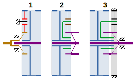

#2 Mike118
  • 12 903 messages
Posté 27 mars 2025 - 12:47
j'ai l'impression que tu essayes de mettre plusieurs trains épicycloïdaux en série.
Est ce que tu connais les formules qui lient les vitesses de rotations des planétaires  (P1 et P2), satellites (S) et porte satellite (PS ) d'un train épicycloïdal?
Il faut découper ton montage en plusieurs parties :
Partie 1 :
Orange est un planétaire P1, c'est ton entrée
Le bâti en noir c'est le porte satellite PS qui est fixe.
En rouge c'est le satellite S,
en Bleu c'est le deuxième planétaire P2 qui est ta sortie.
On est capable d'exprimer la vitesse de bleu et le couple reçu en fonction de la vitesse d'orange P1 et du couple d'orange P1 et du nombre de dents sur P1 P2 S et PS...
De la forme :
  •  Wbleu = K1 Worange   (1)
Une fois que tu as la vitesse de P2, tu peux continuer ton analyse
On peux identifier un autre train épi :
Dans ce cas tu peux exprimer la vitesse du PS vert en fonction de la vitesse du Planétaire P1 violet,  ( tu as S qui est en rouge et P2 qui est le bâti fixe en noir )  et tu vas avoir un résultat de la forme suivante :
  • Wvert = K2 W violet  (2)
Enfin tu as un 3 ème train :
Celui ci n'a rien de fixé , donc tu peux uniquement exprimer la vitesse de Bleu en fonction de vert et violet, ...  avec un résultat de la forme
  • W bleu = K3 Wvert + K4 W violet  (3)
Ce qui te donne  en réutilisant (2)
W bleu = K3 * K2 W violet + K4 W Violet       =>    W bleu =   (K3 * K2 + K4) W violet
Ce qui en reprenant la formule (1)  trouvée avec le premier train épi nous donne :
K1 W orange  = (K3 * K2 + K4) W violet
Et donc on a une relation directe entre la vitesse d'orange et de violet ...
W violet =   W orange * K1 /   (K3 * K2 + K4)
Je t'invite à creuser les formules des trains épicycloïdaux pour retrouver les valeurs de K1 K2 K3 et K4 en fonctions des dents des engrenages en jeux.

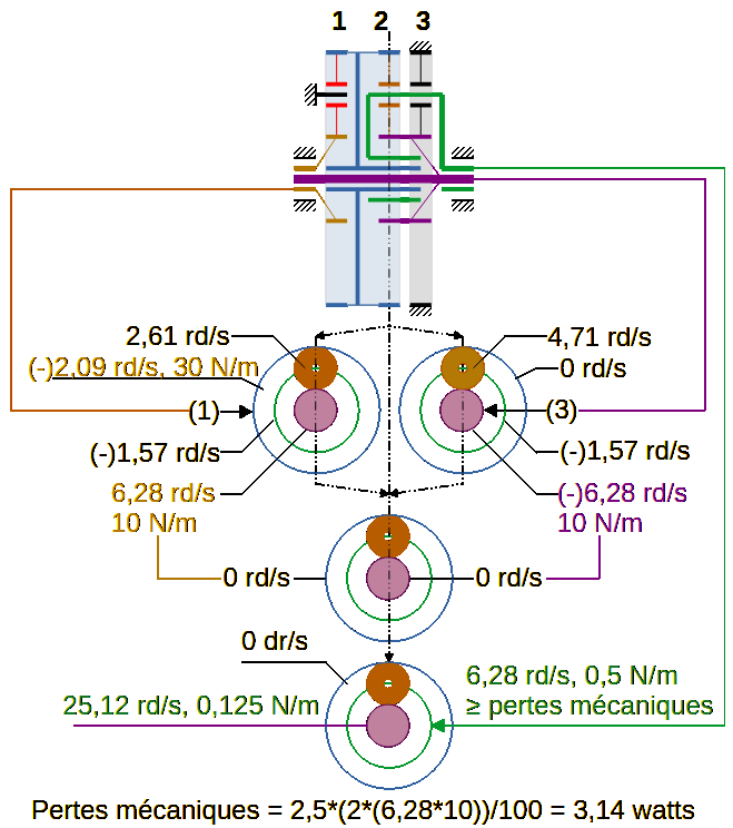

#6 Zénon
Zénon
  • 111 messages
  • Location:France Alsace
Posté 07 avril 2025 - 10:16

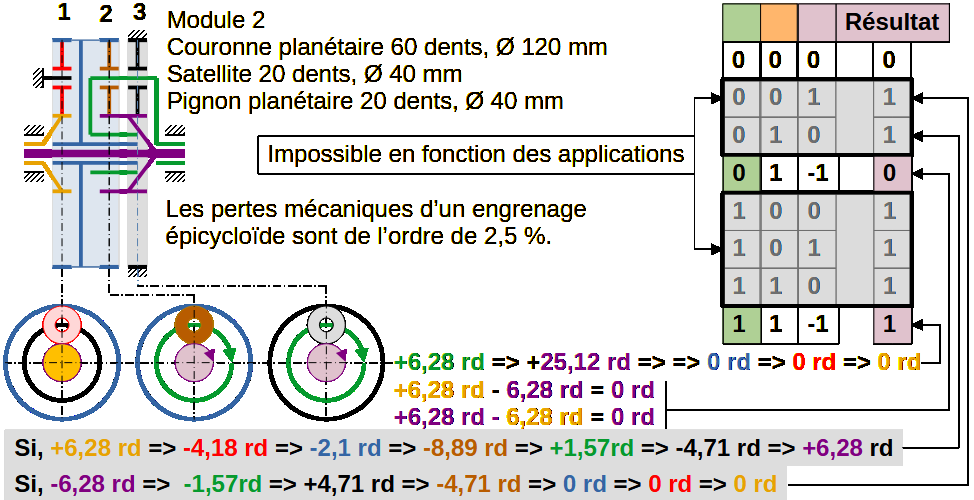

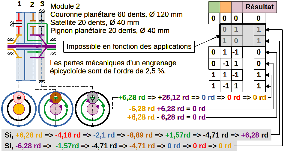

Si je ne me suis pas trompé, voilà une étude plus complète.
Caractéristiques : Module 2.  Conversion 1 N/m/s = 1 Watt
_ Le couple de 0,5 N/m sur le porte-satellites vert, donne la référence de rotation (+)
_ Couronne planétaire 60 dents, Ø 120 mm
_ Satellites 20 dents, Ø 40 mm
_ Pignon planétaire 20 dents, Ø 40 mm
_ Couple menant sur l’axe orange = 10N/m à 6,28 rd/s
_ Épicycloïde (1) rapport de multiplication 1/3
_ Couple menant sur l’axe mauve = 10 N/m à (-)6,28 rd/s
_ Épicycloïde (3) rapport de multiplication 1/4
_ L’étude est réalisée pour un tour (6,28 rd) des axes, orange, mauve et du porte-satellites vert.
_ Les pertes mécaniques dans un engrenage épicycloïde sont de l’ordre de 2,5 %
> Les couples égaux et opposés sur les planétaires oranges et mauve, laissent les engrenages en équilibre immobile. Cependant ces couples, restent effectifs.
> Toutefois, un troisième couple supérieur aux pertes mécaniques sur le porte-satellites vert, met en rotation les engrenages des épicycloïdes (2) et (3), en laissant le planétaire bleu et orange immobile.

Je vous ai donc fait un schéma avec une explication qui j'espère est plus précise et plus compréhensible.
Caractéristiques : Module 2 Conversion : 1 N/m/s = 1 Watt 360° = 6,28 rd
_ Couple menant sur l’axe mauve = 10 N/m à -6,28 rd/s
_ Épicycloïde (2) tous les pignons sont libres.
_ L’étude concerne un tour des axes orange et mauve, puis un tour du porte-satellites vert.
_ Important : dans les applications prévues, les planétaires orange et mauve reçoivent des couples égaux et opposés avec un différentiel de rotation (≠ω) commun, donc (+ω) et (-ω). Cette condition est imposée par les applications.
Les rapports de multiplication (1/3 et 1/4) entre les épicycloïdes (1) et (3), rendent la rotation des épicycloïdes (1), (2) et (3), impossible, avec le couple planétaire orange. Néanmoins le couple planétaire orange reste effectif sur le planétaire mauve.
De sorte que pour faire tourner le planétaires mauve en sens inverse du planétaire orange, il faut lui appliquer un couple opposé supérieur à celui du planétaire orange. Si les couples sont égaux et opposés, les engrenages libres, resteront immobiles en équilibre. Toutefois, un troisième couple supérieur aux pertes mécaniques sur le porte-satellites vert, met en rotation les engrenages des épicycloïdes (2) et (3), en laissant le planétaire bleu et orange immobile. Les couples égaux et opposés en équilibre des planétaires orange et mauve sont alors incapables d’influencer le couple sur le porte-satellites vert.

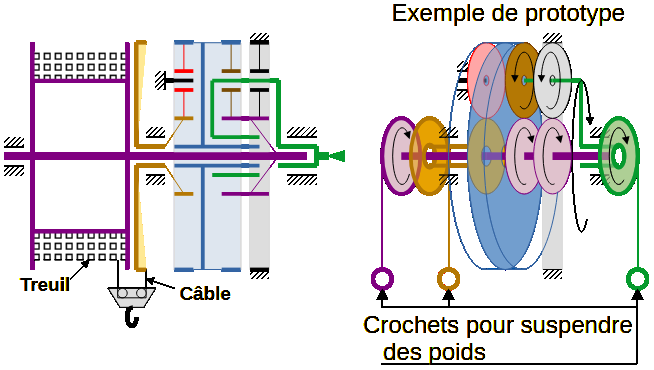

#8 Zénon
Zénon
  • 111 messages
Posté 18 avril 2025 - 17:31
Je ne sais que penser de l'absence de réponses.
En attendant, je vous présente une explication supplémentaire.
Application au levage des charges:
Si une charge est suspendue au treuil.
_ Le câble est fixé au disque orange et au treuil, de façon diamétralement opposée et divisent le poids de la charge par deux.
_ Les deux couples égaux et opposés, sont équilibrés.
_ l’axe vert peut entraîner l’axe mauve, sans s’opposer à la gravité et lève la charge en n’assumant que les pertes mécanique ; similaire aux systèmes à contrepoids, sans la contrainte du contrepoids.
Rien ne se perd, rien ne se crée sur l’épicycloïde 2
_ Sans l’épicycloïde (3), le planétaire bleu fournirait (car un travail/s), -62,8 N/m/s. Il tournerait à -2,09 rd/s, plus vite que le porte-satellites (PS) vert à -1,57 rd/s.
_ Cette différence de rotation maintient l’opposition du planétaire bleu sur le mauve.
_ Dans tous les cas concernés : Le planétaire mauve développe -62,8 N/m/s.
Sa rotation déplace le point A en B à -1,57 rd/s.
_ Le satellite marron reçoit les puissances opposées des planétaires bleu et mauve, (-62,8 N/m/s) et maintient le planétaire bleu immobile.
Il faut (-62,8/4) = -15,7 N/m/s, sur le satellite marron, pour immobiliser le planétaire bleu pendant le déplacement du point A en B.
Cette puissance est fournie par le planétaire mauve : (-62,8/4) = -15,7 N/m/s.
Σ des puissances appliquées au satellite marron : (-15,7) - (-15,7) = 0 => Équilibre des engrenages.
La charge reste donc immobile, suspendue au treuil sans un apport de puissance sur le PS vert.

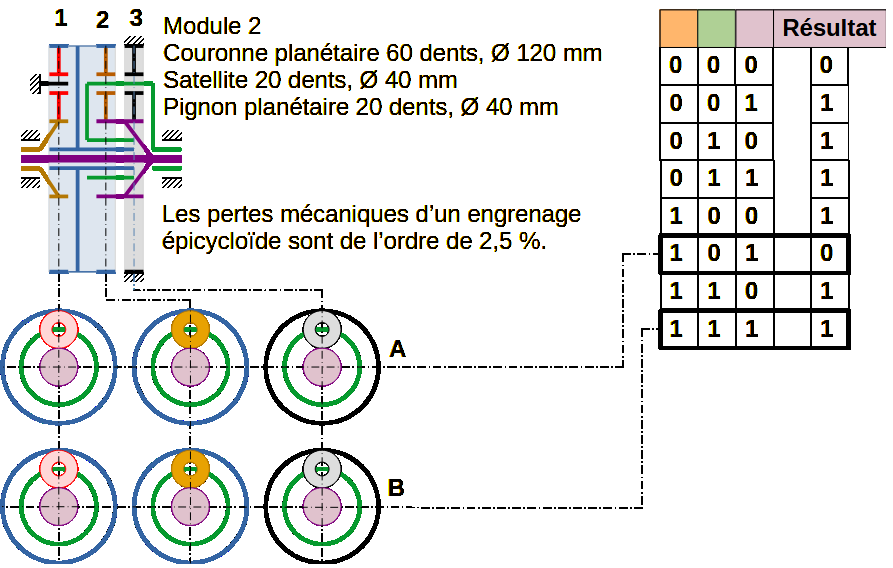

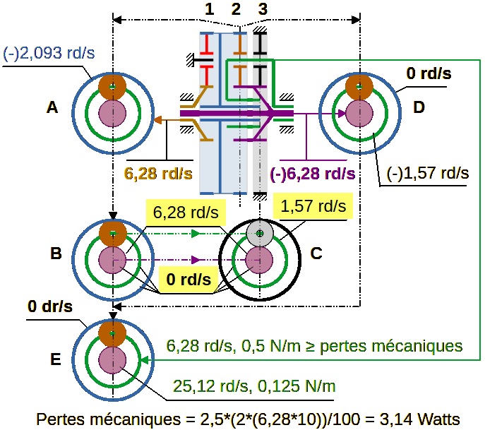

#10 Zénon
Zénon
  • 111 messages
Posté 25 avril 2025 - 16:41
Voici je pense la bonne analyse.
_ Important : dans les applications prévues, les planétaires orange et mauve reçoivent toujours des couples égaux et opposés avec un différentiel de rotation (≠ω) commun. Cette condition est imposée par les applications qui suivront. Les cas effectifs considérés sont donc A et B.
L’étude porte sur un tour ou 6,28 rd/s
Si, +6,28 rd orange => -4.18 rd rouge_ -2,1 rd bleu _ -8,89 rd marron _ +6,28 rd mauve _ +1,57rd vert  _ -4,71 rd noir
Si, -6,28 rd mauve => -1,57rd vert _ +4,71 rd noir _ -4,71 rd marron _ 0 rd bleu _ 0 rd rouge _ 0 rd orange
Cas A : Si des couples égaux et opposés sont appliqués sur les axes orange et mauve, les engrenages resterons immobiles en équilibre. => 0 rd orange et 0 rd mauve
Cas B : Un couple supérieur aux pertes mécaniques sur le PS vert, met en rotation les engrenages des épicycloïdes (2) et (3), en laissant le planétaire bleu et orange immobile. Les couples égaux et opposés en équilibre des planétaires orange et mauve sont alors incapables d’influencer le couple vert. Similaire aux systèmes à contrepoids mais sans contrepoids. => 6,28 rd vert _ 25,12 rd mauve

Posté 27 avril 2025 - 11:29
Je vous présente mes excuses pour les erreurs que j'ai fait dans le schéma précédant.
Voici la correction qui résume l'ensemble du fonctionnement.
#12 Zénon
Zénon
  • 111 messages
Posté 02 mai 2025 - 11:23
Une petite erreur de frappe dans la dernière ligne, lire (- 4.71) à la place de (+4.71).
Voici le schéma corrigé:
Maintenant il me reste à trouver un mécène ou sponsort, pour un prototype.
Car les applications sont nombreuses avec des économies d'énergie (principalement l'alternateur bis rotors).
Indépendance énergétique.
Indépendance des ressources naturelles, cela fonctionnerait même dans l'espace.
Pollutions zéro avec un bénéfice pour la nature ainsi que pour nous.
Sur le plan économique c'est des centaines de milliard de bénéfice.
Et pendant ce temps, nous continuons d'aller dans le mur avec des victimes humaines.
Mais bon, bien que je ne sache peut-être pas communiquer correctement mes idées, je pense faire tout ce qui est en mon pouvoir.
