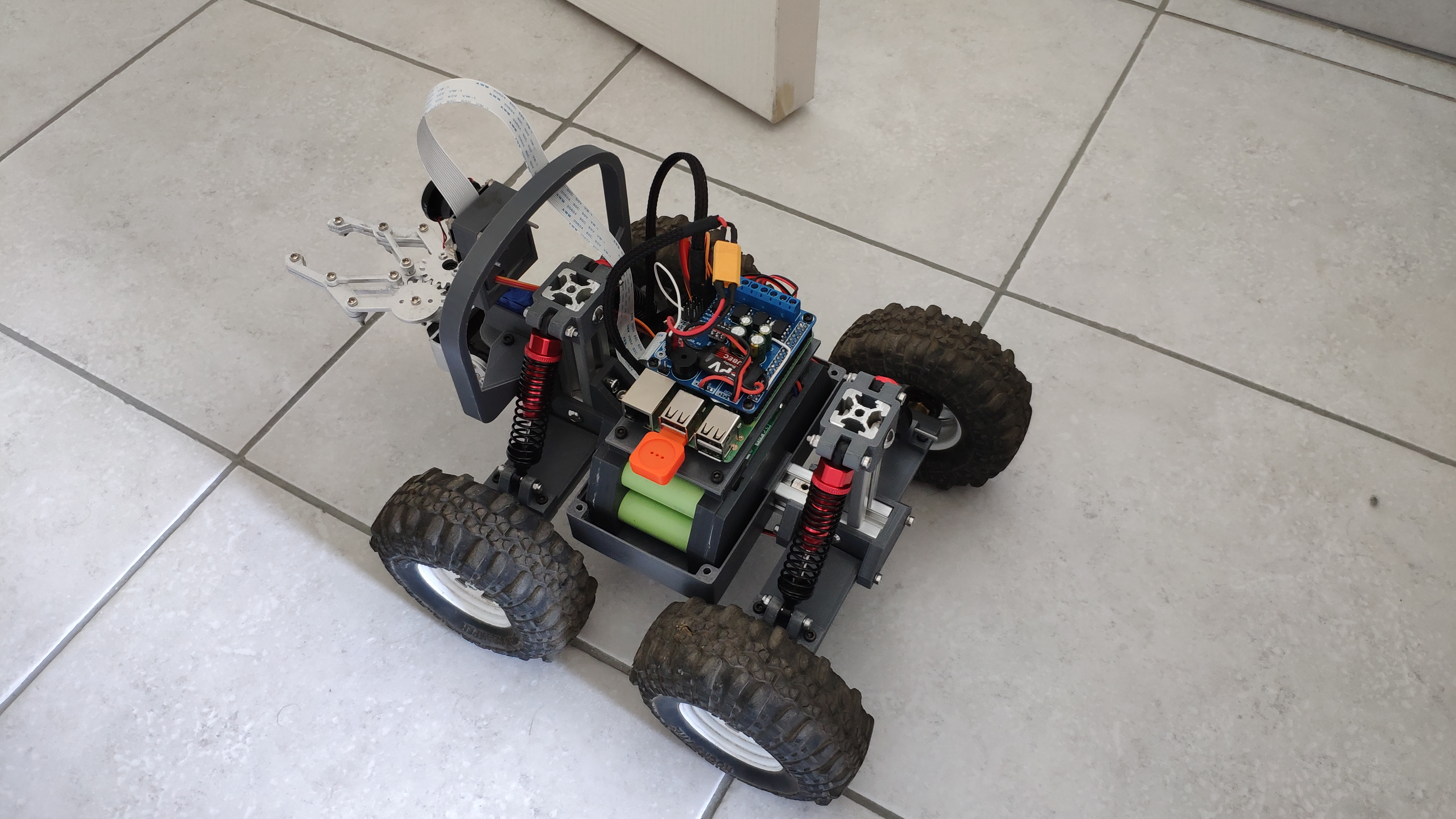

Session test vers 15h30 open aux membres
Juste pas de pince car pas reçu des stepdown et ça reboote la pi IMG_20200523_105224.jpg

hello ! besoin de graisser un peu la pince de tires !
des volontaires ?

t'as mis quelle tension
6V ça grille
5V sur les 9g ça dure pas

en tout cas le petit DC-DC a l'air top
pas de reboot
c une bonne sécurité qui coupe pas comme j'avais eu sur d'autres
"fast recovery"

parfait je vais pouvoir faire la modif et commander les PCB définitifs
y'a 2 ou 3 capture qu'il faudra archiver lol
dommage j'ai raté le moment où je me suis pris le carton sur la gueule

c'est bien fun à deux robots
jsuis content du gros il est pas mal

il est suspendu bien souple c propre

j'ai encore un peu de boulot, faut que je finisse la coque
