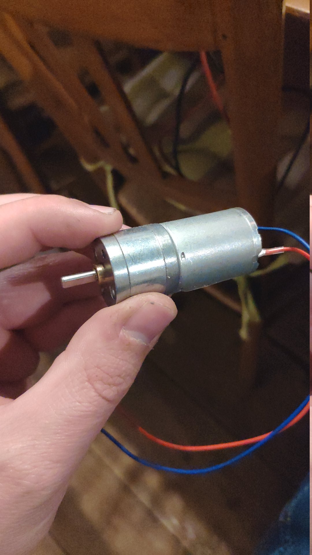

Je mets quoi alors ??
Ben si les nouveaux font pareil...
#95 Serveurperso
Serveurperso
  • 5 097 messages
Posté 25 mars 2020 - 19:44
surtout pas du lynxmotion
#96 Deleted_User
Deleted_User
  • 4 242 messages
C'est du Aliexpress
#97 Serveurperso
Serveurperso
  • 5 097 messages
ah non
la t'as vu comment on tire dessus
#98 Deleted_User
Deleted_User
  • 4 242 messages
#99 Serveurperso
Serveurperso
  • 5 097 messages
Posté 25 mars 2020 - 19:45
et ça ça a grillé
c pas du lynxmotion ça
Pour les moteurs ya 1 truc de 6 lettres ou t'as jamais de problèmes...
P O L O L U
#100 Deleted_User
Deleted_User
  • 4 242 messages
Posté 25 mars 2020 - 19:47
Ouai mais ça n'existe pas en réducteur comme ca
