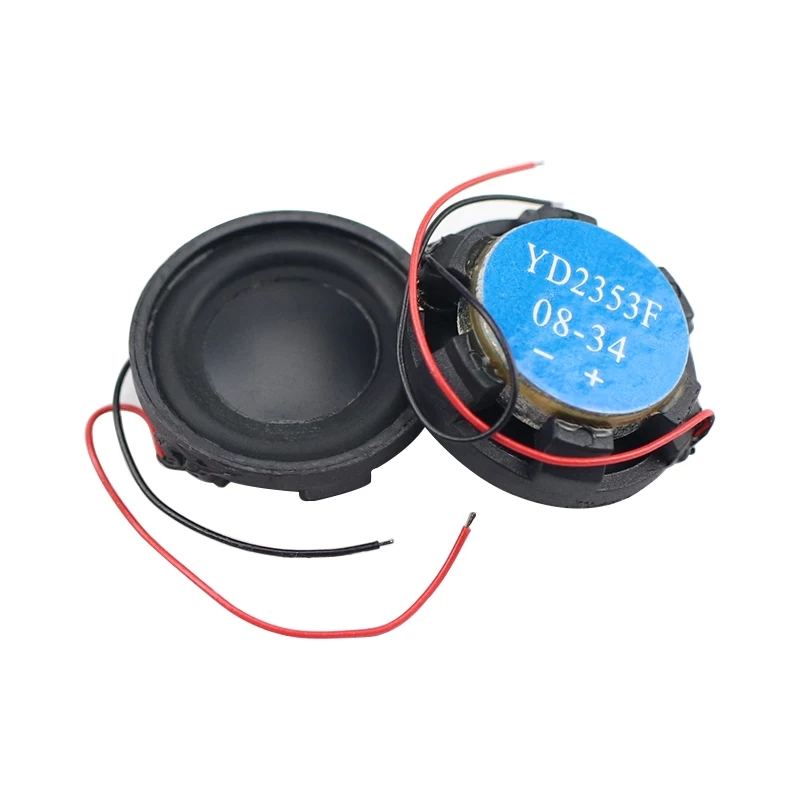

Que pensez vous de ce materiel pour que je puisse parler a distance grace a mon robot ??
#3 Deleted_User
Deleted_User
  • 921 messages
Posté 05 mars 2020 - 06:07
Bah nickel
Avec ampli

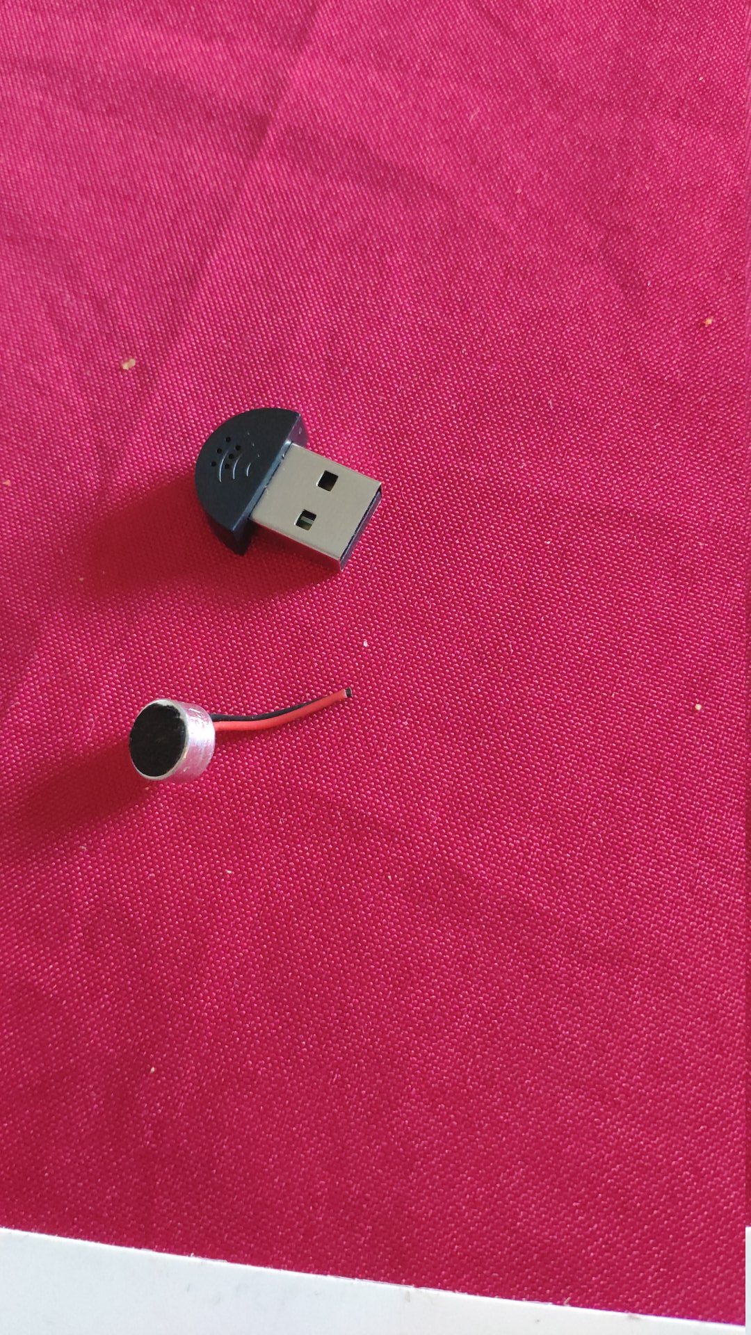

Upgraded mic
Sound's better !!

Le truc c'est que le préampli est sensible au wifi. Faudrai du scotch métallique
Y'a toujours le grésillement
Un coup de cuivre
J'ai pas...
Bizarre moi c les seuls qui grésillent pas chez moi
Ta un defaut de fabrique
Non c'est juste de la merde lol
Ouai mais ya des séries mieux que d autres
Ta vu la taille du micro toi
y'a pas une ref de meilleure qualité ?
Si
Mais c long et les basses moins bonnes
va y envoi
Je retrouve po
:unsure:
Ça te dérange si ta un assez gros micro
Mais son de ouf
bah ca depend ce que tu appeles gros
c'est un peu mieux déjà mon hack
non ca va
OK
Ben amazon
Carte son usb
t'as le lien ?
Micro hama
CSL-Computer https://www.amazon.f...i_eS8yEb2WKSP24
Un tout petit peu plus gros
Mais à l époque j avais une caméra "Visiolard" avec ça le son mamamillia
mais faut un micro aussi
c'est juste une carte son
Hama https://www.amazon.f...i_8S8yEb92WWDZF
ok
et le scotch cuivre c'est indispensable ?
Sinon tu essaye de trouver une carton son en Alu
on entend super bien sur skycam
https://www.amazon.f...i_7T8yEbMG41328
À tester
Ya un mini bruit de WiFi sur skycam
C pas la même carte son encore
aller j'achète
je vais prendre la carte alu et ton micro
voilà c'est commandé :)
livraison demain
Cool
Sérieux
Un dimanche
Chez moi c lundi :triste:
j'habite à Aix mec
Moi c une ville aussi ein
Mais livraison lundi
discobot il fait le même bruit dégeulasse que moi
Oui
Logique
Je v racheter une carte son usb
Jte fais un PayPal tu commandes chez moi ?
Jpp commander chez Amazon :huh::ptdr:
tu vas me larder mon compte !
:lol::rolleyes:
lol nan je fais pas :P

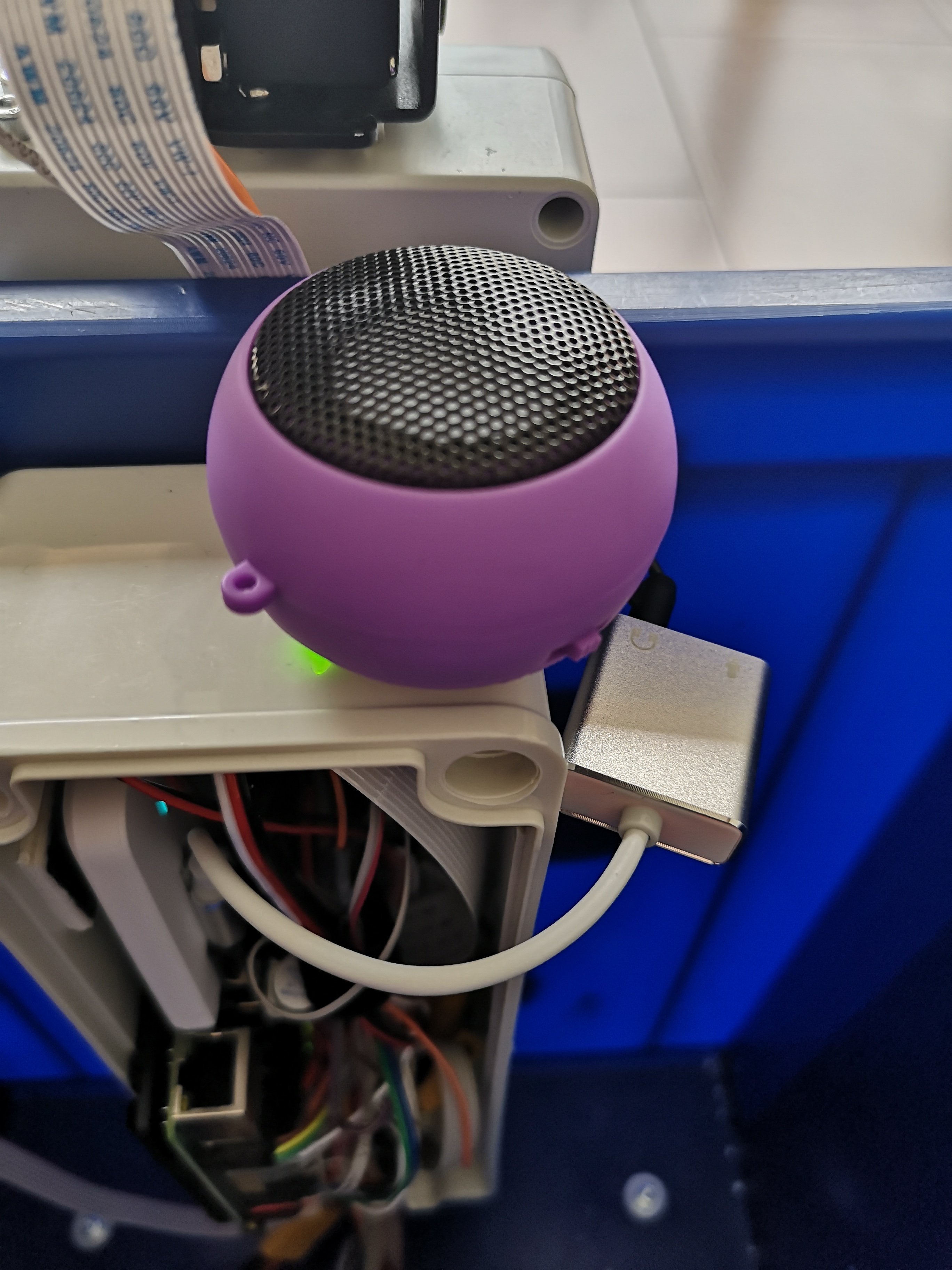

i would prefer a speaker without battery. but i guess i can just leave it plugged in.
the usb sound card has a microphone input.
has anyone used a 3.5mm microphone? are they better than the orange AI usb microphone? IMG_20200312_164200.jpg

Posté 12 mars 2020 - 09:39
not at this time. i wait for another black tiny mic
#14 Mike118
  • 11 070 messages
Posté 12 mars 2020 - 10:55
Yes we used hama mic the one that is on the picture sent by pierro above ( connected on a usb sound card )

  • 1 504 messages
Posté 22 mars 2020 - 10:20
Niveau Microphone le seul et l'unique exploitable est celui ci (Orange qui dépasse un peu trop) :https://fr.aliexpress.com/item/4000107089213.html?spm=a2g0s.9042311.0.0.4e786c37mYpGdj
J'ai reçu encore un lot de petits micros noirs USB en ellipse, ils ne fonctionnent pas, gros parasite et un son dégeux... Ils ont choppé le coronavirus
Niveau sensibilité le micro orange est absolu et aucun parasite et il ne suramplifie pas les sub-basses comme la majorité des autres micros quand on roule.
