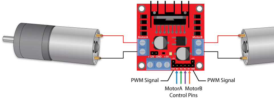

C'est juste les branchements je ne vois pas...
#404 xhap0w
xhap0w
  • 358 messages
Posté 06 janvier 2020 - 23:00
En gros, ce qui va etre relié sur la PI, va etre les pins input et enable A/B

Ok 4 fils
#406 xhap0w
xhap0w
  • 358 messages
Posté 06 janvier 2020 - 23:01
6 *
#407 Deleted_User
Deleted_User
  • 4 242 messages
Donc t'as bien 2 pwm et 2 sens de rotation
#408 xhap0w
xhap0w
  • 358 messages
Posté 06 janvier 2020 - 23:02
Oui

Le PWM signal sont les "enable A/B"

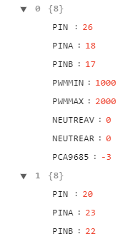

Posté 06 janvier 2020 - 23:11
ENA : 26
IN1 : 18
IN2 : 17
IN3 : 23
IN4 : 22
ENB : 20
Il faut faire attention car j'ai modifié tous mes pins! Il risque d'avoir des conflits de ton cote, car un pin va être utilisé a plusieurs endroits.

Posté 06 janvier 2020 - 23:16
Un pin ne doit pas etre setté plusieurs fois dans la config.

En fait à la place de pin 20 tu met 27 et le pin 26 c A enable et 27 B enable ça te fait 2 fils à chaque extrémité et le reste emt surtout pas pin 18 par exemple car à la base c le buzzer

@Deleted User tu me conseilles quels gpio ? J'ai mis 26 et 27 pour les enables
Je voudrais garder les outils et les servos avec les gpio d'origine... Je peux utiliser 9 10 11 et 12 ?
Thank you :beaming_face:
Ok
I think I will try 9 10 11 12
