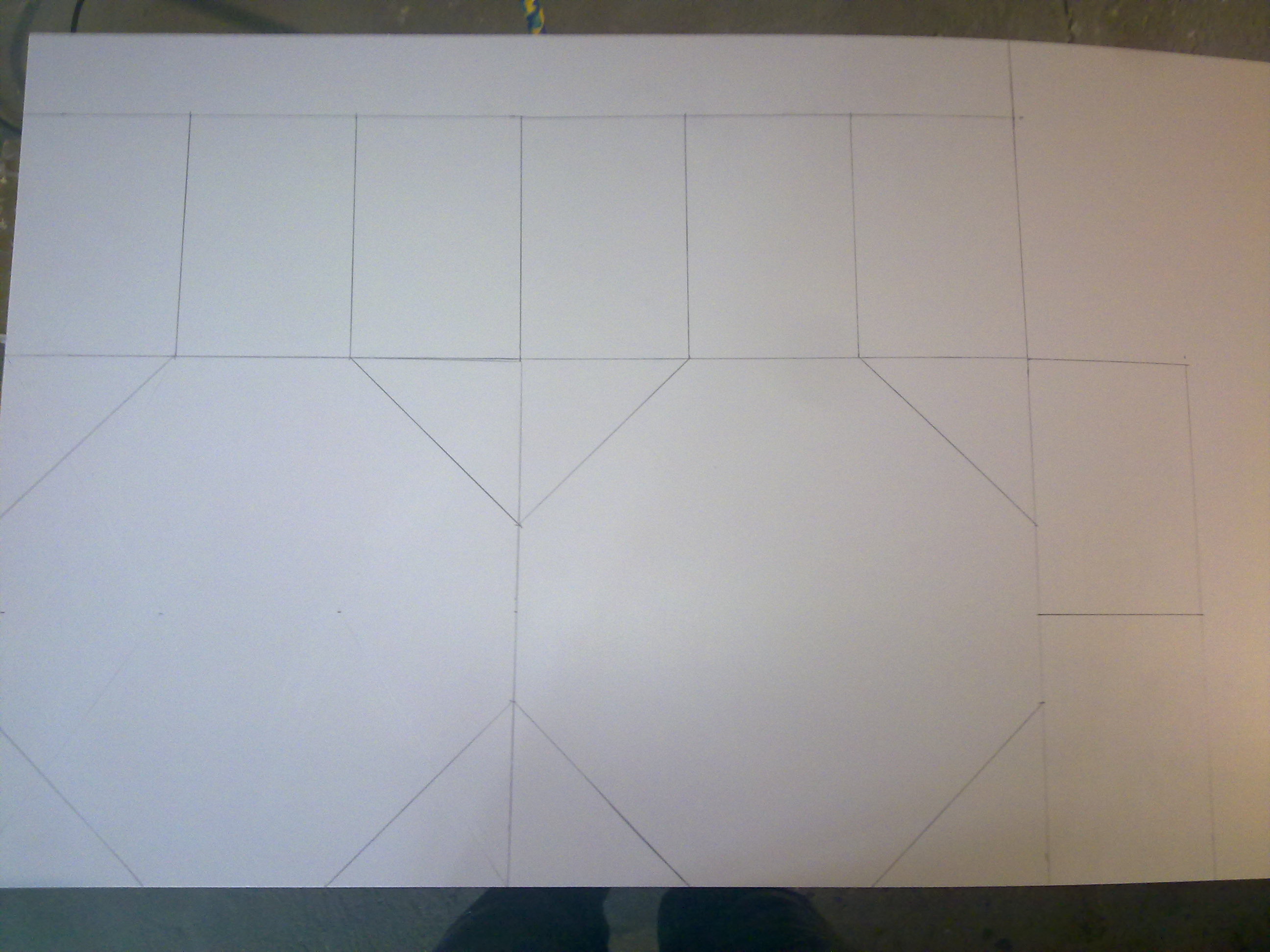

la plaque avant la découpe:

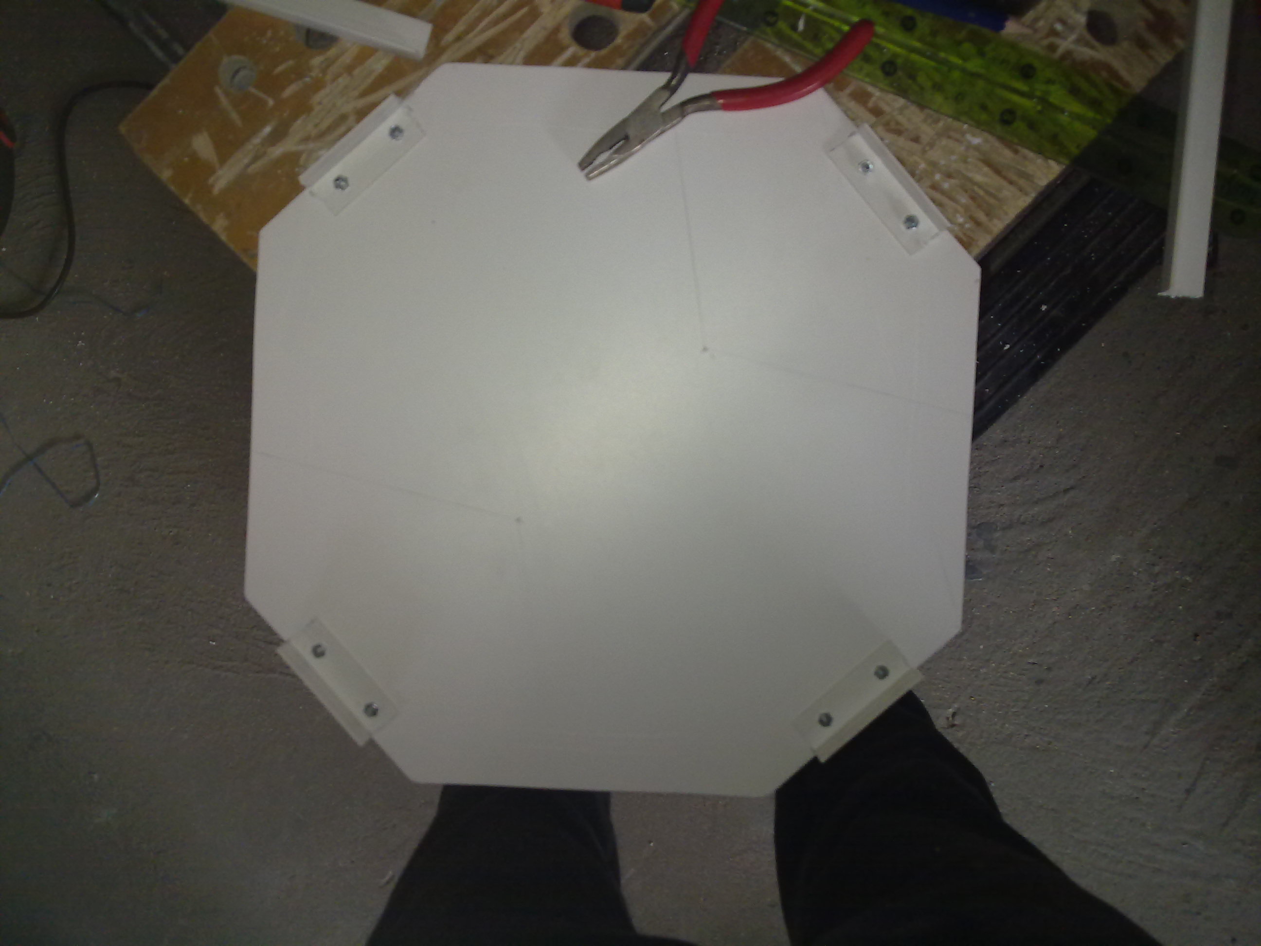

le chassis après la découpe avec quelques équerre pour les cotés :

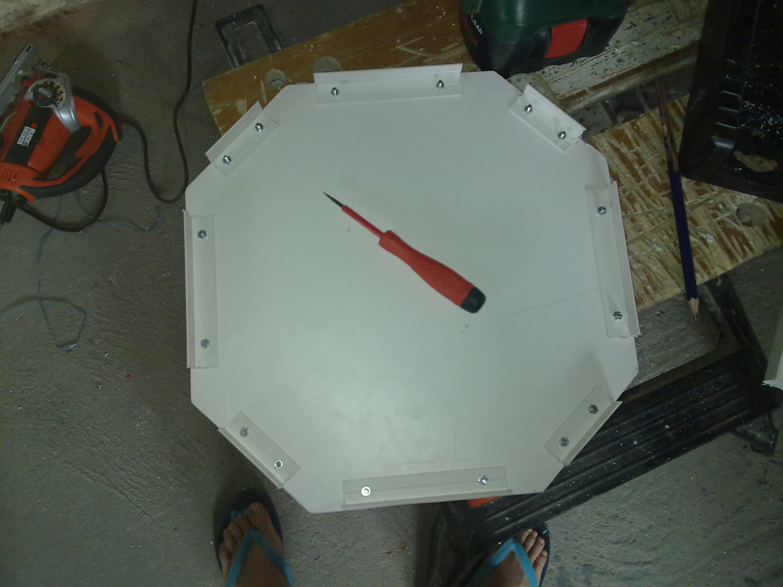

le chassis avec tous les équerre :

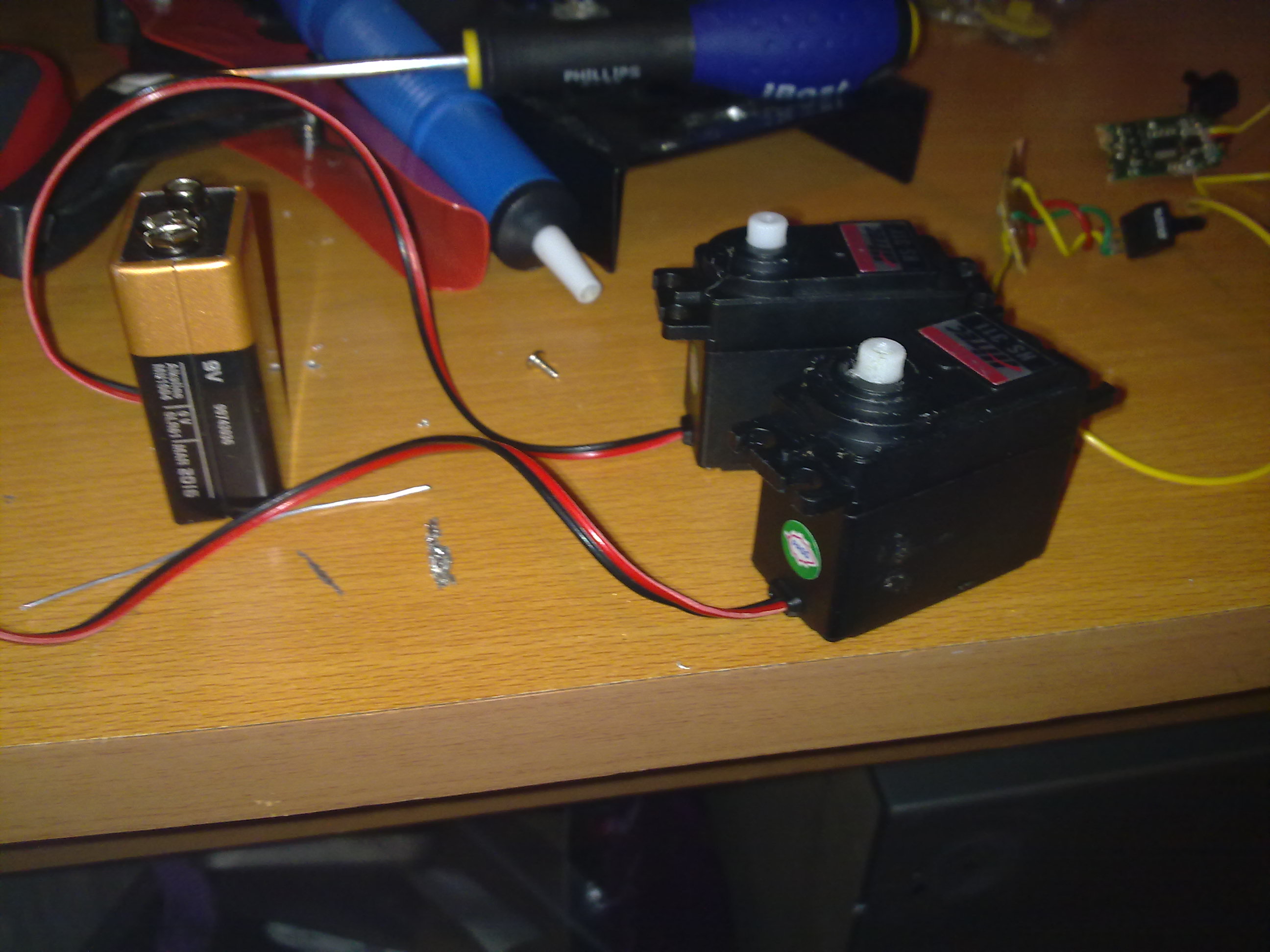

les servo sans l'électronique qui serviront de moto réducteur (PS: je présise que l'électronique d'un des 2 servo était déja mort) :

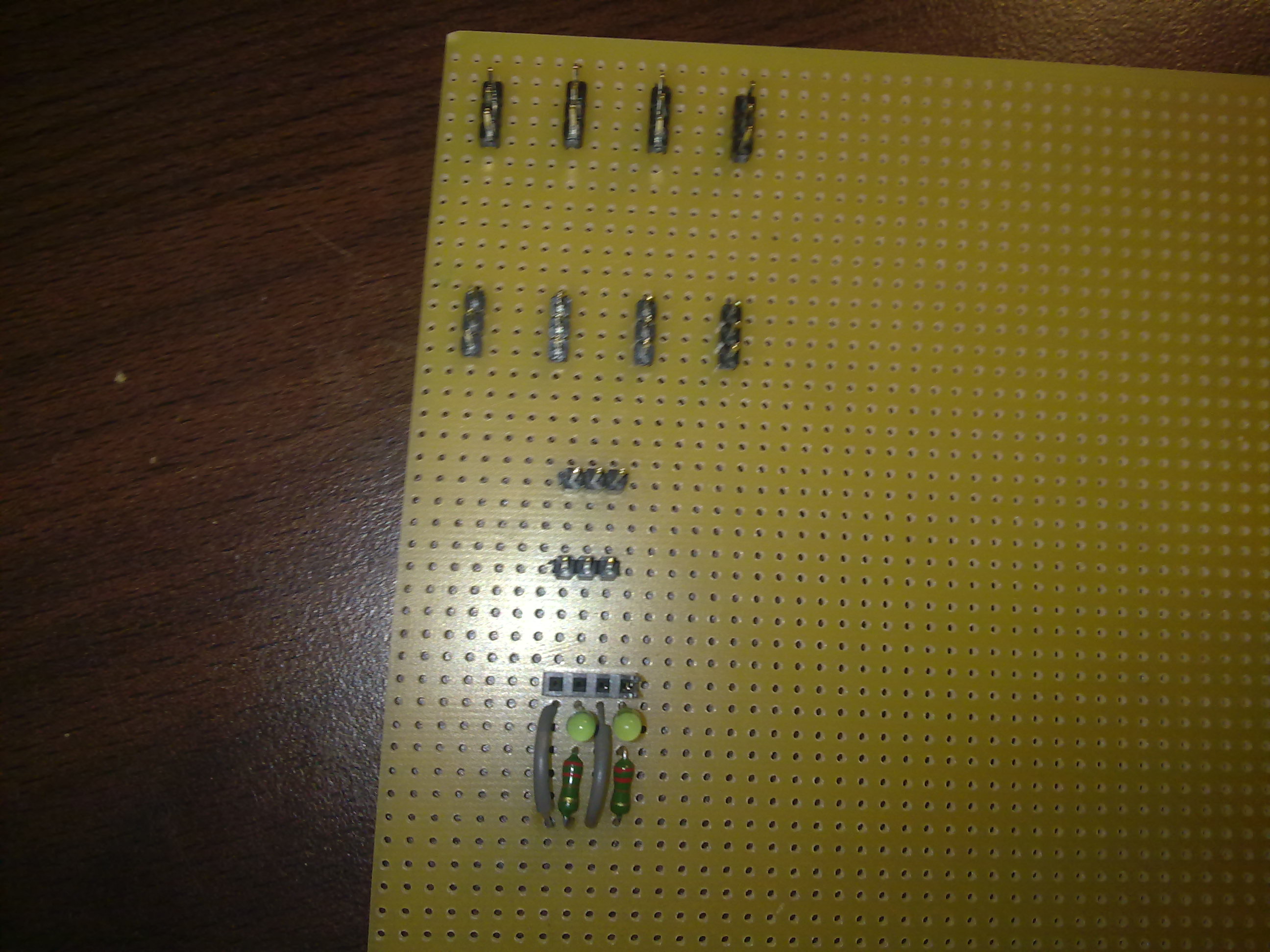

le début du shield ou l'on voit les fiche pour les servo et les capteur et au niveau des 2 leds je brancherait les moteur :

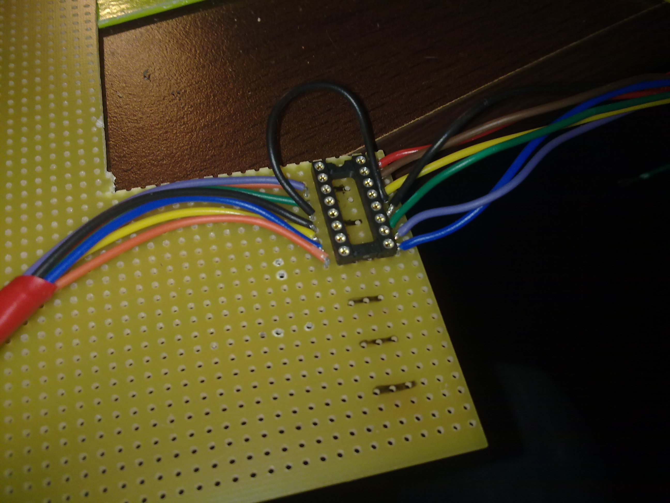

et enfin le support pour le L293D :

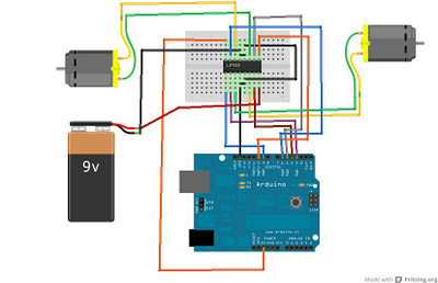

je voudrais savoir si se schéma est opérationnel niveau branchement :

Salut, pour ton schéma quelque chose me choque : le câblage des enable et VSS. Tu veux contrôler les enable à partir de l'arduino ? Et tu as un Vss branché à l'arduino je crois.
