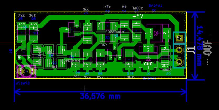

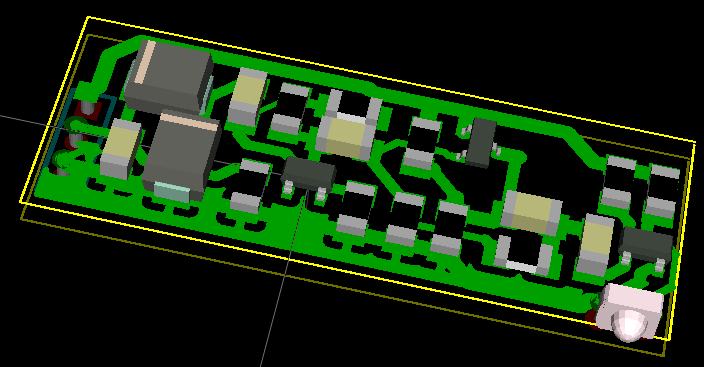

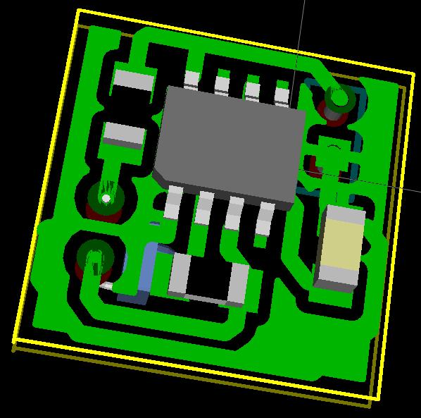

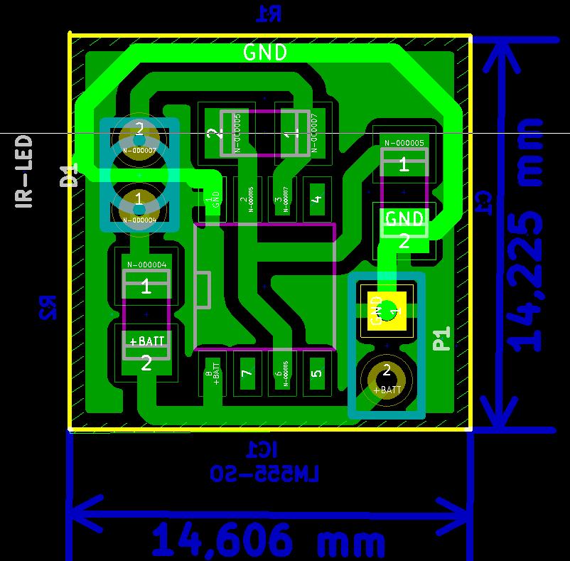

J'ai trouvé ce tuto pour faire, un capteur IR genre sharp GP2D120 en plus simple
Mon lien
je penses le réaliser en cms je vous tiendrais au courant
voila je viens de terminer les PCB sous Kicad
j'ai plus qu'à faire les tests

j'ai fait quelques tests avec les composants que j'ai utilisé, la portée est de 5cm et la tension grandit proportionnellement avec la distance
j'ai commandé des diodes shottky pour avoir une chute de tension moins grande au redressement du signal (0,2 Volts au lieu de 0.6)

Je me permet de corriger ce qui est écrit ci dessus.
Le bricolage proposé n'a absolument rien à voir avec les télémètres Sharp (GP2Dxx). C'est un simple détecteur de proximité, pas un télémètre.
Le capteur Sharp est un vrai télémètre, qui fonctionne par triangulation : projection d'un spot lumineux dans une scène, et mesure de la position de ce spot dans l'image observée focalisée vers une mini caméra linéaire 1D. Il donne une bonne estimation de la distance, quelle que soit la matière qui réfléchit le rayon lumineux.
