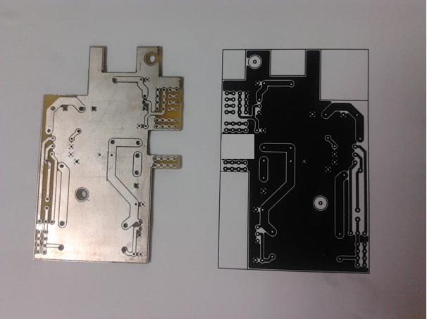

Voilà que j'ai fais une nouvelle carte.
Oula mais pourquoi autant de forme bizarre ?
Mais qu'est ce que cela peut bien être ? Un hippopotame ? ( bien tenté mais non x) )
Essayez si vous le pouvez de trouver qu'est ce que c'est que cet carte et pourquoi ces formes avant que je ne poste une image de cette carte en situation ;)
Chapeau à celui qui trouve ;)

Un peu au pif, je dirai une carte qui se place au dessus de la raspberry pi (avec les formes qui s'adaptent à tous les ports) :P
#3 Mike118
  • 10 462 messages
Posté 08 août 2013 - 03:14
Un peu au pif, je dirai une carte qui se place au dessus de la raspberry pi (avec les formes qui s'adaptent à tous les ports) :P/>/>
trop fort ;) bientôt une photo en situation ;)

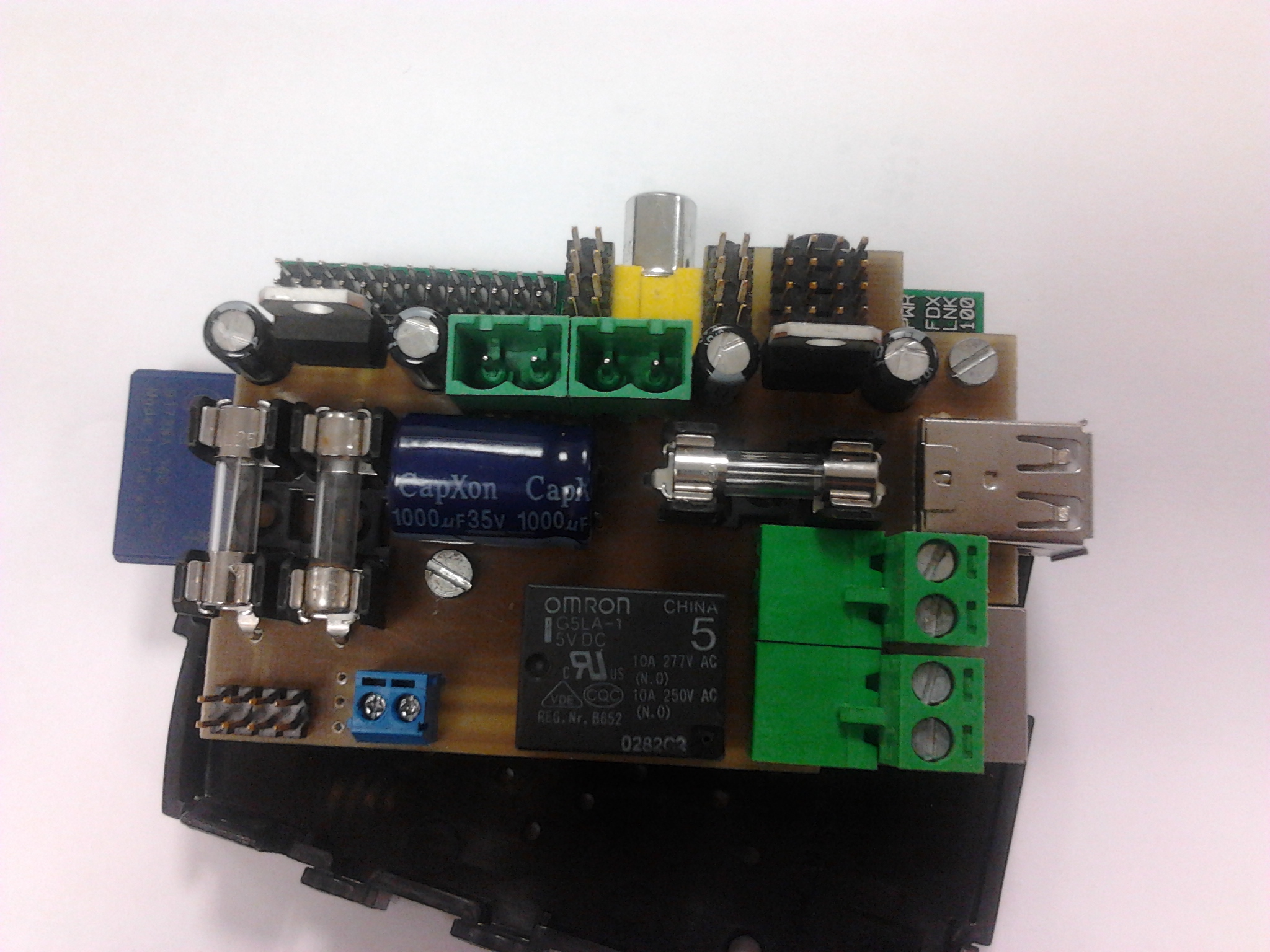

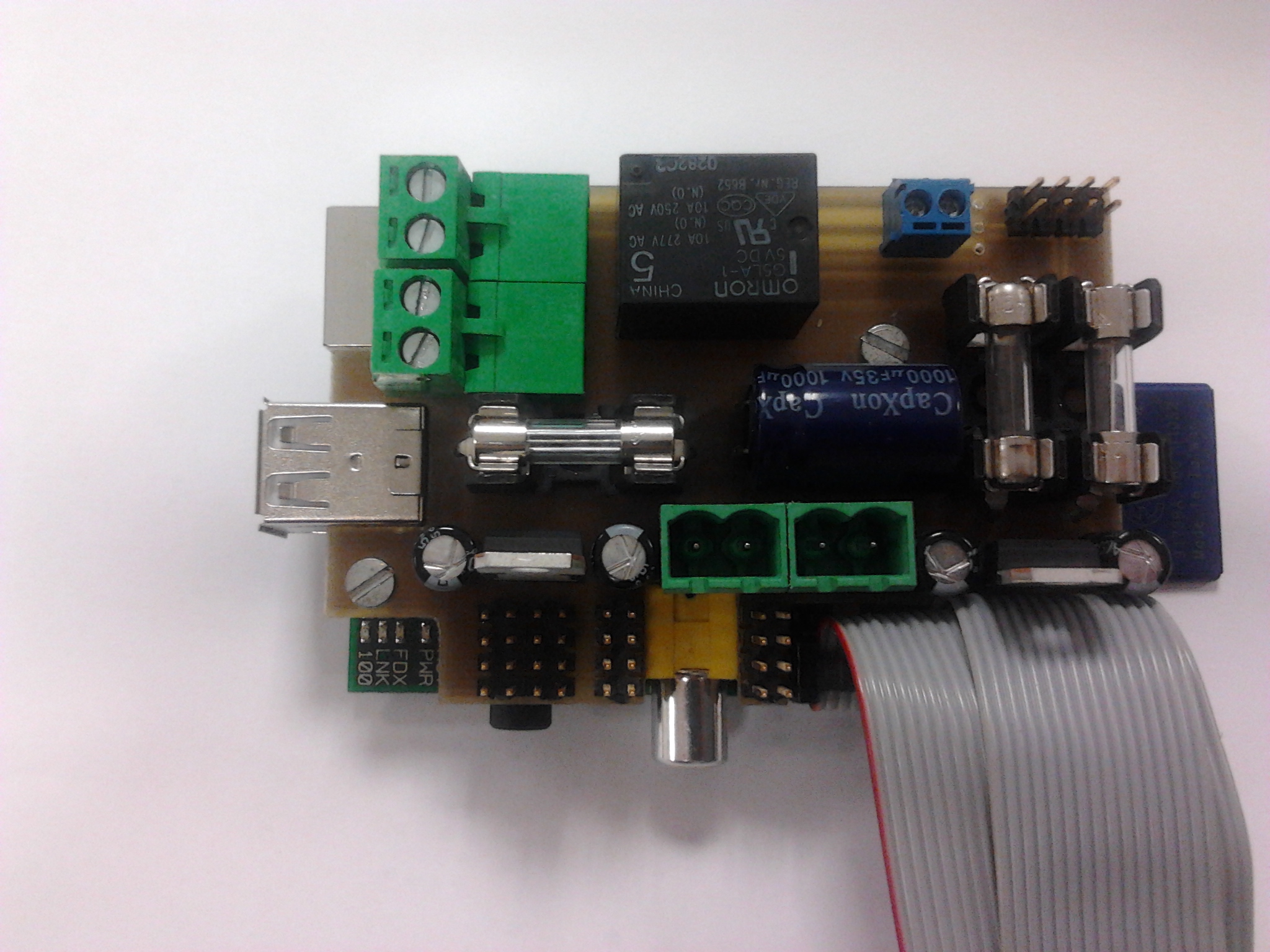

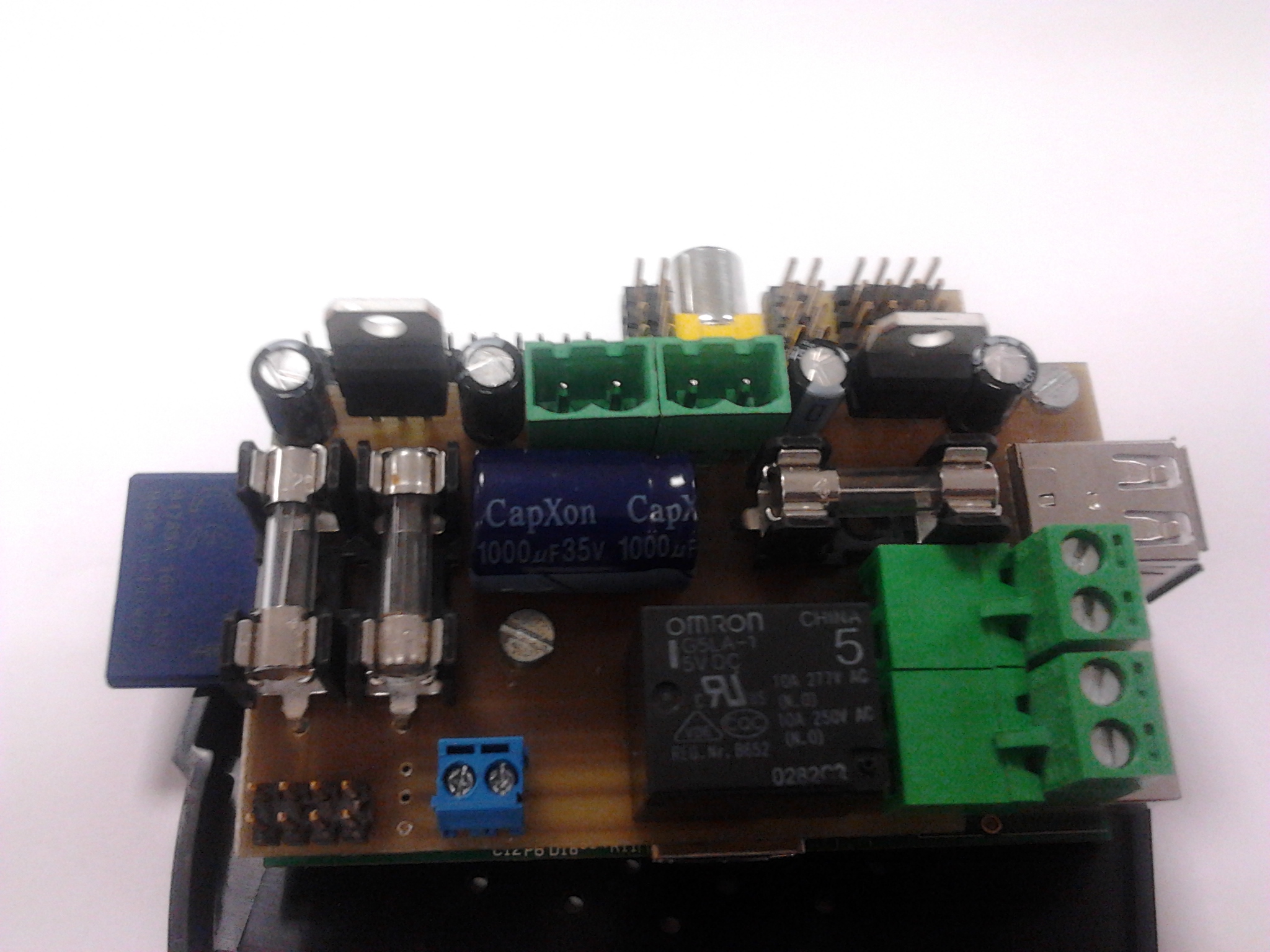

Ce n'est qu'une V0. Histoire faire une preuve de conept ;) après je peux mettre autant de truc que je veux dessus et si il faut je peux rajouter un étage au dessus ou un étage en dessous de la pi =)
voici des photo une fois monté
et la dernière avec un nappe de brancher histoire d'expliquer pourquoi j'ai fais aussi large au niveau des GPIO ;) Sachant que c'est aussi bien pour laisser passer une nappe que pour laisser la possibilité d'utiliser p5...
Et pour répondre à ta question, c'est une une carte de puissance... avec régulateurs 5V, protection par fusible, placement pour bouton d'arret d'urgence et bouton d'alimentation générale, 4 prise pour servo , des prise 5V, deux prise reliées à la batterie mais passant par un relais et des fusible. Elle peut servir de modèle sur différents point de vue à la carte de puissance que je ferais pour le robot des robot makers ... Mais bon pour cela j'attends encore un peu de savoir ce que je dois brancher dessus x) Car dès que j'ai toutes les fonctions qui carte doit remplir c'est partie je fonce ^^ Mais quand j'ai pas ces données ... ça traine ^^
J'ai déjà prévu les dimensions de la carte que je pourrais mettre encore par dessus et celle de la carte que je pourrais mettre dessous avec différents connecteurs et leur placements ^^ mais je ne me suis pas encore décidé de ce que je vais y mettre du coup ça va trainer x)
Voili voilou =)
Mais bon tu as trouvé trop vite c'est pas drole ^^

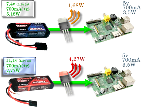

...les régulateur que j'ai mis , peux couteux fonctionne très bien mais chauffent beaucoup trop à mon goût... Là j'en ai mis un autre et je le trouve nickel ! Mais à 7,10 euros le composant ... ça laisse réfléchir... Du coup si il y a des gens qui ont des références de régulateur peux couteux qui tiennent au moins 1A et qui ne chauffent pas je suis preneur !
Heu ... tout ça manque cruellement d'information mike118 Image IPB ...tes photos sont trop sombres
  • La tension de sortie est 5v, mais quelle est la tension d'entrée ?
  • Quelles sont les références des régulateurs que tu as successivement essayé avant d'arrêter ton choix ?
Le contexte est important.Image IPB
Mais de toute façon, ce n'est un secret pour personne que l'échauffement d'un régulateur statique (par opposition à ceux à découpage) est directement lié au courant qui le traverse et à la chute de tension entre l'entrée non régulée et la sortie... Image IPBpas de miracle en électronique,p=u*i
Beau travail ... et au fait : il a gagné un chapeau FRANCKY ? Image IPB...j'aime les concours avec lots

...Donc les régulateur que j'ai essayé de premier abord : LD1085V50 . Je l'avais déjà utilisé avec des batteries Lipo 2S pour du environ 2A et il passait bien.
Il était très chaud mais faisait son boulot ...
Là je tourne en 3S et c'est plus la même histoire x) ...
Tu as pris la bonne décision en abandonnant cette technologie de régulateur ...
En reprenant les caractéristiques des différentes parties du montage et en ne considérant que la consommation annoncée de la RASPBERRY PI modèle B , j'obtiens les bilans de puissance suivants... Image IPB chouette, encore un schéma inutile !
régulateur classique type 7805
Image IPB
Avec une batterie 3s, la puissance dissipée dépasse la puissance utile Image IPB
Avec une telle chute de tension, il aurait fallu ajouter un radiateur, mais ça n'aurait pas été très efficace ...Image IPB sauf comme chauffage d'appoint
... A par le fait qu'il ne tiennent qu'un ampère c'est dommage et qu'ils sont cher ... 7.10 euros pièces ...
Pour les régulateur si vous avez des références moins cher je suis preneur =)
Ton choix était le bon vu le contexte ... et pour ce qui est du prix, il n'y a pas trop de miracle a espérer là non plus.Image IPB... il y a même plus cher
Si tu renonces à la compatibilité broche à broche, il y aurait d'autres solutions, mais elles impliqueraient une self et une diode supplémentaires : par sûr dans ces conditions que l'économie faite initialement vaille le coup .
