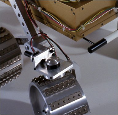

Pour les moteurs je voudrais le même système que sur Sojouner comme la photo ci-dessous, donc cela change le nombre de GPIO utilisé, quel genre de carte de chez Arduino dois-je prendre pour gérer les moteurs ?
Les moteurs sur sojourner étaient de chez Maxon DC motor http://www.maxonmotor.com/maxon/view/content/index
Quels moteurs achetés ?
