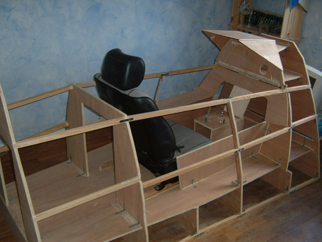

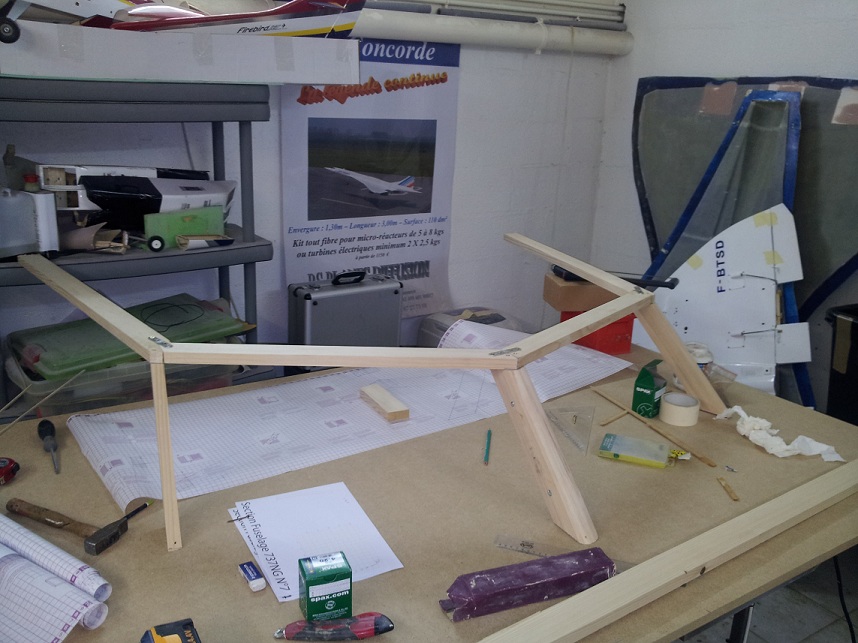

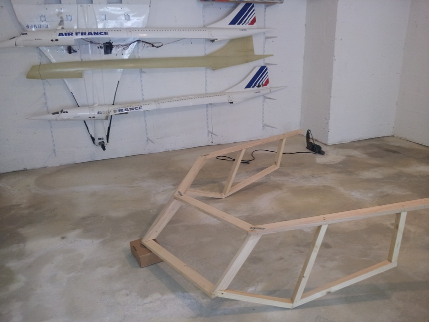

Voici quelque photo de la menuiserie du premier cokpit (747-200) qui a dut être repris à zéro , le plafond du bâtiment s'étant effondré dessus -_-" et du deuxième ,une réplique bâtarde d'un ULM 3 axe monoplace... Ci joint également un simulateur de vol de typhoon que j'ai eut la chance d'essayer au cirfa de ma région lors de sa journée porte ouverte.
Pour en revenir au projet , après une longue absence et de nombreuse recherche , je n'ai toujours pas de solutions viable...
En effet j'avais trouver comment faire un joystick à partir d'un port série , bien que limiter de la m'aurait permis de recrer quelque commande sachant que j'ai déjà le manche , (je me suis tourner pour un joystick à 40 pour ma relique bâtarde et je compte imprimer via une imprimante 3d mon manche de 747), le soucis majeur de cette solution était que je n'avais pas de port jeu et qu'il faudrait donc acheter un convertisseur port jeu 15 broche vers USB et que la solution présenter ne permettrait qu'un nombre très réduit de bouton...
L'autre solution , plus viable , était de modifier le firmware d'une arduino , ce que j'ai fait , pour le transformer ses PWM en contrôleur de bouton , axe... Problème majeur : très instable , certains axe ne sont pas reconnus et soucis d'alimentation si je souhaite un retour de force électrique...
Je me tourne donc vers vous si vous avez ne serais qu'une piste pour m'aider ne suis preneur ...
Bonne journée
