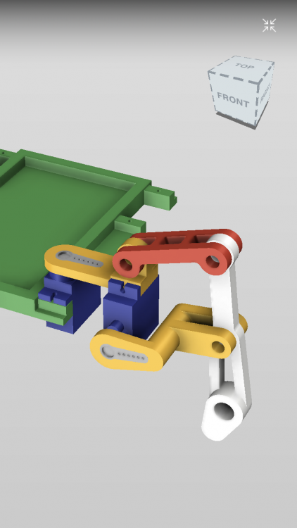

Pour la partie mécanique, j'ai modélisé les pièces sous fusion360 avant de les imprimer en 3D :
Seule la pièce jaune du bas m'a posé quelques soucis à l'impression, je n'arrivais pas à l'orienter d'une manière satisfaisante pour avoir des surfaces propres partout. La prochaine fois, penser à l'impression avant de faire des formes tarabiscotées.
A ce niveau là j'avoue y être allé un peu au feeling pour la taille des pièce, si des choses sont à revoir je pourrais toujours réimprimer des pièces.

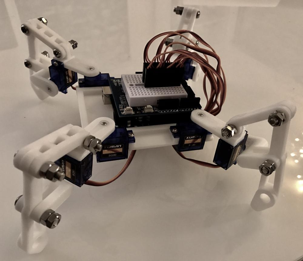

Depuis le début de l'année je me suis mis à l'impression 3D ce qui m'a permis de me lancer dans mon premier "vrai" projet de robot : un quadrupède tout basique, histoire de voir quelles sont les difficultés rencontrées, etc. J'ouvrirai probablement un fil dédié pour ce projet dont voici quand même une petite photo (Ne pas regarder les branchements, c'était juste pour ne pas que ça pendouille dans tous les sens :D) :
Merci de m'avoir lu et à bientôt :)
