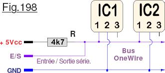

Experience_103 : Capteur de température DS-18B20.
Fabriqué par Dallas Semiconductor, ce composant complexe utilise pour dialoguer avec un microcontrôleur, un bus nommé OneWire. OneWire est un bus conçu par Dallas Semiconductor qui permet de connecter en série, en parallèle ou en étoile des modules avec seulement deux fils : Un fil de données de type « collecteurs ouverts » et un fil de masse. Similaire à I²C, il présente cependant des vitesses de transmission et un coût inférieurs. Il est généralement utilisé en domotique pour des thermomètres ou d’autres instruments de mesures météorologiques. Pour dialoguer avec les modules utilisant le bus OneWire, Dallas Semiconductor met à la disposition d’ARDUINO une bibliothèque spécifique nommée <OneWire.h> disponible dans <BIBLIOTHEQUES> qu’il faut importer dans l’environnement de développement.
Caractéristiques techniques du capteur de température de DALLAS :
La documentation complète avec les protocoles de dialogue est disponible dans le fichier DS18B20.pdf dans <Documents> avec en Fig.199 le brochage du composant. La broche DQ est celle qui se branche sur la ligne série avec forçage de niveau haut par R.
• Interface OneWire® avec une seule broche pour le port de communication.
• Chaque composant dispose d’un code d’identification de 64 bits stocké dans une ROM.
• Source de courant comprise entre 3Vcc et 5.5Vcc.
• Mesures des températures comprises entre -55 °C et +125 °C. (-67 °F à +257 °F)
• Précision ± 0,5°C entre -10 °C à +85 °C.
• Résolution définie par l’utilisateur entre 9 et 12 bits.
• Temps de conversion 750 mS MAX pour 12 bits.
• Paramètres d’alarme définissables par l’utilisateur dans une mémoire non volatile.

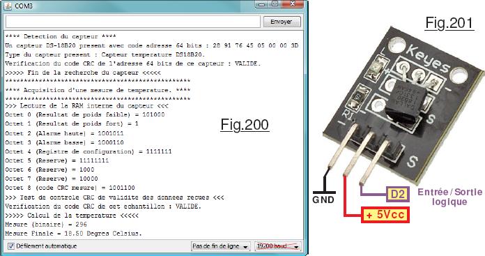

Exemple de programme : Le programme Experience_103.ino très détaillé exploite la bibliothè
OneWire.h et liste sur la ligne série (Voir Fig.200) le résultat des mesures par utilisation de la broche d’E/S binaire n°2. La Fig.201 montre les trois branchements à effectuer pour relier le petit module DS-18B20 à la carte ARDUINO. Si utilisé en « mono-coup », le résultat d’une mesure est déclenché au moment de l’activation du moniteur série ou à convenance sur RESET. (Il faut modifier deux lignes de programme qui sont précisées en tête de listage.)

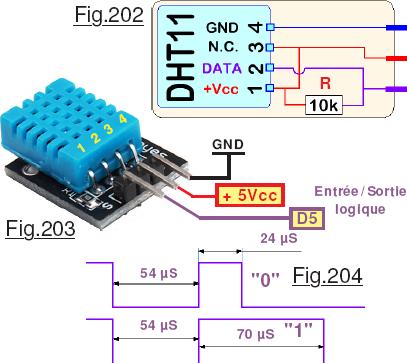

Experience_104 : Capteur Température/Humidité DHT11.
Montré sur la Fig.202, ce module de mesure est constitué d’un senseur de température à base d’une thermistance à coefficient négatif de température et d’un capteur d’humidité résistif. Un microcontrôleur intégré s’occupe de faire les mesures, de les convertir pour les transmettre. Chaque module est calibré en usine et ses paramètres de calibration sont stockés dans la mémoire ROM du microcontrôleur local. Le DHT11 dialogue par une ligne série de type OneWire.
Caractéristiques techniques du capteur d’humidité DHT11 :
La Fig.202 donne le brochage du composant ainsi que celui du petit module en circuit imprimé. La Fig.203 indique comment établir la liaison avec une carte ARDUINO. La mise en œuvre est facile car la bibliothèque DHT11.h est disponible dans <BIBLIOTHEQUES>. Elle se charge des protocoles de dialogue de type série. La ligne filaire peut faire jusqu’à 20 m de longueur entre le capteur et l’U.C. de traitement utilisée, dans ce cas il faut diminuer la valeur de R à 4,7kΩ. Le format des données série est de 40 bits.
DIALOGUE sur la ligne DATA.

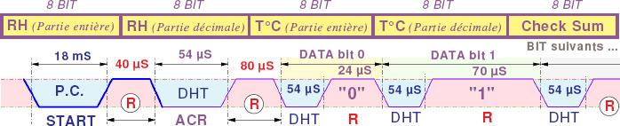

Lorsque le P.C. envoie un signal de démarrage, le DHT11 passe du mode faible consommation électrique au fonctionnement en mode dialogue et envoie l’accusé de réception suivi des données. (Si le signal de départ est valide) Il repasse ensuite en mode veille jusqu’à la prochaine sollicitation.
1) Demander une mesure : Forcer l’état « 0 » durant 18 mS puis état « 1 » durant 40 µS.
2) Accusé de réception du DHT11 : Forcer l’état « 0 » durant 54 µS puis état « 1 » durant 80 µS.
3) Lecture des données : Les données suivent l’accusé de réception et sont codées dans une série de 40 bits sous forme de cinq valeurs de 8 bits chacune dont voici le format :
La figure ci-dessus donne le format des BIT de données, la Check Sum est calculée par la somme des quatre premières données, donc avec les 32 premiers BIT.
* En bleu clair l’état zéro forcé par le P.C. ou en réponse par le DHT11.
* En rose pâle l’état « 1 » maintenu par la résistance de forçage R. (Pull Up)
* En bleu épais la requête du P.C. et en violet fin la réponse du capteur.
Le programme Experience_104.ino très détaillé exploite la bibliothèque DHT11.h et liste sur la ligne série (Boucle infinie » 2 secondes) le résultat des mesures par utilisation de la broche d’E/S binaire D2. La Fig.203 montre les trois branchements à effectuer pour relier le petit module à la carte ARDUINO. Les caractéristiques du module sont données dans DHT11.pdf rangé de façon banale dans le sous dossier <Documents\Composants>.

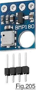

Experience_105 : Le capteur BMP 180.
Disponible à profusion sur le commerce en ligne, le petit module de la Fig.205 permet de mesurer la pression atmosphérique et l’humidité de l’air. Fourni avec un connecteur HE14 « plat », personnellement je préfère l’équiper d’un connecteur coudé qui permet de l’insérer à la verticale sur les plaquettes à essai. Par ailleurs il tient moins de place sur le circuit imprimé d’une petite application. Comme la plupart des capteurs de pression, le BMP180 mesure la pression absolue. Comme la pression atmosphérique absolue varie avec l’altitude, vous pouvez utiliser la pression pour déterminer cette dernière. Mais la pression varie également avec la météorologie locale, il faut d’abord prendre une mesure de pression à une altitude de référence connue. C’est le QFE qui en aviation est communiquée aux pilotes pour caler leur altimètre en « hauteur » avant de l’ajuster au standard de 1023Hpa pour afficher l’altitude. (La hauteur c’est par rapport au sol, l’altitude par rapport au niveau de la mer la plus proche.) ATTENTION : Ne pas connecter le + au 5V sinon le capteur sera endommagé ! Pour tester ce module très populaire, téléverser Experience_105.ino les directives d’utilisation sont précisées en tête de programme.

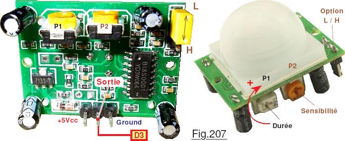

Présenté sur la Fig.207 Le capteur PIR (Passive Infra Red) capte une source d’infrarouge placée dans son champ « visuel », détecte ses mouvements et déclenche une réponse. Le composant comporte deux capteurs « symétriques » car on cherche à repérer un mouvement et non des niveaux IR moyens. Les deux senseurs sont câblés de sorte que leurs effets s’annulent. Si l’un reçoit plus ou moins de rayonnement infrarouge que l’autre, la sortie prend alors un état Haut ou un état Bas. Ne nécessitant que trois fils de liaison avec Arduino, il est très facile à intégrer dans un projet. Disponible par groupe de cinq pour moins de 10 Euros sur Internet, son plus gros défaut réside dans la conception de son circuit imprimé où rien n’est prévu pour l’immobiliser. (Pas bien grave ça !)
• Tension de fonctionnement : 4,5Vcc à 20Vcc. • Consommation statique de 50 µA à 65 µA.
• Niveaux de sortie : Haut : 3.3 Vcc, Bas : 0 V. • Temps mort 0.2 secondes.
• Temps de délai ajustable de 0.3 secondes à 18 secondes. (5 secondes par défaut)
• Déclenchement : L sans répétition, H répétition possible. (Valeur H par défaut)
• Portée de détection : Angle de moins de 120°, 3 m par défaut, 7 m MAXI.
Réglages du capteur :

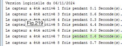

• P1 : Ajustement du délai pendant lequel la sortie reste verrouillée sur HIGH après une détection de mouvement. (Mini » 2526 mS à » 192100 mS MAXI > Voir Exemple de programme.) Le temps de latence avant le redéclenchement suivant est d’environ 2.5 secondes par défaut. (Temps mort Tm)
• P2 : Ajustement de la sensibilité du capteur de 3 m à 7 m. (Sens identique à celui de P1 pour augmenter)

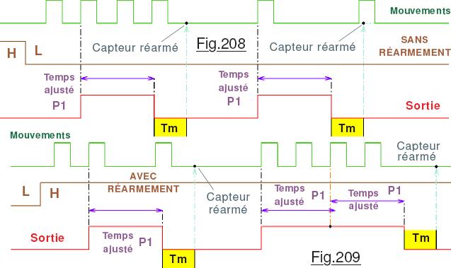

• Option L (Fig.208) : C’est le mode SANS RÉARMEMENT, la sortie passe à l’état HIGH lors du premier contact, y reste durant toute la durée réglée par P1. Pendant ce temps le capteur ne réagit plus. La durée de l’état Haut en sortie est alors constante. (Exemple : Déclencher une alarme)
• Option H (Fig.209) : AVEC RÉARMEMENT, la sortie passe à l’état HIGH lors du premier contact, y reste durant toute la durée réglée par P1, mais chaque nouvelle détection remet le chronométrage de durée à zéro. C’est une détection en continu, le capteur reste stable à l’état haut tant que la source d’infra-rouges est mobile. (Exemple : maintenir une ampoule éclairée le temps nécessaire)

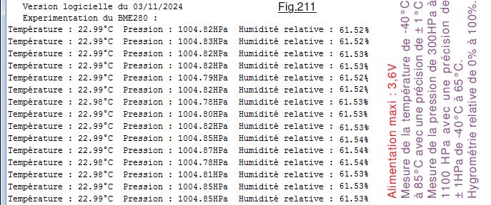

Experience_108 : Capteur de pression GY-BMP280.
Oups, je l’avais oublié ce tout petit module. C’est aussi un capteur de température et de pression atmosphérique. Du coup, sa présentation aurait du se faire juste après P105 pour le capteur BMP 180. Comme il n’est plus question de reprendre la mise en page … on va le décrire en P108. La photographie de la Fig.210 est trompeuse car saisie an « macro ». Il est vraiment très petit, son connecteur HE14 et les trous de passage pour des vis ØM3 en donnent l’échelle. Deux modes de dialogue sont possibles. Soit par une ligne I2C disponible sur SCL / SDA soit une SPI sur SDO. C’est la broche CSB qui sélectionne le mode. Par défaut, CSB = « 1« donc mode I2C. Si CSB est forcée à « 0« , au démarrage le mode SPI sera utilisé. La broche SD0 propose le choix de l’adresse I2C. Si SD0 = « 0« , alors l’adresse est 0x76, si SD0 = « 1« , alors l’adresse est 0x77. ATTENTION, l’alimentation sur Vcc doit être de 3,6V au MAXIMUM. Il faudra donc alimenter le module avec la sortie 3,3v régulé de la carte Arduino. Ce module doit être accompagné de la bibliothèque SparkFunBME280.h disponible dans <! BIBLIOTHEQUES> qu’il faut importer.

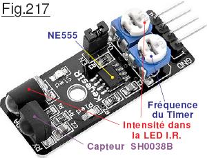

Experience_112 : Capteur infrarouge KY-032.
Encore un module qui suscite trop d’explications qui encombreraient lourdement le didacticiel. Comme ses compères, il donne lieu à un petit document particulier nommé Capteur infrarouge KY-032.pdf pour la circonstance et préservé comme ses frères dans le sous-dossier dédié <Documents\FASCICULES>.
Bien plus sophistiqué que le précédent, le module Keyes KY-32 de la Fig.217 est un capteur qui œuvre dans l’infrarouge en mode « réflexion » un peu comme un radar à courte portée. La mise en œuvre est très simplifiée, puisque, comme pour bien d’autres croquis, les informations se font sur le Moniteur de l’IDE. Il n’y a donc rien d’autre à faire que de brancher les quatre fils et éventuellement réaliser un petit réflecteur en carton.

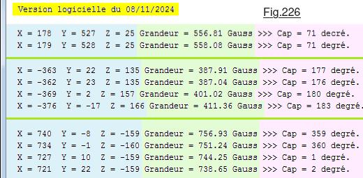

Experience_117 : Boussole trois axes GY-273 HMC5883L.
Probablement plus actuelle que la précédente, le module GY-273 HMC5883L est un peut trois fois le HMC6352 sensible dans trois directions cartésiennes. Comme pour son petit frère rouge, les directions trirectangles sont précisées sur la sérigraphie. Commercialisé par paire lors de mon approvisionnement, des connecteurs HE14 plats sont fournis. Personnellement je préfère utiliser des éléments coudés qui se branchent dans « le plan du circuit imprimé ». Sur le plan pratique je trouve que ça donne plus de commodité pour l’immobiliser sur « son application ». Pour le petit démonstrateur Experience_117.ino je vous propose le minimum, c’est à dire que le circuit imprimé du capteur sera supposé rester dans le plan horizontal, la composante verticale n’étant pas prise en compte. Toutes les explications sont données dans le listage. Ce programme présente deux particularités : On utilise le théorème de PYTHAGORE en 3D et surtout on y rencontre la fonction peu connue atan2(Y,X). (Attention à ne pas inverser l’ordre des deux arguments.) La Fig.226 montre le résultat de l’affichage avec dans la zone jaune la présentation habituelle de la version logicielle. dans la zone bleue figurent les trois composantes du vecteur représentant le champ magnétique exprimées en Gauss. Dans la zone verte la grandeur de ce vecteur. Enfin en zone rose est exprimé la valeur du Cap par rapport au Nord magnétique local.

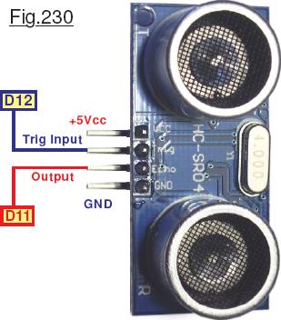

Il faut envoyer une impulsion de niveau haut (+ 5Vcc) d’au moins 10 µs sur la broche Trig Input pour déclencher une mesure. (Voir Fig.229) En retour la sortie Output ou (Echo), va restituer une impulsion + 5v dont la durée est proportionnelle à la distance si le module détecte un objet. Afin de pouvoir calculer la distance en cm, on utilisera la formule suivante : ![]()
Le câblage du module à l’Arduino est montré sur la Fig.230, le démonstrateur Experience_118.ino se contentant lui aussi de fournir la prestation minimale, c’est à dire que la boucle de base effectue sans fin une mesure, puis affiche comme montré sur la Fig.231 la distance détectée sur le Moniteur de l’IDE initialisé de façon routinière à 57600 baud.

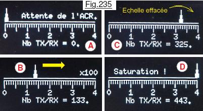

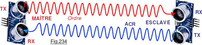

Experience_120 / 121 : Dialogue entre machines … le retour.
L’évidence qui s’impose quand on désire faire dialoguer deux machines consiste à utiliser TX et RX sur D0 et D1 qui sont systématiquement affectées à cette fonction. Comme le capteur HC-SR04 peut par nature « parler » et « écouter », pourquoi ne pas tenter de faire dialoguer deux cartes Arduino en ultrasons. Ce sera probablement une première, et surtout une expérience amusante. La mise en œuvre n’est pas évidente du tout, car contrairement à l’usage de TX et RX sur D0 et D1 où l’on maitrise facilement l’ordre des opérations, avec les HC-SR04 on est coincé. En effet, le dispositif ne passe en réception que lorsque l’on a transmit une impulsion. Du coup, il y a
un problème sérieux car on doit « filtrer » les échos et attendre le signal de l’ESCLAVE. Pour arriver à nos fins, on active l’impulsion sur le MAITRE, puis avant de lire le
résultat on attend 5mS. L’écho s’étant atténué on passe alors à l’écoute pour capter l’ACcusé de Réception envoyé par l’ESCLAVE qui doit fonctionner sur un schéma analogue. Du coup la synchronisation pour démarrer de « bavardage » est un peu délicate à assurer, il faut cliquer sur les boutons de RESET dans l’ordre explicité dans le démonstrateur Experience_120.ino. Quand ça démarre en revanche, c’est vraiment amusant. Sur la Fig.235 A le MAÎTRE attend la réception de la première sollicitation de l’ESCLAVE. Puis en B le « curseur se déplace comptant de 0 à 400. Arrivé en C l’échelle « fois cent » s’efface. Enfin à partir de 400 comptages, ce qui exige pas mal de temps, l’affichage se fige comme en figure D.

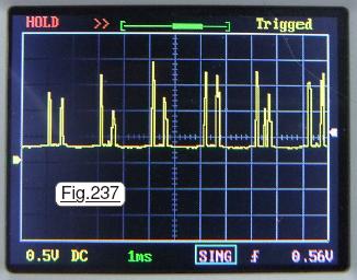

Experience_122 : Amplification acoustique avec le KY-038.

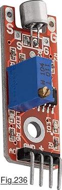

L’avantage par rapport à l’utilisation d’un amplificateur opérationnel du genre LM358P c’est la facilité de mise en œuvre. Le petit module Keyes
KY-038 montré sur la Fig.236 est constitué d’une d’acquisition
Acoustique électronique par Microphone amplifiée au moyen d’un circuit intégré LM393. Cette électronique peut être librement alimentée par une tension de service comprise entre 3.3 Vcc et 5 Vcc. Par sa sensibilité finement réglable au moyen d’un potentiomètre ajustable multitours, le capteur peut être adapté à différentes conditions environnementales et à des exigences spécifiques. Le LM393 est utilisé de façon classique en comparateur qui à partir d’un seuil fixé par l’utilisateur la sortie binaire DO (Digital OUT.) passe à l’état « 1 » et reste à « 0 » en dessous. La sortie amplifiée est disponible sur AO. (Analogic OUT.) On peut librement brancher ces broches sur n’importe quelle E/S d’Arduino. Une LED1 indique que le capteur est alimenté en énergie. Une LED2 s’illumine lorsque le niveau du seuil sonore a dépassé la valeur prédéfinie. Pour faciliter les manipulations et ne pas imposer à l’opérateur de siffler ou frapper dans les mains, le démonstrateur Experience_122.ino génère des impulsions sonores dans un bruiteur passif que nous avons déjà utilisé dans P043. L’expérience consiste à ajuster finement le potentiomètre multitour jusqu’à ce que LED2 clignote franchement à la cadence des impulsions sonores. La sortie D9 est utilisée pour générer la tonalité PWM la plus élevée.
