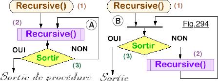

Par nature, une procédure récursive est avant tout une boucle. Résumé sur la Fig.294, par définition une boucle est récursive lorsque dans son corps elle s’invoque au moins une fois. C’est un peu comme le serpent qui se mord la queue. Le fait qu’elle soit récursive impose comme pour toute boucle d’introduire un test pour détecter le moment d’en sortir. Comme pour les boucles itératives on peut effectuer l’action, puis le test de sortie montré en A ou l’inverse représenté en B. Dans les deux cas, on est en présence d’une procédure, c’est à dire une séquence d’instruction qui est invoquée par le programme. Lorsqu’elle a terminé son travail, le processeur revient à la suite de l’instruction d’appel. Dans les deux cas, lors de l’appel on « entre » de façon banale en (1) dans void dont ici le nom de l’identificateur est Recursive. En A on commence par le traitement spécifique en (2) … qui consiste à auto invoquer Recursive. Quand s’étant appelée un certain nombre de fois le travail est achevé, en (3) on revient au programme. Si pour effectuer le travail la procédure s’est invoquée 20 fois, alors en (3) elle va sortir 20 fois d’elle même ! Le cas B est analogue, sauf qu’en (3) on effectue 20 fois la vérification, puis c’est en « sortant 20 fois » d’elle même en (2) que le travail sera effectué. Il me semble évident que ces explications absconse vont vous laisser perplexes. Aussi, inutile d’ajouter encore plus de confusion, on va passer directement à la pratique et analyser ensemble le pourquoi du comment et les subtilités de la récursivité qui se montre aussi séduisante et mystérieuse qu’une sirène …

Pour mieux cerner le fonctionnement de la procédure récursive il faut comparer avec l’organigramme de la Fig.294 en A.
En (1) c’est l’entrée dans la procédure suite à l’appel du programme principal. Le microcontrôleur effectue alors le traitement (2) de façon « banale ». En (3) le processeur teste si le travail est entièrement achevé. Si ce n’est pas le cas, il faut continuer le traitement. C’est là que la « magie » de la récursivité s’invite. En standard, pour tout appel à une procédure le microcontrôleur empile l’adresse ADR actuelle dans le programme pour y revenir en sortie de procédure. Sauf qu’ici, le compilateur détecte que l’on est dans le corps de la procédure, aussi il se contente de faire un « goto » sans sauvegarder l’adresse actuelle. C’est donc plus rapide. Lorsque le test (3) détecte la fin du traitement, le saut « goto » n’a pas lieu et l’on poursuit sur l’accolade ‘}‘ qui marque la fin de la procédure. Comme seule l’adresse ADR à été empilée, c’est elle qui provoque directement le retour au programme principal.

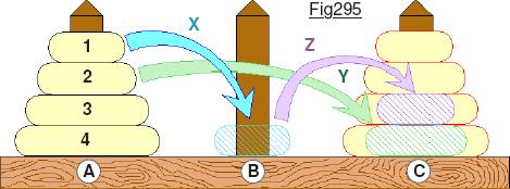

Le dessin de la Fig.295 montre un exemple concret pour lequel l’aiguille A est choisie comme tour de départ, C comme tour d’arrivée et B servant de tour intermédiaire. Limité à quatre disques les déplacements X, Y et Z montrent un début de solution qui respecte les contraintes du jeu tel qu’il a été formulé avec précision et rendu public par le mathématicien Français Édouard LUCAS publié en 1892.

Le dessin de la Fig.296 schématise cette stratégie en trois macro-étapes.

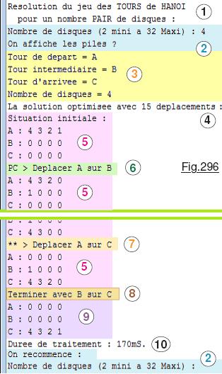

Présenté sur la Fig.296 le logiciel commence par se présenter en 1. Puis il saisit en 2 le nombre de disques et l’option d’affichage. En 3 le programme résume les paramètres de l’expérience et précise en 4 le nombre de déplacements optimisés. Tous les affichages de la structure des piles en 5 ne sont affichés que si l’option a été préalablement validée. Il est donc possible de l’activer ou de la suspendre à chaque nouvelle expérience. En 6 les déplacements de type PC sont ceux du mouvement en Permutation Circulaire du plus petit disque. En 7 les lignes commençant par ** sont celles du déplacement entre les deux tours qui n’ont pas le plus petit disque. Enfin en 8 on aboutit au dernier déplacement. Que l’option d’affichage soit validée ou non, dans tous les cas en 9 la structure finale est visualisée. L’expérience se termine en 10 par l’indication du temps nécessaire de traitement pour effectuer tous les déplacements.
Pour 16 disques soit 65535 mouvements il faut 256266mS au programme soit 3,91mS par déplacement. Cette valeur devient stable à partir de 12 Disques. Donc pour le maximum toléré de 32 disque l’ordinateur va mettre environ 4473923 minutes soit 74565 heures c’est à dire 3106 ans s’il n’y a pas de panne ! Dans la pratique on considèrera que cette application n’est pas viable on s’en doute.
