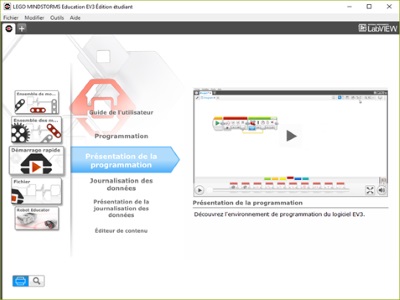

Exécuter le logiciel Lego Mindstorms Education EV3.
Sur la partie gauche, vous avez un menu. Cliquez sur « Démarrage rapide ».
Un nouveau menu apparait à droite du premier menu. Cliquez sur « Programmation ».Sur la partie droite, lancer la vidéo et faite pas à pas ce qui vous est montré.
Puis cliquez sur « Présentation de la programmation » et visualisez la vidéo.

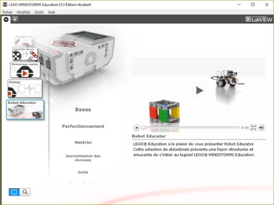

Écrivez votre premier programme en sélectionnant « Robot educator » puis « Base »
À ce moment, vous êtes prêt à programmer. Ce didacticiel est très pédagogique. C’est le meilleur moyen d’apprendre le langage EV3-G et de mettre en œuvre vos premières réalisations.
