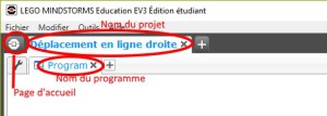

- à cette étape, vous vous situez dans l’environnement de programmation. Sur la barre d’onglets du haut, vous pouvez voir le nom du projet «Déplacement en ligne droite» dans un onglet, encadrée sur la gauche par le logo de l’EV3 qui vous amènera à la page d’accueil et d’un +.
- en dessous, de cette barre l’onglet, vous avez une deuxième barre d’ongles avec un onglet « Program». C’est ce programme qui sera transféré puis exécuté sur la brique EV3. Cette onglet «Program » est encadré par une clé de mécanicien et par un +.
- en double cliquant sur « Program » vous changerez le nom du programme tel qu’il apparaîtra dans la brique EV3. Par exemple, vous pouvez renommez « Program » en « PetitRobot ». Le nom ne devra pas comporter d’accent ou de caractères spéciaux, faites simple, mais les majuscules sont bien venues.
Modifiez « Program » en « PetitRobot »
