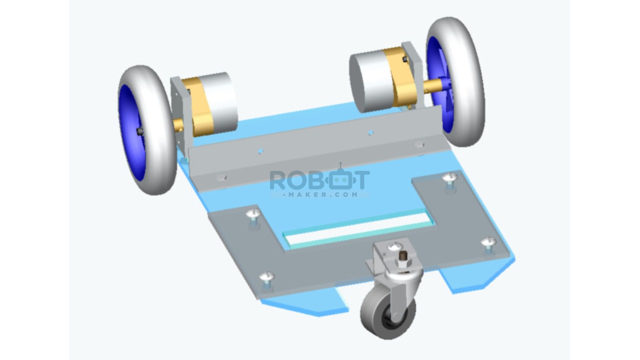

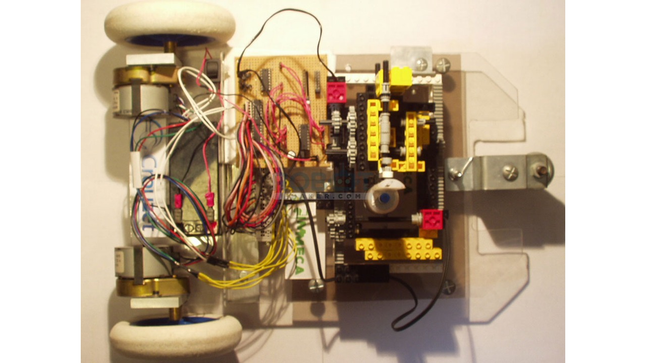

Ce Robot a pour but d'inscrire des indications (mots) sur une grande surface plane(pour faire des banderoles par exemple)
Ce robot a était fait sur 2ans,dans le cadre des cours de TPE. Prix: pas facile à définir car beaucoup de piéces viennent soit de la récup soit de Sponsor (les motoréducteurs par exemple)
Méca: motoréducteur de propulsion: Moteurs pas-à-pas à aiment permanent, alimenter en 12V,48p/tours...
élec:Carte élec a base de PIC16F628 + 2ULN2803(pour moteurs pas-à-pas)+1 L293B (pour moteurs du systéme d'écriture)
