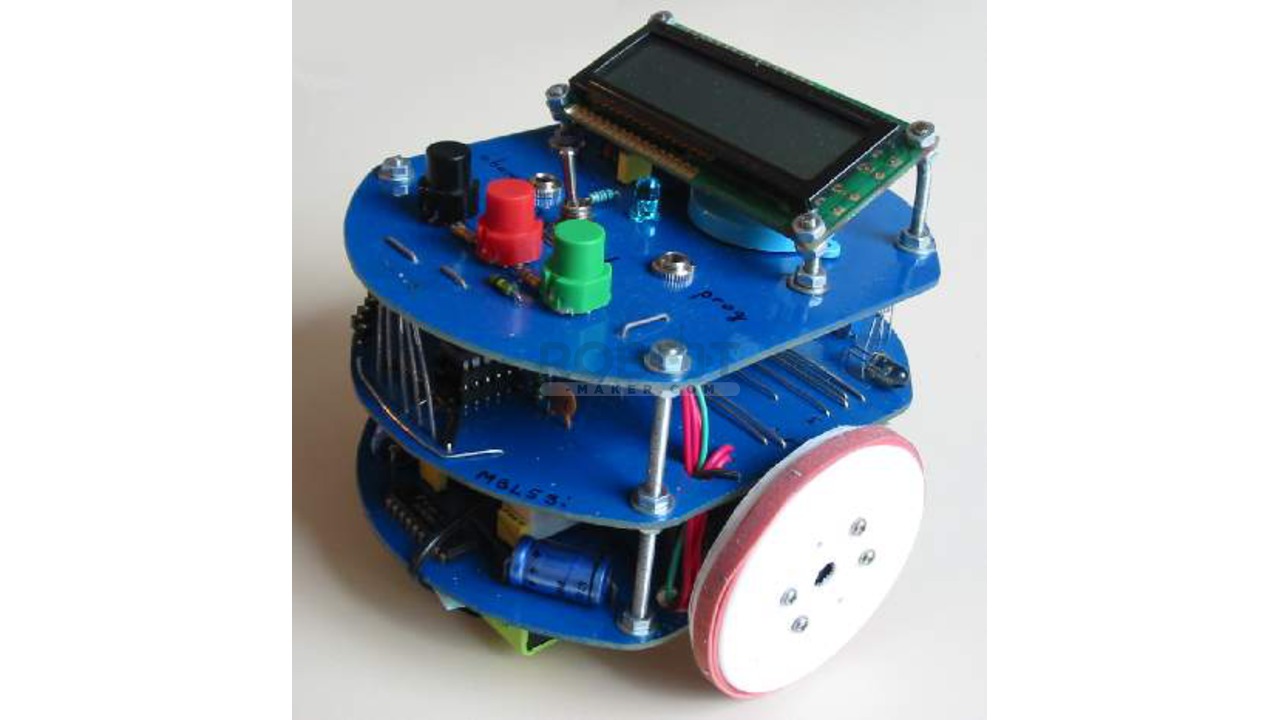

Utilisant deux servomoteur pour sa locomotion, trois capteurs infra-rouge modulés et deux non-modulé, un capteur de position et un PIC basic pour la partie commande et traitement des informations, ce petit robot semble très complet et d'une conception très soignée pour une réalisation amateur.
Quelques caracteristiques
Dimension inférieure à 120mm de diamètre
Coût inférieur à 150?
Fonction de type "résolveur de labyrinthe"
Suivit de ligne
Pupitre de commande avec écran LCD, touches et Buzzer
Asservissement en position
Possibilité d'évolutions ultérieures
Facilité d'utilisation (prise de charge et de prog, design)
Réalisation simple (circuits simple face, pas d'usinage)
