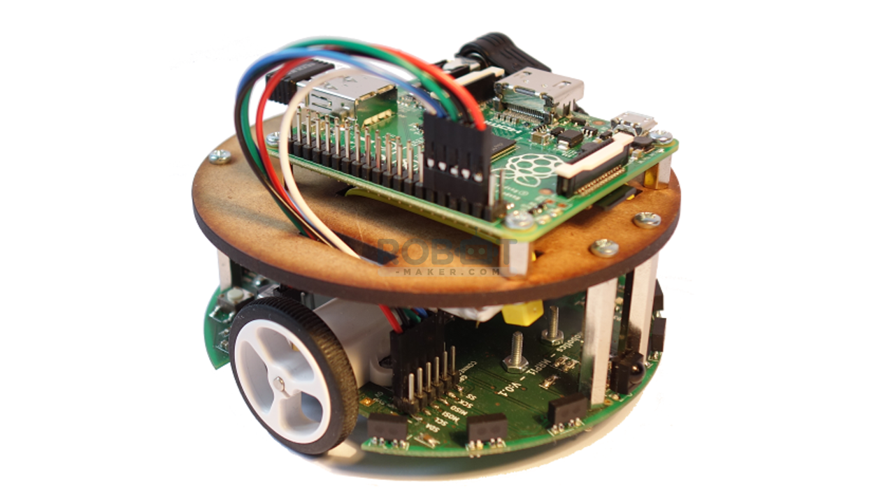

Le robot MRPi1 est un robot Open source controler par une carte nano-ordinateur Raspberry Pi A+. La carte Raspberry Pi A+ permet d'avoir un Linux embarqué (Raspian) sur le robot et une programmation haut-niveau. Le robot est donc programmable dans les langages comme le Python, C, C++, Java, ...
Un microcontrolleur de chez ST (STM32F407VET6) permet de gérer tous le bas niveau du robot :
- Controle des moteurs à courant continu : PWM
- Aquisition des encodeurs en quadrature : TIMER
- Régulation des moteurs en vitesse et position/orientation : double PID numérique
- Conversion analogique/numérique 12 bits,
- Traitement numérique des capteurs (filtrage numérique),
- Gestion de la batterie lipo,
- Gestion des leds,
- Communication série avec la carte Raspberry Pi A+ : UART 8 bits 115200 baud
- Booster 3.7V -> +5V (alimentation Raspberry Pi)
Ce microcontrolleur de la famille ARM Cortex M4 est programmable avec un logiciel Open source : CoIDE. Il est programmé en langage C avec la librairie Cube de chez ST.
Pourquoi une Raspberry Pi A+ ?
Cette carte est dédié au système embarqué :
- Consommation électrique minimal,
- Taille réduite,
Le robot est compatible avec la carte Pi zero. La Pi Zero ne permet pas d'avoir accès à l'haut-parleur et nécessite un cable usb pour la clé wifi.
Il est équipé de :
- Deux moteurs CC avec encodeurs en quadrature,
- Une clé Wifi compatible AP pour la programmation sans fil ou le controle,
- Un haut parleur 8 ohm accessible avec le port jack de la carte Raspberry Pi,
- Six capteurs de proximité infrarouge analogique de type TCRT1000
- Trois capteurs de sols infrarouge de type QRE1113GR,
- Un récepteur infrarouge de 38 Khz RC5,
- Un microcontrôleur STM32F407 avec calcul flottant (FPU),
- Un connecteur d'extension,
- Un capteur de température de type thermistance,
- Batterie lipo 3.7V 2000 mAH pour une autonomie d'environ 2h,
Extensions possible :
- Camera Pi 8 Mega Pixel
- Module hardware (ultrason, servomoteurs, ...)
- Module série de type module bluethooth ou Xbee : pour par exemple faire communiqué plusieurs robots.
Personnalisable :
- Support en bois pour une facilité de modification,
- Second étage possible.
Un connecteur avec 12 pins male est placé sur la carte de controle pour les modules suplémentaires. De plus, il est possible d'ajouter un étage.
Les applications :
- Suivie de ligne avec 3 capteurs de sols,
- Controle par smartphone, PC ou tablette de type access point,
- Gestion des obstacles avec les capteurs de proximité
- Traitement d'images avec la camera Pi,
- Asservissement en position/orientation,
- Synthèse vocale, jouer de la musique, lire des fichiers mp3 ou wav
Taille du robot MRPi1:
- 10 cm de diametre,
- 7 cm de hauteur,
- forme circulaire afin de se déplacer facilement dans toutes les directions,
Licence du robot logicielle/matériels :
- MIT
- CC-BY-SA
Site web du projet : http://fr.macerobotics.com/
Github: https://github.com/macerobotics
Tutoriels : http://fr.macerobotics.com/developpeur/tutoriels/
