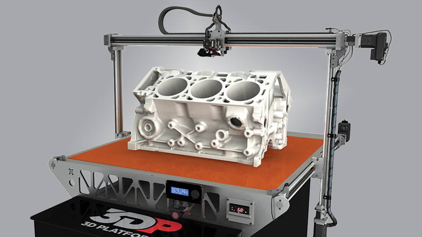

C'était un peu l'idée : montrer que ce n'était pas difficile de monter une imprimante 3D en kit...
En attendant ça : :D
