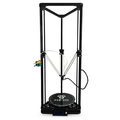

[HORS SUJET]
A l'avenir j'envisage d'acheter ça : https://fr.gearbest....2QaAhAhEALw_wcB .
Cela me permettra de voir le fonctionnement d'une imprimante Delta mais aussi de faire des pièces un peu plus grandes, comme par exemple l'avant et l'arrière de mon robot à chenilles (longueur des pièces : 406mm).
Que pensez-vous de cette machine ?
J'espère qu'elle sera encore disponible quand je serai prêt à acheter et que son prix aura baissé...

Sur Ali, il y a différentes versions à des prix différents. A étudier, peut-être.
Les deltas sont très à la mode, je n'ai pas vraiment compris leur intérêt.
C'est vrai que ça a de la gueule et la mécanique est magnifique.

l’intérêt principal c'est la simplicité mécanique (3 axes parallèles )
la précision et la vitesse ne sont pas linéaires en "XY", mais ce n'est pas vraiment perceptible
par contre la surface imprimable est plus petite que sur une core-xy par rapport à l'encombrement.
Si tu avais fais ce genre d'imprimante grand format... la partie mécanique serait probablement déjà terminée :ph34r:

par contre, petite précision sur les dimensions données 280mm c'est un diamètre, donc le plus grand carré possible fait un peu moins de 200x200mm
Ouais... avec une cartésienne, c'est pareil. Un cylindre ne pourrait pas avoir la diagonale, comme diamètre.
Avec une delta, je pense que l'idée, c'est de faire quelque chose de long.
Par contre que cette longueur soit à la verticale, c'est pas forcément la meilleure solution mécanique, question stabilité de l'ensemble.

oui, mais c'est plus intuitif, une core-xy de 250x250x??? peut faire un cylindre de 250mm de diamètre ;)

C'est vrai que je me pose des questions quant à mon demi-cylindre de 130mm (voir 134mm) de diamètre pour une hauteur de 406mm.
Il y a des formes qui sont plus intéressantes à faire avec une imprimante delta.
