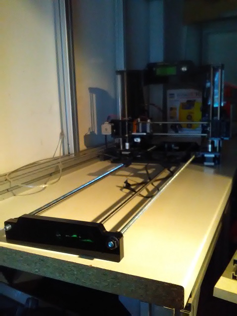

Je n'ai rien compris pour les logiciels chez Autodesk, dommage ça aurait pu être intéressant, enfin j'aurais d'abord utiliser la version d'évaluation. J'ai un bon PC tout neuf (décembre 2018) et un Pc portable tout récent, l'ancien ne fonctionne plus :( .
J'ai mis les nouvelles tiges filetées et les nouveaux axes (1m), il me reste à faire les pièces de rallonge mais pour le moment je ne sais pas comment les faires.
Je pense qu'il faudra aussi que je rigidifie la structure.

La structure est assez résistante avec les tiges filetées mais les axes sont trop flexible sur une longueur de 1m.
Actuellement les tiges filetées sont mal placée, la structure devrait être au milieu de ces tiges filetées et non à une extrémité.
Je pense que je vais démonter mon imprimante 3D pour faire une entaille des les montant permettant ainsi de faire passer le plateau de  250mm de large.

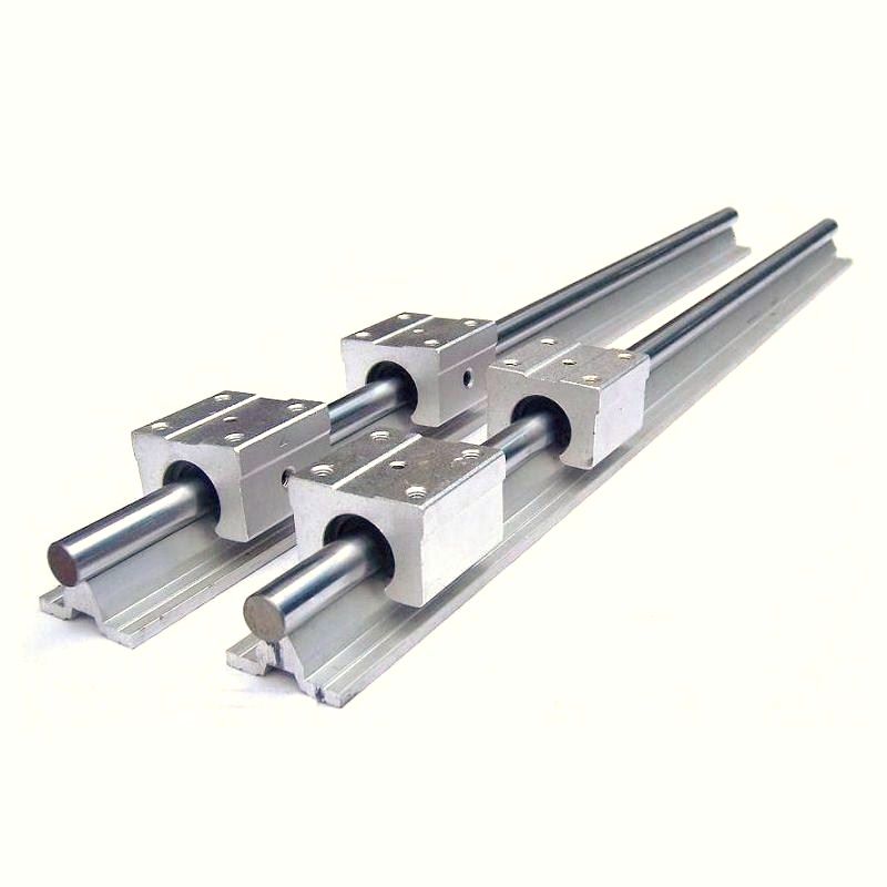

Ou alors il va falloir les remplacer par des guides linéaires car si les axes flambent trop, tu vas avoir un sacrée soucis.
#129 Oliver17
Posté 24 mars 2019 - 06:56
Se genre de rails sont sympa et sans jeux, beaucoup l'utilise dans la fabrication d'imprimante maison.
http://www.hiwin.fr/fr/produits/guidage-lineaire
Par contre à éviter ce type de rail version Chinoise.

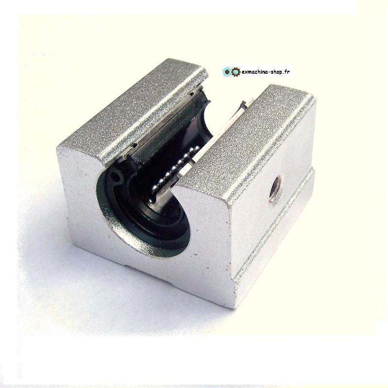

Je vais regarder si ces paliers sont de simples paliers en plastique ou s'il y a des billes. Dans le premier cas il suffira de les ouvrir pour les faire glisser sur axe supporté de 8mm.
Bien sûr l'axe supporté de 8mm devra être construit, je pense à imprimer les support pour cet axe, il n'y a pas beaucoup d'effort sur ces axes.
De toute façon je n'ai pas envie de remonter la Prusa i3 dans son état d'origine...

même s'il n'y a pas de billes (ce qui m'étonnerait grandement) ouvrir les paliers ne fonctionnera pas.
car ils vont ou se serrer ou s'écarter, et dans les deux cas ça ne fonctionnera pas.
Par contre il existe des douilles à billes ouvertes, avec des paliers ouverts, et des axes sur supports
comme ceci :

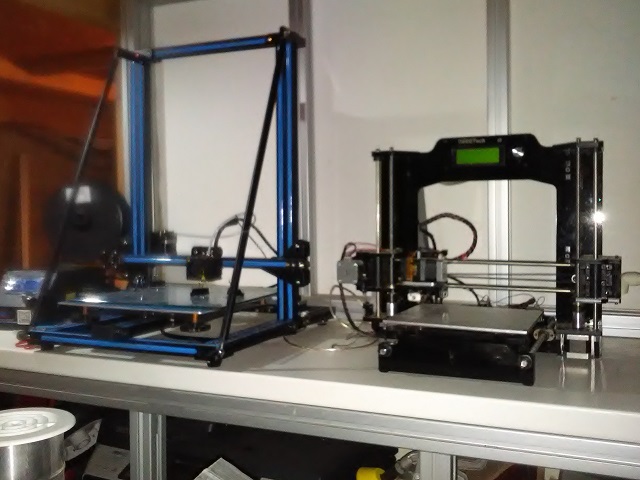

Il y a une petite différence de taille :
La Prusa i3 est presque totalement remonté : j'ai fait une connerie, j'ai perdu un des ressorts du plateau et bien sûr ça ne faisait pas parti des pièces en surplus.
Demain je collerai la pièce que j'avais cassée, le support de fdc sur Y, et je ferai un essai sans impression, juste pour voir si tout fonctionne encore.
