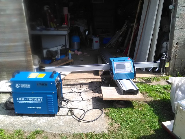

Presque tout : la prise 220v de la CNC n'est pas la bonne, pourtant j'avais bien confirmé France pour le choix de la prise, et le générateur plasma n'a ni le fil ni la prise (400V) c'est un peu plus gênant parce que la prise 400V est chère mais bon sinon rien d'insurmontable.
Ah si, ils auraient pu mettre des roulettes sous le générateur plasma.

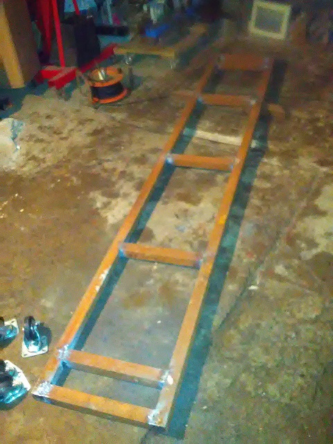

Pour faciliter son déplacement je fais un chariot :
(Désolé pour la qualité de la photo, mon téléphone ne doit pas aimer le noir)
Ne regardez pas de trop près les soudures, je dois en reprendre quelques une mais pour ma défense ceux sont mes premières soudures hormis deux bouts de tubes que j'avais essayé de souder la semaine dernière.
Il me reste à souder des plaques pour fixer les roulettes et un fond en tôle avant de poser le rail de la CNC plasma (noté que ce rail pèse environs 100Kg).
Le générateur plasma sera aussi sur un chariot, avec le matériel de soudure.
J'avais prévu une table pliante avec ce chariot mais je me suis trompé dans l'achat de ma ferraille, donc ça attendra.
Ce sera plus facile de déplacer ma machine quand je vais vouloir essayer de découper les pièces de mon UGV.
Edit : pour protéger la machine qui sera dessus, je prévois de faire un couvercle amovible.
