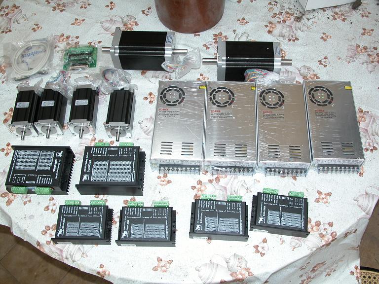

L'alim vient d... :D c'était un kit CNC 6 axes : alims + drivers + moteurs + carte.

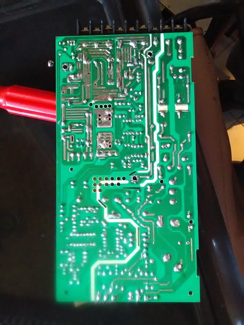

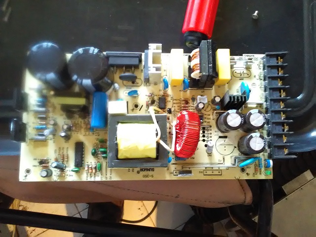

Les soudures ne semblent pas trop mal, sauf que les composant ne sont pas toujours plaqué sur le CI, c'était le cas d'une résistance qui était donc plus haute que la normal et  l'une des vis de fixation de l'alim, qui aurait du passé au-dessus de la résistance, touchait la patte de la résistance. Je ne sais pas si le problème venait de là, je n'ai pas testé l'alim depuis.
Le fusible est Ok.

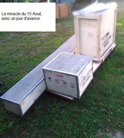

Si vous n'êtes pas croyant, je vous dirais que vous avez tord, les miracles existent.
On me réveille parce qu'un camion polonais est là pour me livrer un colis, et devinez quel colis...

Hé ya !!! Tu as pris le temps de prendre une photo avant d'ouvrir les colis !! Bravo...J'aurais d'abord tout ouvert pour voir l'intérieur moi !!!
Bon alors ?? Tout est là?

Presque tout : la prise 220v de la CNC n'est pas la bonne, pourtant j'avais bien confirmé France pour le choix de la prise, et le générateur plasma n'a ni le fil ni la prise (400V) c'est un peu plus gênant parce que la prise 400V est chère mais bon sinon rien d'insurmontable.
Ah si, ils auraient pu mettre des roulettes sous le générateur plasma.
