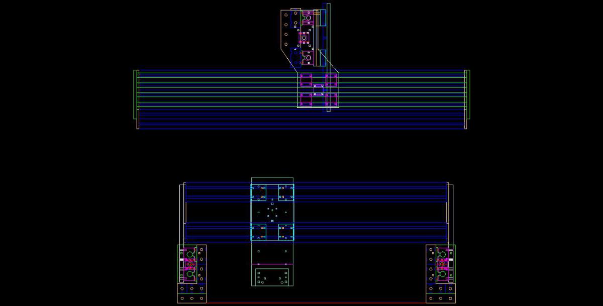

Voici un aperçu des deux solution que j'ai pour remonter ma CNC :
La première me donne une largeur de travail plus importante, la seconde offre une largeur moindre mais les rails sont protégés des copeaux.
Edit : désolé pour ce qui aiment la 3D :D

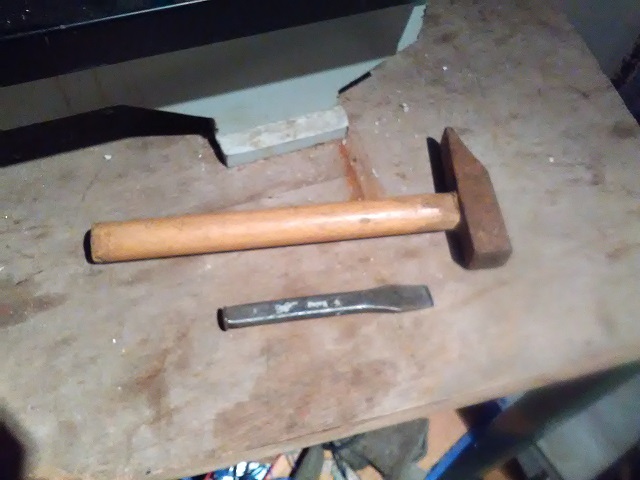

Voici les outils indispensables :
Quand je vois tout ce que l'on peut faire avec ces outils, ils devraient se trouver dans la boutique. :laugh1:.
Je n'ai pas fait usiner les pièces parce que je n'ai pas pu, mais j'ai trouvé une autre solution : perceuse à colonne + table croisée, l'usinage ne demande pas une très grande précision alors ça devrait passer.
#55 Mike118
  • 10 344 messages
Posté 31 mars 2017 - 03:07
marteau bourrin, c'est un peu burin comme méthode :P
#56 levend
  • 5 726 messages
Posté 31 mars 2017 - 05:21
Mais très efficace :D
