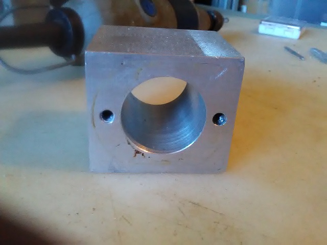

Je suis passé au système D et j'ai sorti la Dremel :
Comme je n'ai plus rien pour fraiser, je me suis décider à essayer de le faire à la Dremel : à gauche c'est à peu près le résultat que je devais obtenir mais après coup, j'ai préféré changer pour le deuxième  côté et le résultat est plus propre et il y a moins de travail à faire :D .
Heureusement la pièces ne se voit pas.
Par contre je ne peux pas en faire plus à la suite, la Dremel chauffe énormément, j'ai du prendre des gants. Je n'ai plus de disques pour continuer, ceux qui me restent cassent de peur : il m'en a fallu 3 pour finir le second côté alors que les 3/4 étaient déjà fait avec de meilleurs disques.

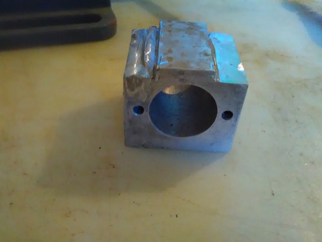

Il ne me reste plus qu'à faire la seconde pièce :
Je vais peut-être la faire à la disqueuse :D
#70 levend
  • 5 740 messages
Posté 29 mai 2017 - 05:24

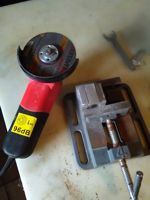

Aujourd'hui j'ai sorti la grosse artillerie pour faire la seconde pièce : la disqueuse. :D
Résultat : je n'ai pas gagner d'argent, je n'en ai pas perdu non plus mais les pièces sont à refaire :( .

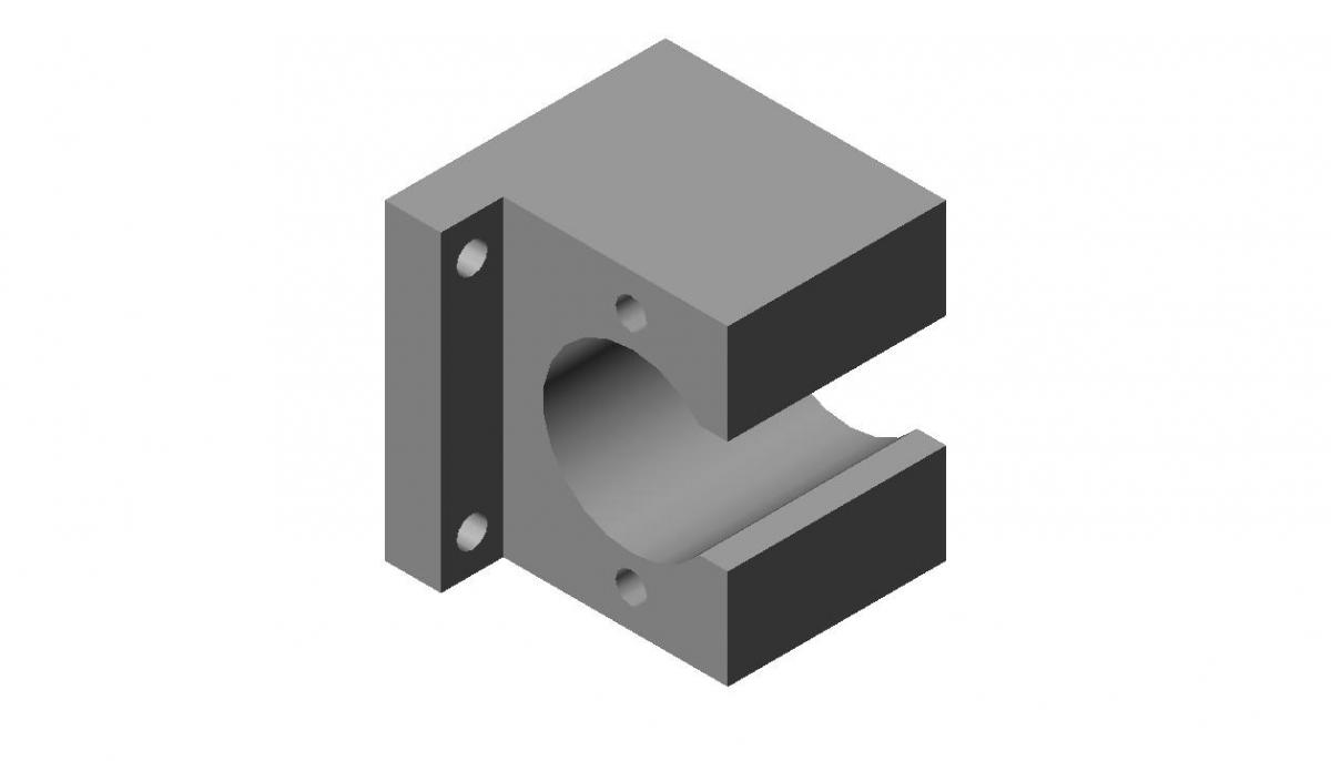

Les nouveaux paliers pour les axes supportés sont plus long que les paliers d'origine donc ma pièces ne passe plus avec l'écrou de la vis à billes.
Je suis en train de redessiner la pièce.
#71 levend
  • 5 740 messages
Posté 30 mai 2017 - 01:07
Voici à quoi devrait ressembler le nouveau palier :

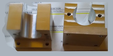

Ce matin j'ai reçu les pièces me permettant de reprendre la construction de ma CNC :
