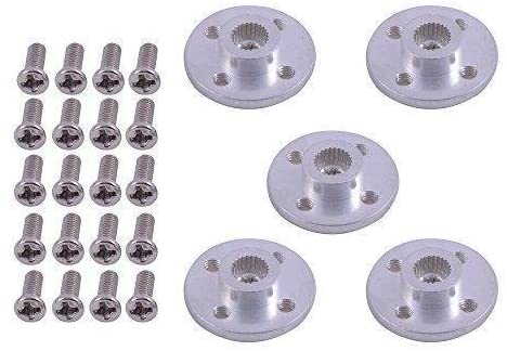

Petit update, j'ai allongé les bras du Juggerbot pour qu'il puisse se relever tout seul.
J'ai juste eu le temps de voir que le design était ok, le robot s'est relevé une fois et ensuite quelque chose à cassé au niveau du servomoteur.
Au départ je pensais que ca venait de l'embout du servo en plastique qui s'était foiré donc je l'ai remplacé par des embouts en métal que j'avais déjà :
Mais en fin de compte le problème était au niveau des engrenages de démultiplication à l'intérieur du servomoteurs MG995.
Du coup je viens de passer commande dans le shop robot-maker pour remplacer les MG995 par des JX PDI-6221MG 20KG. J'espère que ca tiendra mieux.

le têtes de servo que tu as mis en photo vont aussi avec le servomoteur jx ;)
