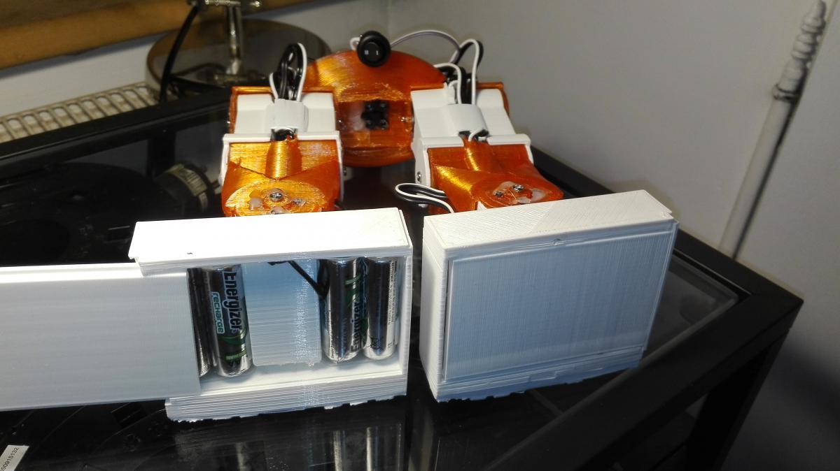

Les conclusions des essais à la Toulouse Robot Race : le robot tombait trop facilement à la moindre imperfection du sol.
Pour l'instant je préfère rester sur une marche séquencée mais je vais descendre son centre de gravité.
=> Je vais descendre les batteries dans les pieds. J'ai déjà redessiné les nouveaux pieds pour accueillir les coupleurs du shop. Je vous tiendrai au courant du résultat.

Grâce aux retours d'expérience de la Toulouse Robot Race, j'ai baissé le centre de gravité en mettant toutes les batteries dans les pieds.
J'avoue que je n'ai pas fait de simulation, j'ai tenté le coup direct de redessiner les pieds pour en faire des compartiments à piles.
Ce week-end j'ai enfin pris le temps de tester la marche (quasiment le même programme que pour la version précédente).
Le résultat est plutôt encourageant.

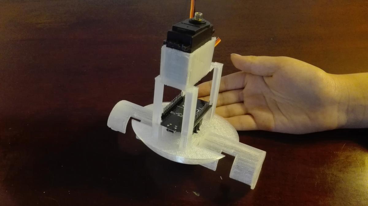

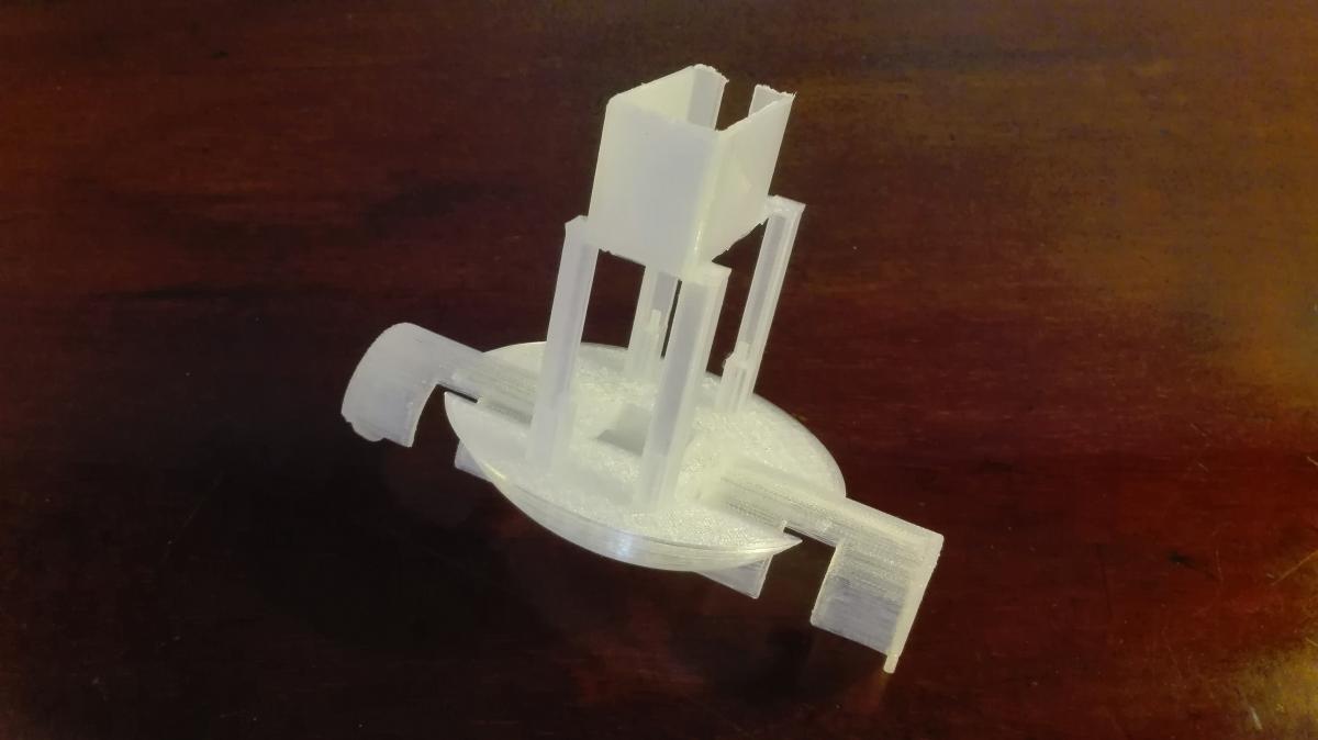

Je viens d'imprimer le nouveau corps de l'AW. Les composants - domino, nodeMCU et servoTowerPro MG995 qui s'emboitent bien dans la structure.
Le servomoteur du haut permettra la rotation des épaules.
A terme, il y aura un carénage amovible pour cacher tout ça.
Je vais continuer à dessiner les épaules et les bras.
