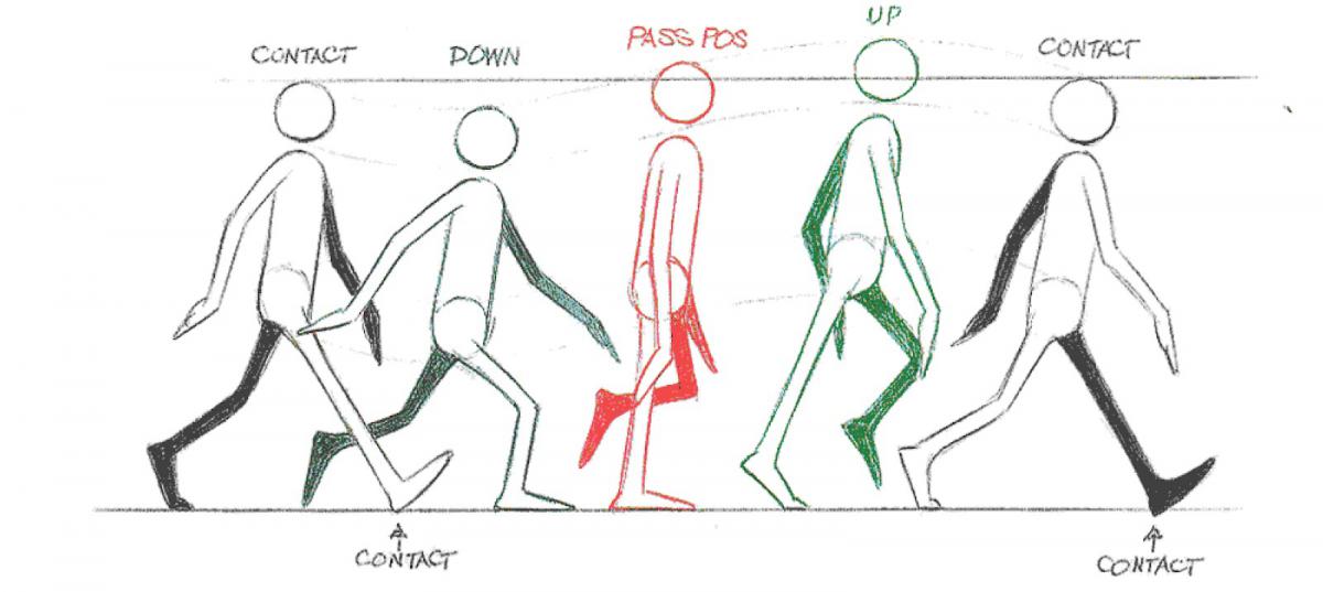

#86 Oliver17
  • 2 758 messages
Posté 03 juillet 2017 - 09:31
Niveau proportions si cela peut aider. :)
http://villemin.gerard.free.fr/Biologie/CorpsPro.htm
la jambe qui n'est pas en appui ne remonte pas assez je trouve, mais ça n'engage que moi.
C'est de l'animation faite au pif ???
Sinon cherche les découpes de mouvement sur la marche.
Ça peut toujours servir.
faut juste ne pas oublier l’oscillation lorsque le perso est sur sa jambe d'appui.
On dirait qu'il penche un peu en arrière sur la vidéo. ?!
#87 yamovince
yamovince
  • 300 messages
Posté 03 juillet 2017 - 01:44
oui effectivement là les 2 jambes ne sont pas encore bien "équilibrées" l'une par rapport à l'autre.
Il y en a une qui avance plus que l'autre du coup le robot tourne au lieu d'aller tout droit. C'est pour ça aussi que l'une monte moins le genou que l'autre. Je dois notamment travailler sur les angles de départ au moment de l'initialisation.
Bref je vais fine-tuner tout ça et je vous mettrai des vidéo petit à petit. La séquence de mouvement est largement inspirée de ce que j'avais obtenu de manière empirique avec E-Rambo. Mais dès qu'on change un peu la forme, le poids de la structure etc, apparemment il y a beaucoup de paramètres à réajuster.
