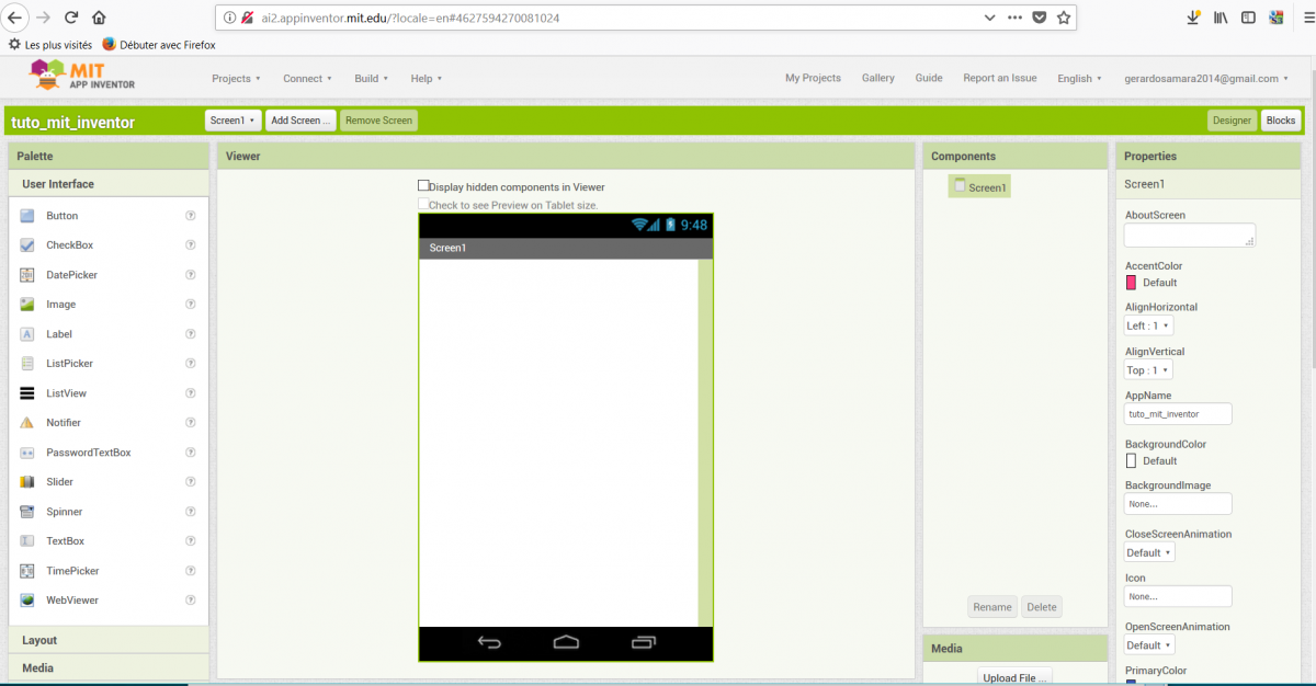

1) Ouverture compte MIT Inventor et création projet "Tuto appli MIT pilotage robot mobile"

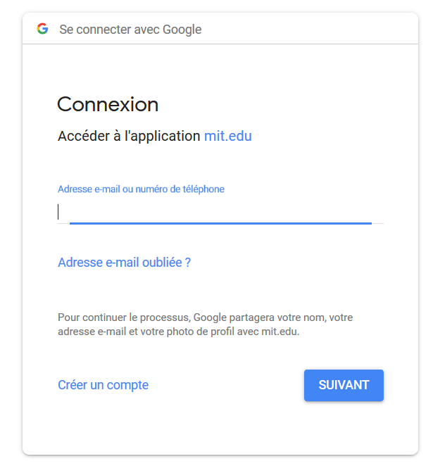

Pour utiliser MIT Inventor 2 , il faut d'abord aller sur le site ai2.appinventor.mit.edu qui va vous rediriger vers une page de connexion à MIT.edu avec une adresse mail existante "gmail.com"  ou qui va vous permettre la creation de compte gmail.com si vous n'en avez pas ( ....  c'est une appli developpée par Google et maintenu par le MIT donc ..)
Une fois sur le site MIT App EDU ,  Cliquez sur le bouton "Start new projet "  , un écran de smartphone vide est affichée sur la page du projet
La prochaine étape sera de positionner  sur l'écran du smartphone les différents objets qui serviront à piloter le robot mobile.

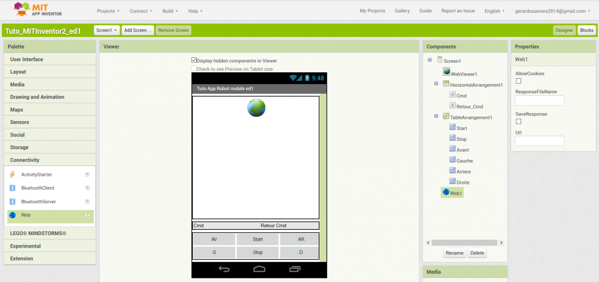

Dans notre cas cela devrait apparaitre comme ceci , après avoir fait glisser les objets sur l'écran du smartphone à la bonne position et paramétrer les bonnes données "properties" des objets :
- TableArrangement = 3 colomns , 2 rows , width = fill parent
- Button 1 à 6 : witdh = 33% pour faire tenir 3 boutons sur une rangée
- Label1 et Label : width = 50% pour ... vous savez pourquoi
- Web ( fonction http post )
Reste à renommer les objets pour ( boutons et Etiquettes ) et le titre de l'écran qu'ils correspondent à  l'écran proposé pour le tuto ..... et sauvegarder

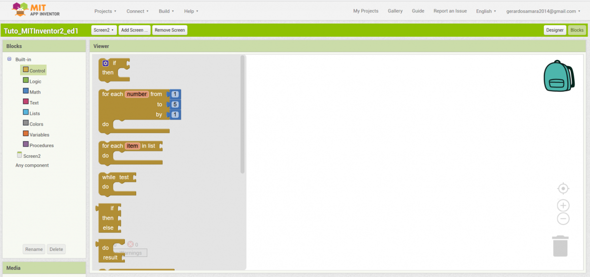

3)  Programmer le fonctionnement attendu de ces objets de pilotage du robot mobile ( programmation par blocks )
Pour accéder au mode  "Block" , quitter le mode Designer en clickant sur le bouton "Block"  .
Une page est  affichée avec une colonne de catégories de blocks ( controle , ... )  et un espace vide destiné à recevoir les blocks  ayant été "déposés" de la colonne  Blocks vers l'espace de programmation Blocks.

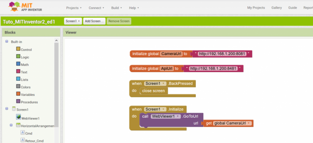

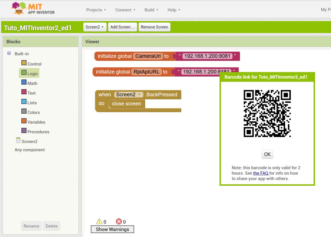

A ce stade nous allons mettre le minimum de blocks pour  tester la chaine complète de l'installation de l'appli MIT sur un smartphone  soit :
- 2 variables adresse IP:Port du robot  ( rpi et Pi Cam )
- le bouton de retour à l'écran d'accueil  ( fleche arrière sur le smartphone)
- L'affichage du flux video de la PI Cam

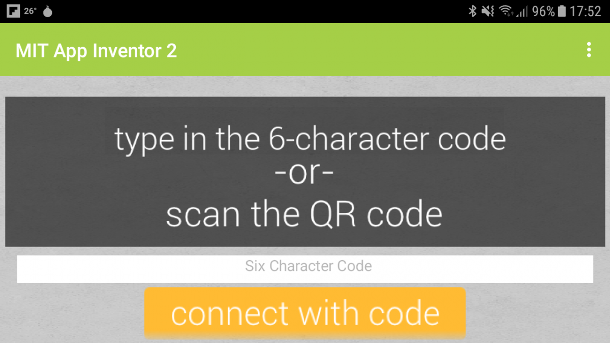

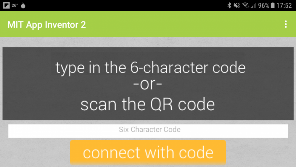

4) Installation de l'app Android "MIT A2 Companion"
Sur le play Store , chercher l"application "MIT AI2 Companion" et l'installer  .
A l'ouverture de MIT AI2 Companion , cet écran est affiché .
La fonction "scan QR code" sera utilisé  avec MIT inventor 2 lorque l'application aura été générée afin de l'installer sur le smartphone
Dans l'onglet Connect de MIT Inventor2 , sélectionner MIT AI2 companion

Le projet  ayant été sauvegardé , lancer  la fabrication de l'appli MIT en sélectionnant l'onglet "Build"  +  app (  Provide Qr code for .apk )
 Ensuite dans MIT AI2 Comanion ,  Clicker sur "Scan QR Code" pour scanner le QR code affiché dans MIT Inventor 2   et installer l'application sur le smartphone

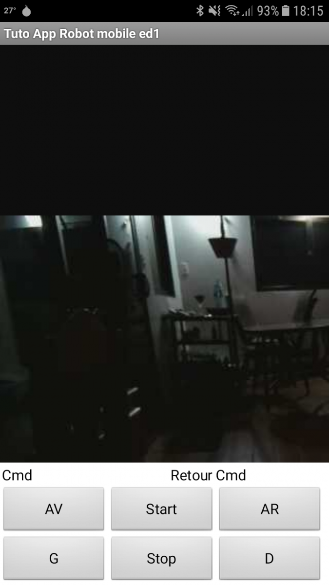

Une fois installée , ouvrir l'application "Tuto App Robot mobile ed1 ".
L'écran ci-dessous doit s'afficher .
Le retour video sera affiché , si vous avez une PI Cam opérationnelle sur le RPI du robot mobile connecté en Wifi.
Le bouton "flèche arrière" du smartphone fonctionne ( fermeture application)
Les boutons ne sont pas encore programmés pour  commander le robot

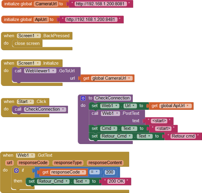

6) Complément de programmation pour les boutons et  affichage de la la trace des messages de commande échangés avec le robot
Les blocs  de programmation relatifs aux boutons et étiquttees de visualisation des messages de pilotage du robot ont été ajoutés dans MIT Inventor2  ( pour un bouton seulement )
L'application envoie des messages HTTP/POST/Commande robot  vers le robot mobile avec réponse HTTP/200 OK . Cela suppose que le RPI du robot puisse recevoir ces messages de commande du robot ( start , avant .. )  , les traiter et répondre "200 OK"
( voir chapitre 8)

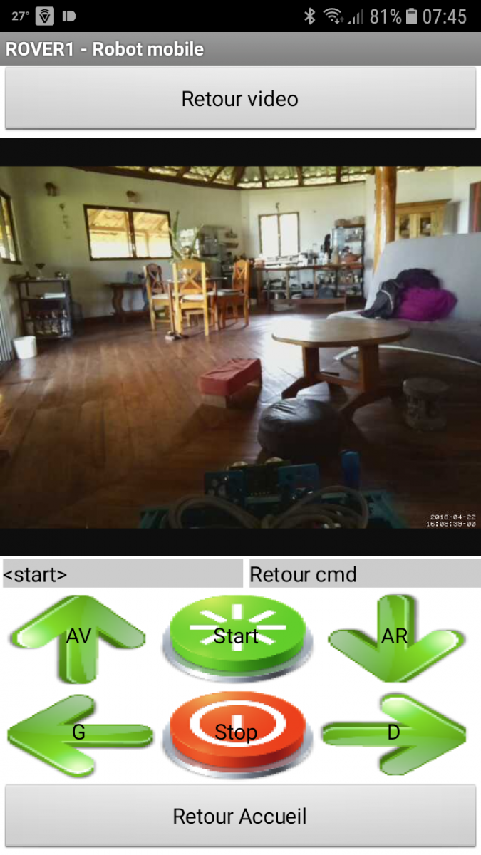

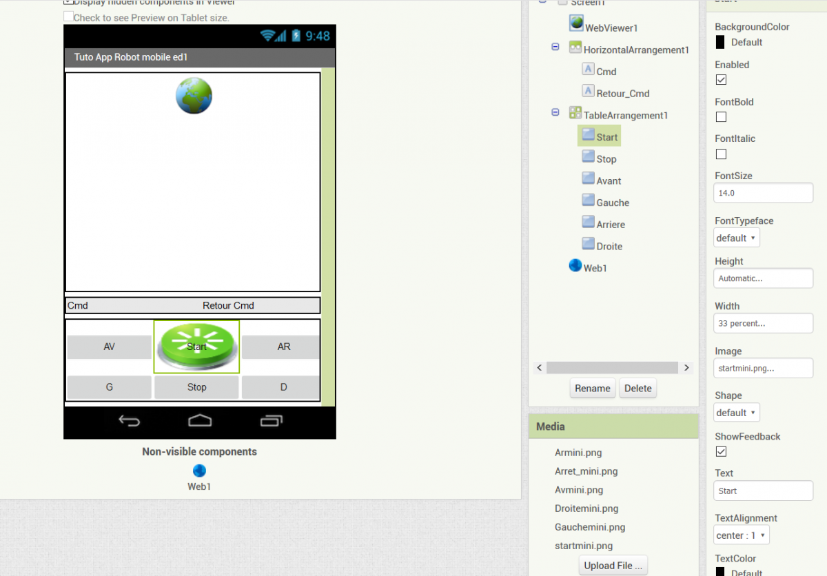

7) Présentation des boutons sous forme d'icones
La présentation des boutons de commande du robot sous forme d'icone  permets d'avoir un design plus "sexy"  et  ajouter cette fonction consiste à :
- Télécharger dans MIT Inventor2  / Media les 6 fichiers contenant les icones pour les boutons de commandes
- Dans les propriétés de chaque bouton ( start dans l'exemple ) ,  cliquer sur "Image" pour affecter un fichier image

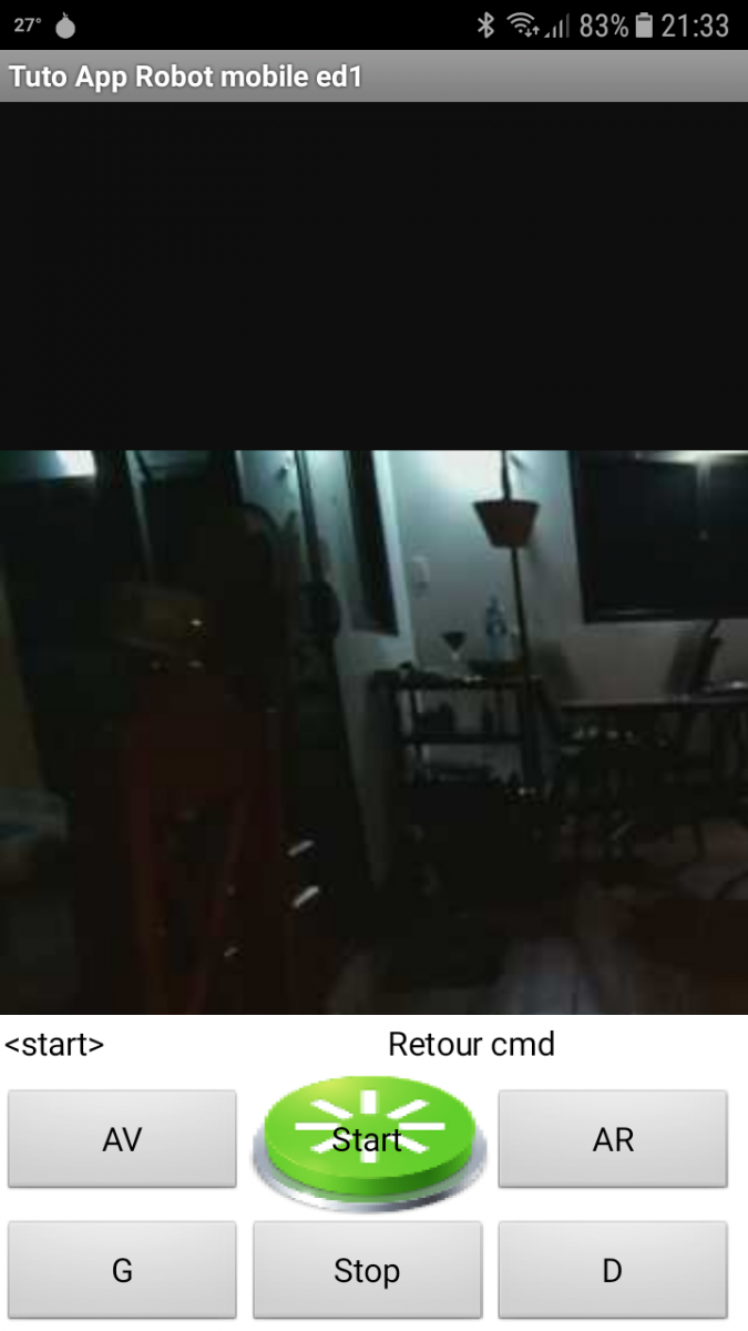

Pour terminer ce tutoriel , il reste à générer l'application dans MIT inventor2 puis à l'installer sur le smartphonr avc MIT AI2 Companion et à tester.
Suite appui sur le bouton "Start" , la commande robot est bien affichée ( <start>  ) mais sans réponse du robot "200 OK"  car la communication avec le robot n'a pas été faite dans le tutoriel pour traiter le message <start>
