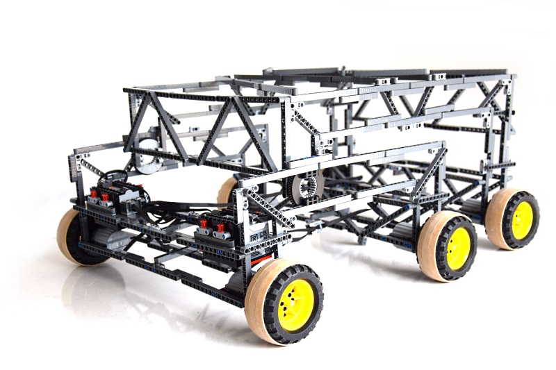

#39 Oracid
Posté 07 janvier 2017 - 12:44
Plantage complet !
Voici un mobile en tous points identiques à ce que j'avais modélisé plus haut. Et bien cet engin ne monte pas une seule marche, il ne monte même pas un centimètre.
Il bute contre la marche et c'est tout.
Comme vous pouvez le constater, j'ai mis des élastiques pour améliorer l'accroche, mais rien à faire.
Je suis plus déçu par la modélisation que par la réalisation en elle même. Cela retire beaucoup de l'intérêt que j'avais pour ce type de logiciel.
Bon, faut revoir tout ça ! Mais il n'y pas urgence...
#40 Mike118
  • 12 906 messages
Posté 07 janvier 2017 - 17:01
Quand tu fais ta modélisation :
Est ce que tu mets bien le poids de l'engin ?
Le couple des moteurs ?
Les coefficients d'adhérence "pneu / sol " ?
