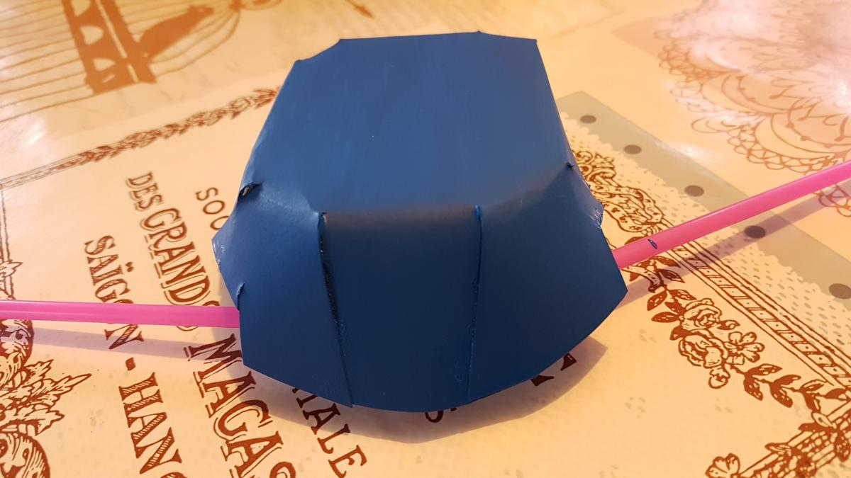

J'ai reçu le kit et le matériel de soudure, voilà le triste résultat ;-)
Comme je ne savais pas trop comment faire tenir les moteurs, j'ai utilisé de la pâte fimo pour faire un petit bloc de soutien !
Résultat il ne va pas tout à fait droit et je trouve les capteurs pas très réactifs mais globalement il fait le boulot :D

En effet faire tenir les moteurs et peut être la partie la plus délicate du robot ...
Je vais réfléchir à un update ...
En tout cas moi je trouve ton cocotix très bien réussi =)  Une petite vidéo ?
Tu en es satisfait ? il t'a fallu combien de temps pour le réaliser ?
ça motive pour faire un robot plus gros ? =)

Désolé pas de vidéo, il est déjà au garage suite à la perte de son antenne gauche :'(
Je ne suis pas très content de cette partie, la paille est trop molle pour appuyer sur le contact et le robot se prend le mur malgré le fait que la paille ait été au contact depuis un moment, il faut que je trouve quelque chose de léger mais plus rigide...

afin de rendre les microrupteurs plus réactifs et ton robot plus autonome quand il rencontre un mur je pense que tes pailles devant devraient être placées plus à l'avant de ton robot. regardes en détails les cocotix réalisés par les membres :
http://www.robot-maker.com/forum/tutorials/article/8-cocotix-mon-premier-robot/
tu verras que soit les pailles regardent vers l'avant pour bien jouer leur rôle avec les microrupteurs ou soit le cocotix est bien arrondi au niveau du couvercle coccinelle ce qui permet au robot de glisser le long du mur quand il le touche jusqu’à ce que ça touche la paille.
Logiquement tu dois pouvoir tordre légèrement les pattes de tes microrupteurs sans forcément les casser. Pour ton problème de paille au pire achètes des sucettes à tes petits et récupères les bâtons. Baisses pas les bras pour ton cocotix, ça montrera à tes petits que dans la robotiqus tout ou presque est perfectible ;)

J'ai plié les pattes et c'est un peu mieux en effet, mais les pailles restent problématiques, on dirait qu'elles absorbent le choc en se courbant, le robot n'est pas assez puissant pour vaincre cette résistance et la courbure pas assez grande pour appuyer sur le capteur
J'ai pris des piques de brochettes à la cantine, on va voir  :whistle2:

Peut être renforcer tes pailles avec des papiers enroulés dedans si elles sont trop molles. Pour le kit Arduino,  ça devrait être une bonne expérience en sachant que si tes petits ont déjà touché le js ce sera vraiment facile je pense côté programmation sur les premiers montages. L'utilisation de la breadboard devrait bien leur plaire c'est très simple et permet de belles choses par la suite sans aucune soudure.

Il n'a y peut-être pas assez d'adhérence au sol. Et si tu trempe le bout de l'axe des moteurs dans quelque chose comme de la colle ?
