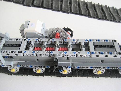

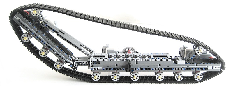

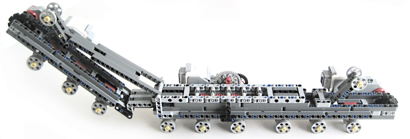

Posté 29 septembre 2017 - 15:32
Voici ma nouvelle version du train de chenille.
L'objectif est de rigidifier l'ensemble, mais cela a un cout, ce train de chenille pèse 714g contre 469g précédemment.
J'ai eu la main verte, cela ne m'a pas pris trop de temp.
A vide tout va bien, mais avec la chenille, la petite roue dentée craque un peu.
Mon objectif, comme à mon habitude, est de valider un concept et de faire une vidéo pour ma satisfaction personnelle.
Après, si les servos Lego ne sont pas assez puissants, il suffira d'en prendre d'autres. pour une réalisation opérationnelle.
Sur la dernière image on voit la version précédente pour pouvoir faire une comparaison.
Cliquez moi.
