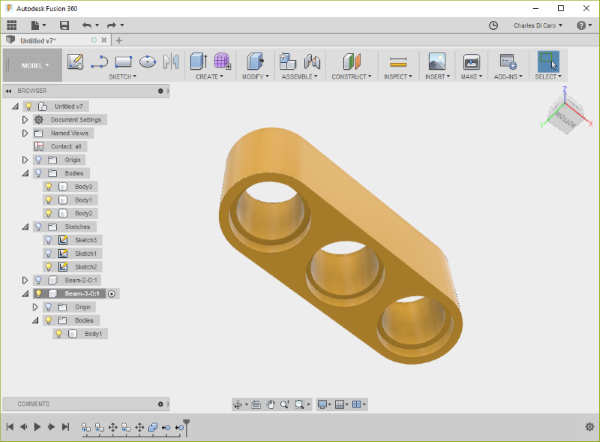

Pour faire la pièce ci-dessous (une poutre Lego), j'ai fait un Body1 avec la partie gauche et un Body2 avec la partie droite.
Puis, j'ai voulu assembler ces 2 Body pour faire un Component.
Impossible, rien à faire, je n'y arrive pas.
Ici, ce que vous voyez, c'est le résultat d'un body comprenant d'origine les 2 parties. Mais l'idée, c'est de faire la partie gauche d'une poutre, puis la partie droite, et entre les deux parties d'insérer autant de trous que l'on désire (non représenté ici).

1 avec Combine dans Modify ça ne fonctionne pas ??

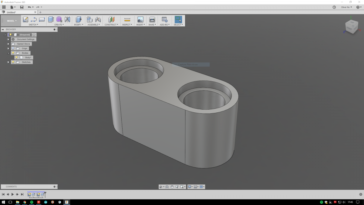

2 tu pouvais faire ta pièce en un seul body tu sais.
Je viens de faire cette pièce rapidos.
#44 Oracid
Posté 28 octobre 2017 - 17:53
Oui, c'est que j'ai fini par faire, mais c'était pas le but.
Non, je n'ai pas fait le Modify/combine, je teste demain.
En tout cas, merci pour ton aide.

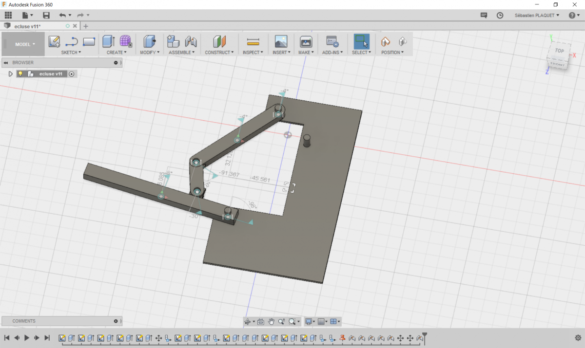

J'ai fini par résoudre mon problème, en regardant une petite video courte sans explication lol
En fait, j'avais un ensemble de pièces que je voulais joindre, sauf que quand j'en joignais ça allait, mais au moment de joindre tout ensemble il y avais des conflits
je mets une petit capture du montage où j'ai réussi  à faire ce que je voulais faire :)

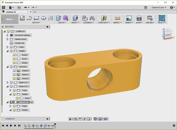

#47 Oracid
Posté 29 octobre 2017 - 08:16
ça marche !
Merci Oliver.

@ Arobasseb : Ah ok, c'était sur les pivots, m'en suis pas vraiment servi encore, mais bon, c'est comme tous, il y a une hiérarchie à respecter pour que tous suive :)
