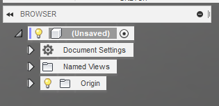

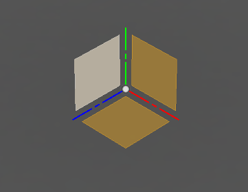

#68 Oracid
Posté 01 décembre 2018 - 08:24
J'ai bien installé le script.
La touche Select de Plane est bien en HighLight, mais je n'arrive pas à sélectionner le plan de travail.
#69 Oliver17
  • 2 758 messages
Posté 01 décembre 2018 - 09:59
Tout à fait gauche dans le Browser tu as Origin si l'ampoule est éteinte, active la et tu va retrouver ton trièdre au milieu de ta scène, ensuite tu a juste à choisir le plan que tu souhaites pour voir apparaitre (après OK) l'hypocycloid.
#70 Oracid
Posté 01 décembre 2018 - 12:58
La vieillerie, c'est terrible. Merci Oliver, ça marche très bien.
