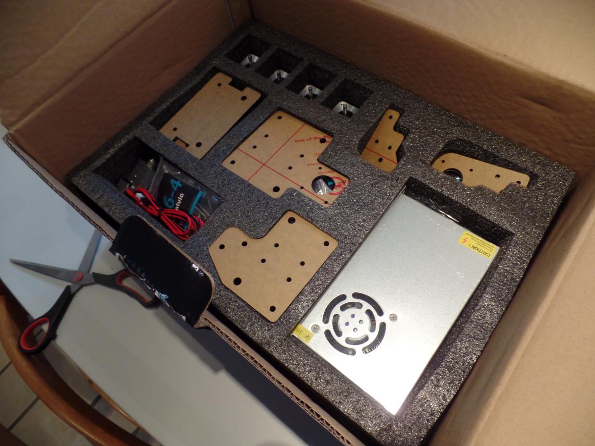

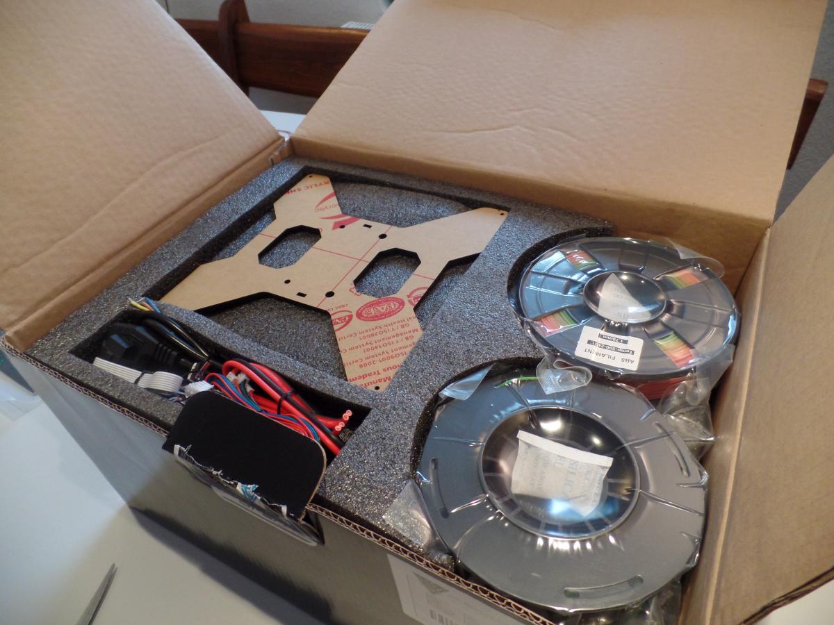

Pour mes 18 ans je me suis offert une Tevo Tarantula (option Large Bed) que j'ai reçu cette semaine (commandée le 29 mars sur Aliexpress, envoyée le 11 avril par UPS, reçue le 18 avril).
Donc comme Oliver17, le plateau est 200*280mm mais je n'ai pas pris l'option extrudeur métal ou autobed leveling (car je voulais imprimer sur une plaque en verre qui n'est pas détectée) et acheté des rondelles (M3, M4, M5), T-Nuts, des ferrules et des "wire connectors" pour compléter le kit.

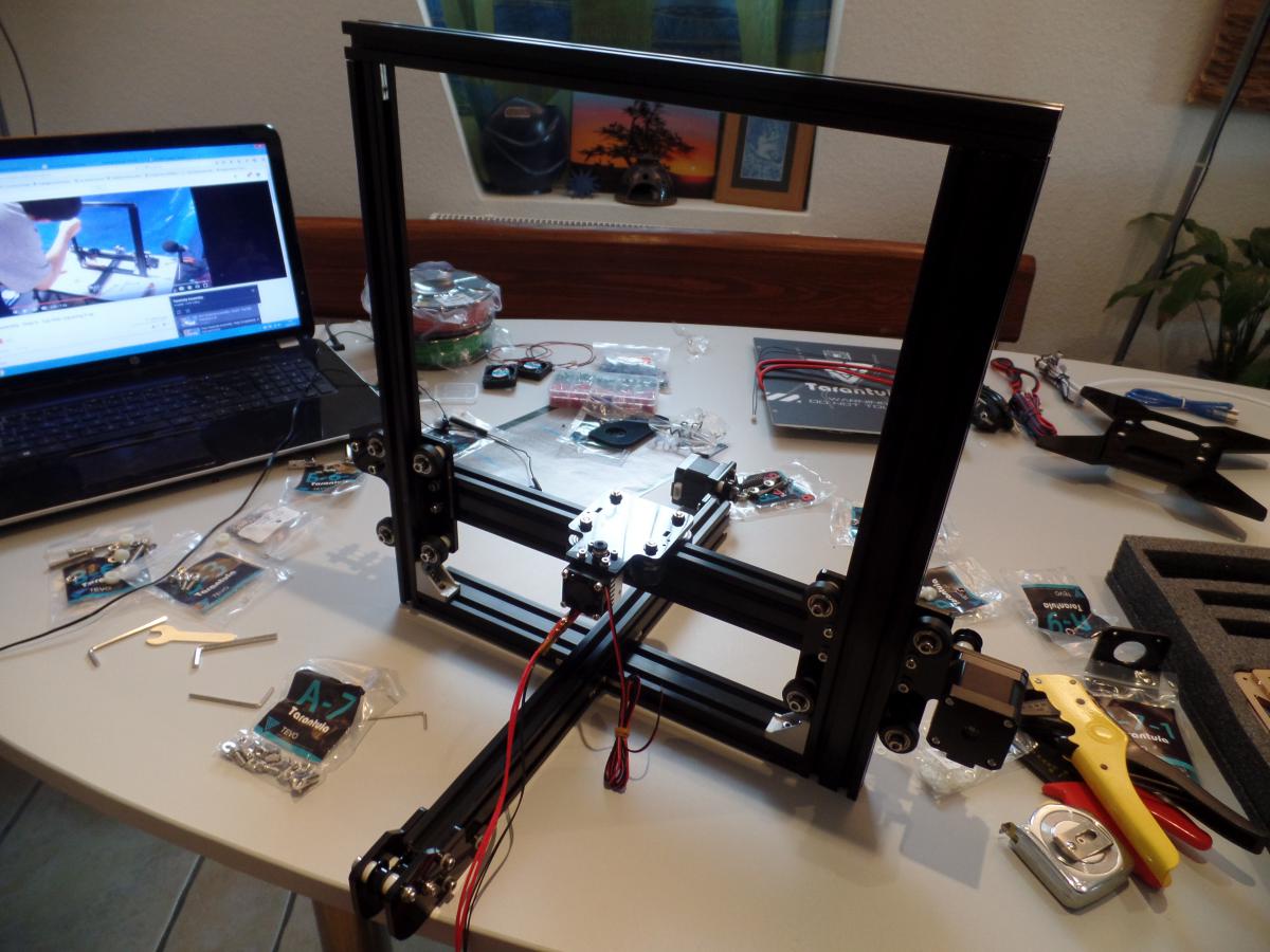

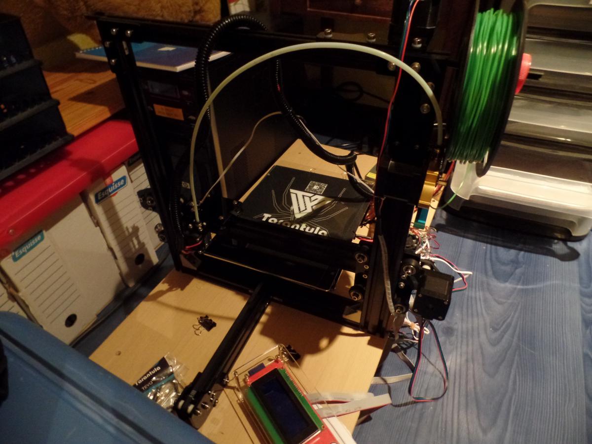

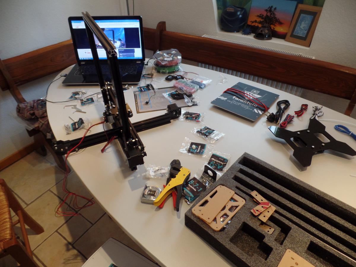

Le montage m'a pris une après-midi+soirée et la correction des erreurs commises la matinée du lendemain...
Mais le colis est bien emballé est tout est très bien classé à l'intérieur :
Les problèmes/difficultés rencontrés dans l'ordre chronologique :
- Montage de l'extrudeur
- Alignement de la tige filetée de l'axe Z
- Remplacement de 2 endstops défectueux
- Les roulements de l'axe Z cognent les boulons qui soutiennent la carte mère (j'ai donc déporté la carte, ça fait bordélique mais c'est temporaire)

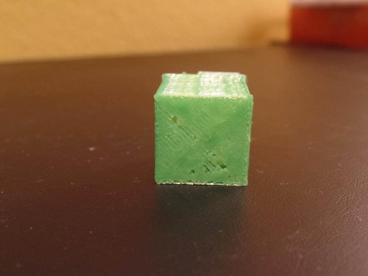

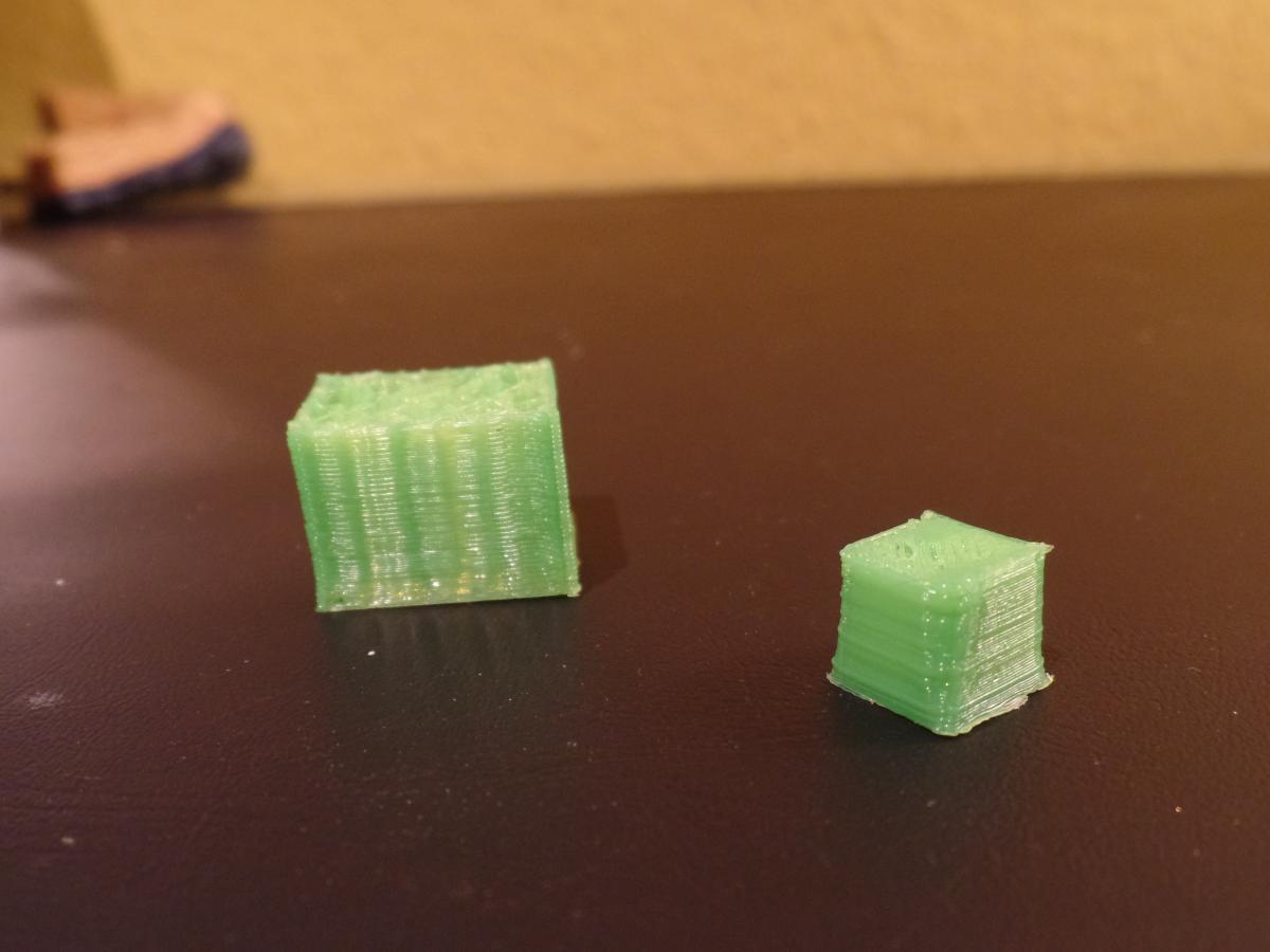

J'ai pour le moment fait deux essais avec Cura 2.1.2 comme Slicer:
C'est pas encore ça pour le moment, je ne me suis pas attardé sur les réglages souhaitant passer à Marlin. Mais j'ai espoir quand je vois ce qu'à publié un certain Jari Tulilahti sur le groupe Facebook (couches de 0.1mm) :
