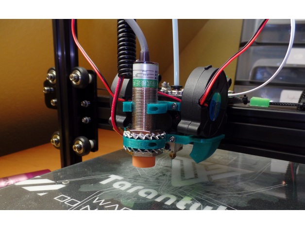

J'ai apporté une petite modification sur mon imprimante avec ce nouveau support pour les 2 ventilos et le capteur capacitif LJC18A3-HZ/BX 1-10mm (NPN 6-36V 300mA) pour l'auto bed leveling:
https://www.thingive...m/thing:2425395
Et j'ai arrêter d'utiliser des batons de colle qui laissent des résidus de colle sous la pièces et sur le lit pour les remplacer par de la laque avec laquelle je n'ai eu aucun problème pour le moment ![]()
Manque plus qu'une petite modification du firmware et c'est reparti !

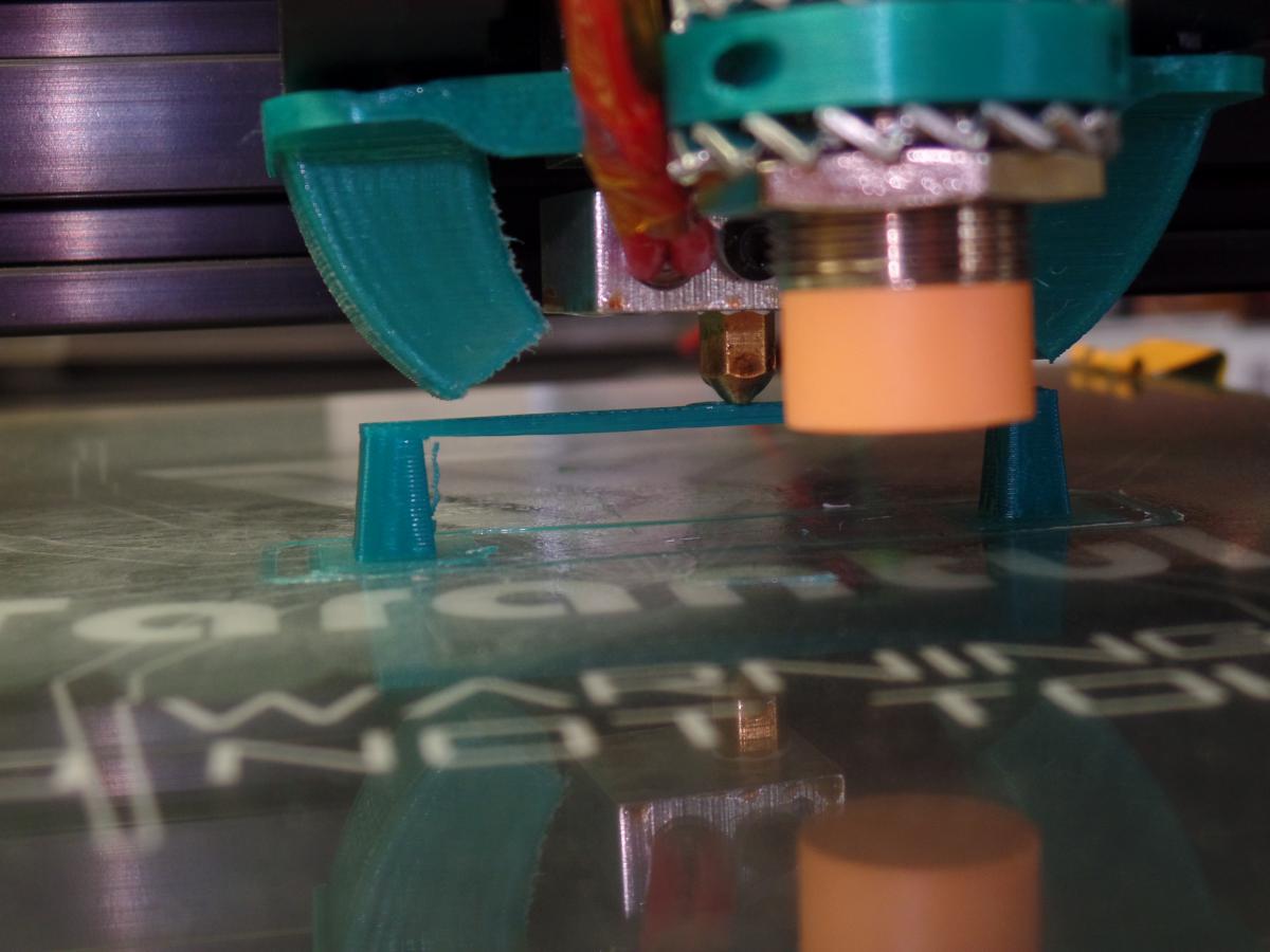

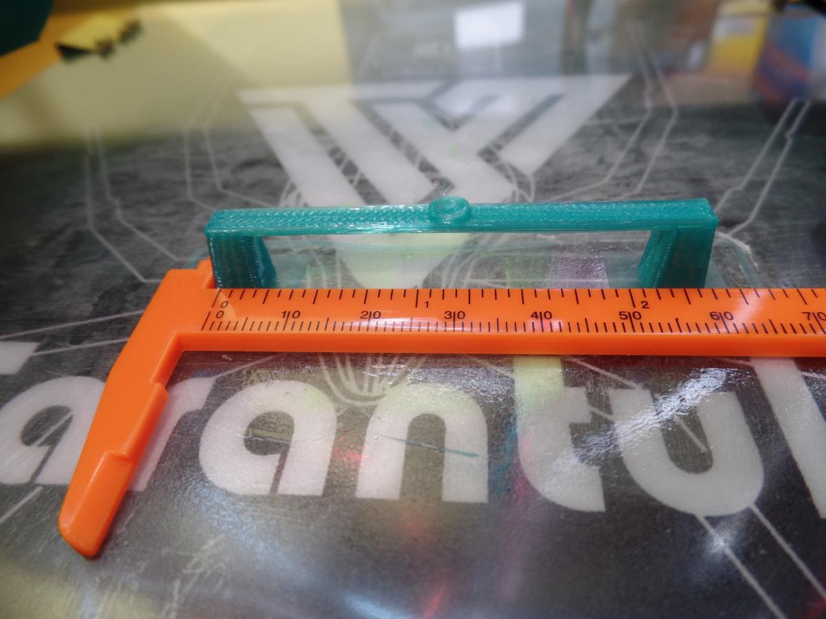

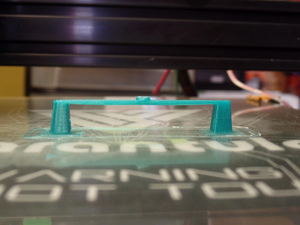

Oui je trouve qu'ils fonctionnent bien, je viens d'imprimer le pont de 5cm qui sert à tester les fan duct et le résultat est plutôt satisfaisant ![]()

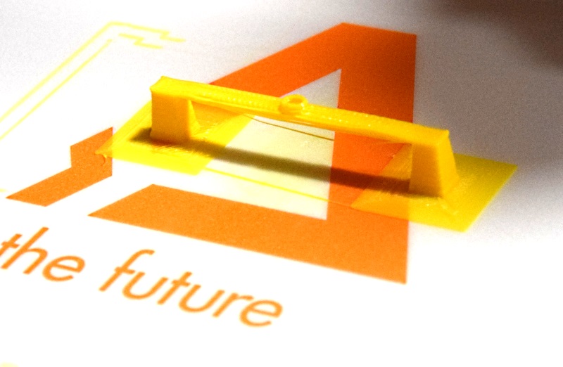

Tu es magicien ?
C'est quoi le secret ?
Si tu envoies le fichier .stl, j'essayerai, histoire de comparer.

^^ Je ne suis pas un magicien.
Ce sont les 2 ventilos qui refroidissent le plastique sortant de la buse pour qu'il durcisse plus vite.
Tu as le stl sur cette page thingiverse https://www.thingive...ng:12925/#files
