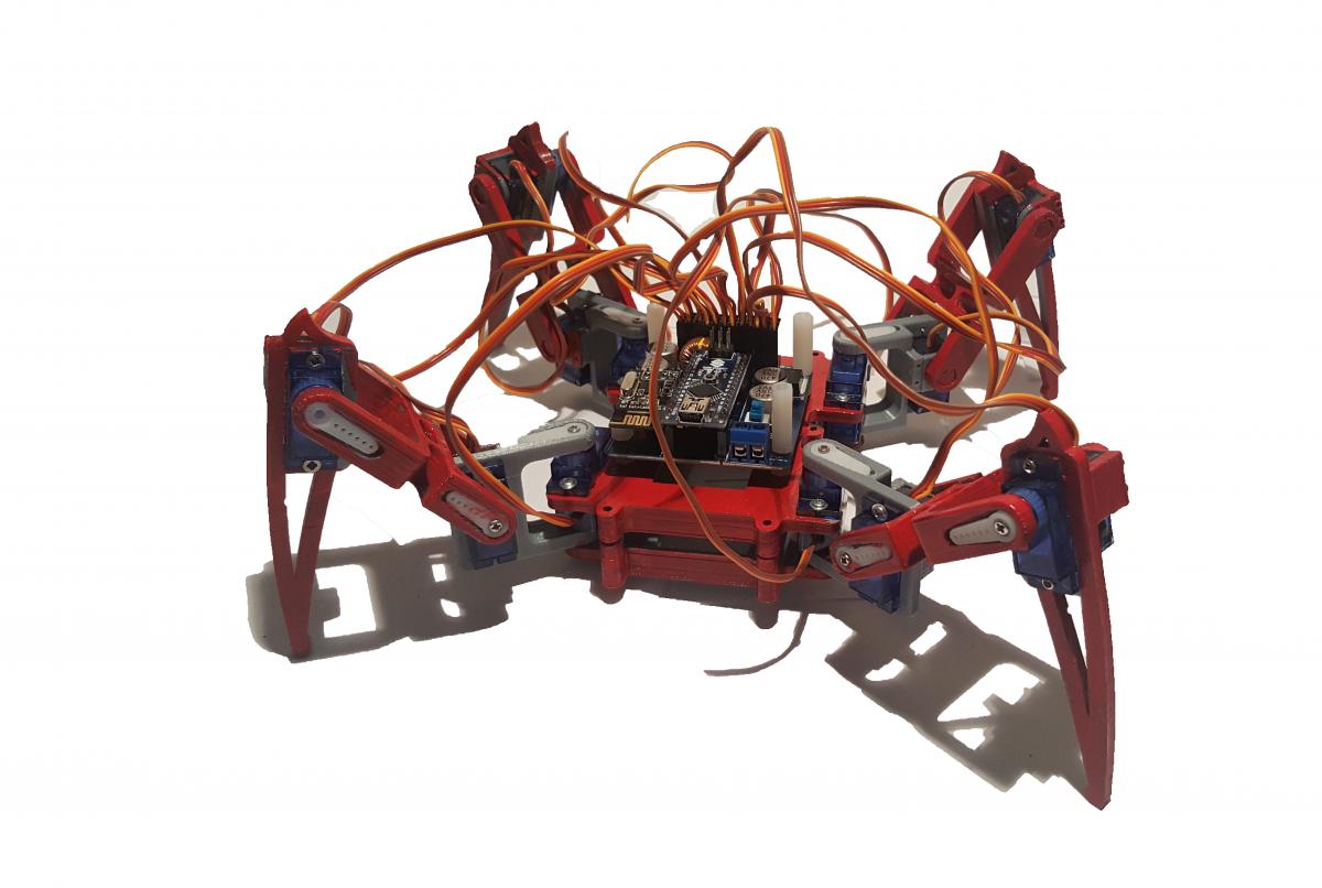

Posté 02 décembre 2017 - 18:24
Bonsoir à tous !
Une petit coup de Dremel, quelques entretoises et voici le résultat :
Par contre le code n'avance pas trop ... mais si demain il continu à faire froid et que les enfants sont calme, je m'y attellerais !

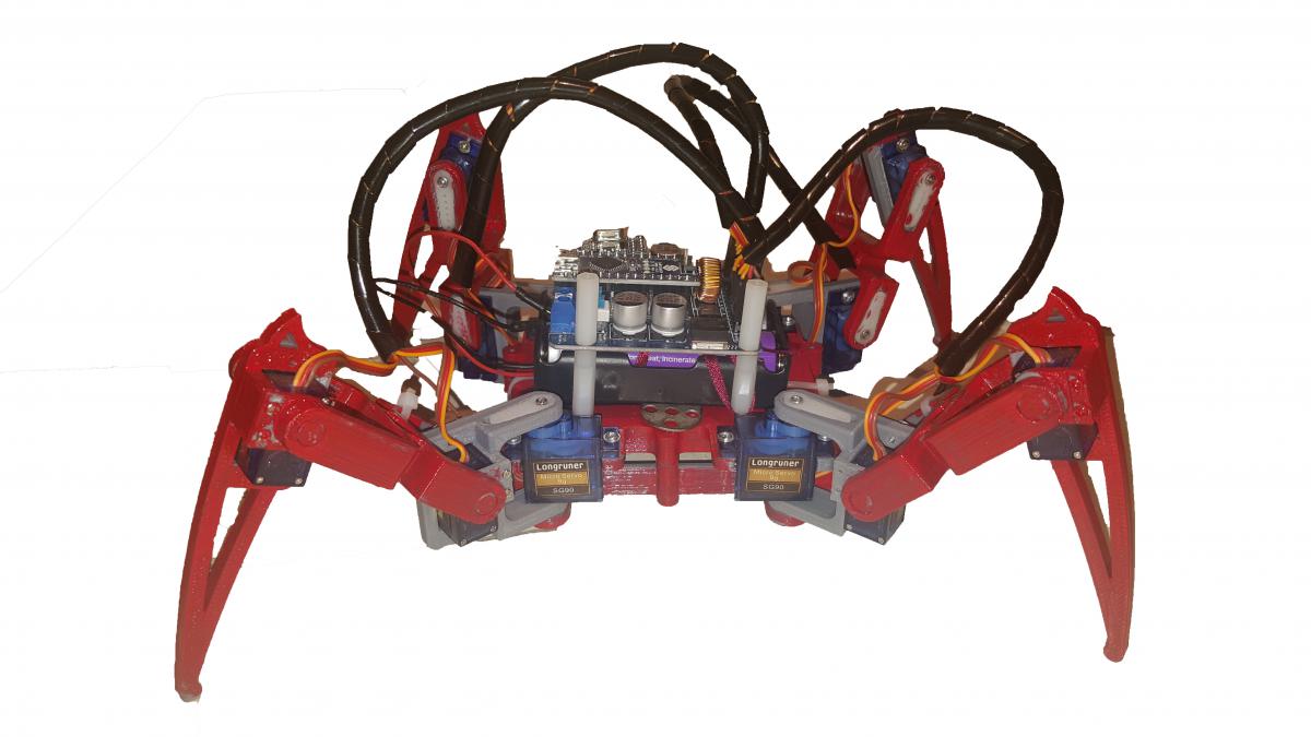

#48 Larti
Larti
  • 163 messages
Posté 10 décembre 2017 - 22:22
Bonsoir à Tous !
La partie code et calibration me donne toujours du fil à retordre. Néanmoins, j'ai réussi à modéliser impeccablement bien le comportement d'un quadrupède bourré !
Un petite vidéo du robot alcooliser pour finir la semaine et une photo (parce que depuis que j'ai découvert l'outils de sélection rapide sur Photoshop je ne m'en lasse plus )
Photo :
Bonne semaine prochaine !

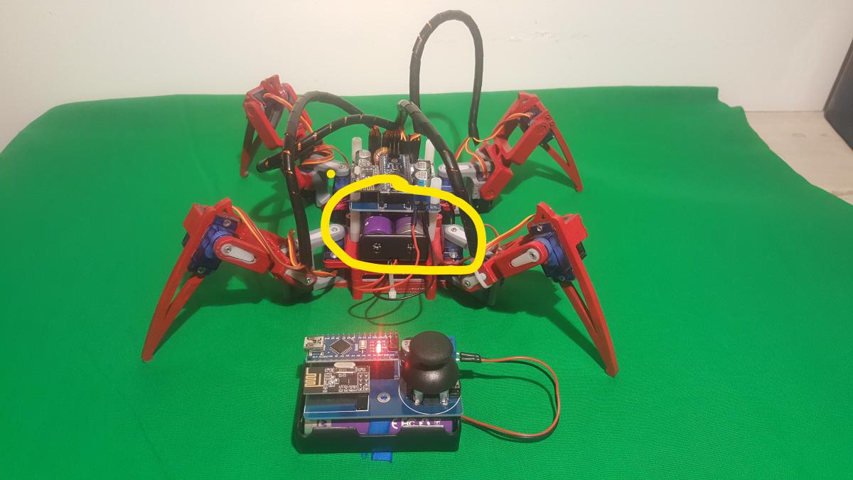

#55 Larti
Larti
  • 163 messages
Posté 04 janvier 2018 - 21:07
Hello,
Merci  !
Les piles sont la :
Sous la carte ! C'est assez pratique ccar le poids est au milieu de la structure.

#57 Oracid
Posté 05 janvier 2018 - 07:36
Ah, ok ! Merci.
J'ai visionné rapidement tes vidéos (très rapidement) et il me semble que cela n'est pas vraiment indiqué.
#58 Larti
Larti
  • 163 messages
Posté 16 janvier 2018 - 13:56
Hello,
Désolé pour le délai mais j'étais en partiels !
Pour les piles, il est possible de voir le montage au début de la partie 3 à partir de 0.30 seconde).
Dans les premières vidéos et images la carte repose directement sur le châssis. Au début de la partie 3 on peut voir que j'enlève la carte et insère la "boite"  à piles dessous grâce à des entretoises plus grandes sur lesquels vient reposer la carte.
