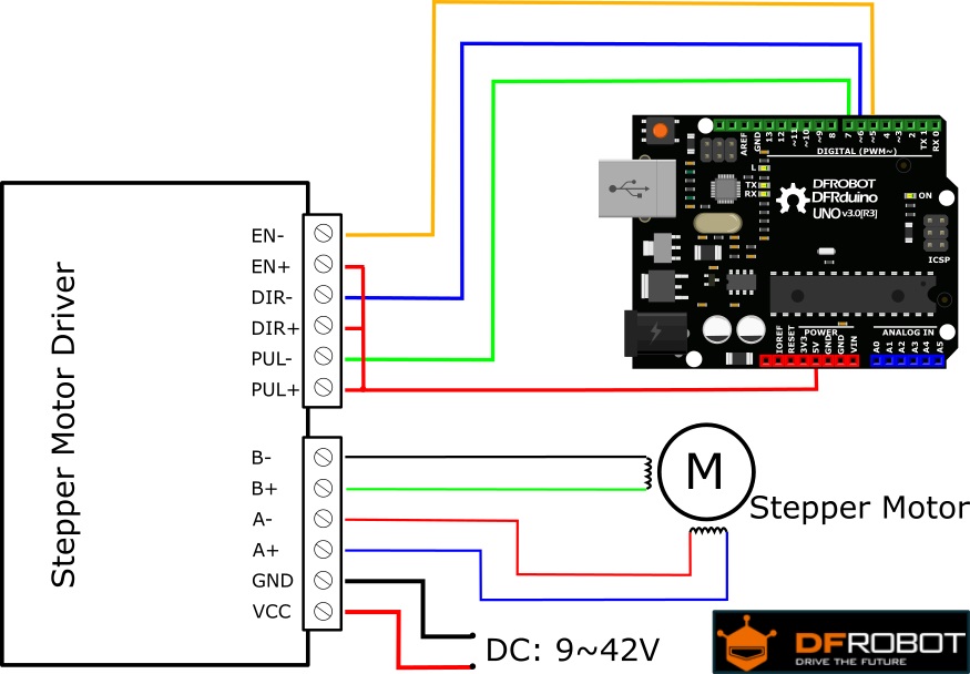

Posté 09 octobre 2017 - 08:54
Je reviens vers vous après quelques essais sur un petit montage.
Correction sur mon moteur, c'est un néma 17 (donc bien moins puissant).
J'ai fais le montage suivant la photo jointe.
#18 Angéla
Angéla
  • 15 messages
Posté 09 octobre 2017 - 09:18
Oups mauvaise manip !
J'ai trouvé le programme suivant: (existe t'il un programme encore plus simple pour aller simplement dans un sens puis revenir en faisant varier la vitesse ?)

J'ai donc branché ce petit moteur sur 12 V (batterie voiture).
Ma question est la suivante:
Avec ce matériel ci, quel est le réglage et les branchements optimums pour obtenir le meilleur couple de ce moteur ?
D'avance merci
#19 Mike118
  • 10 501 messages
Posté 09 octobre 2017 - 09:37
tu as une librairie qui s'appel accelStepper =)
Regarde la fiche de test faite par ashira pour un driver de moteur pas à pas du Shop :) tu as pas exactement le même driver mais le câblage est similaire =)
