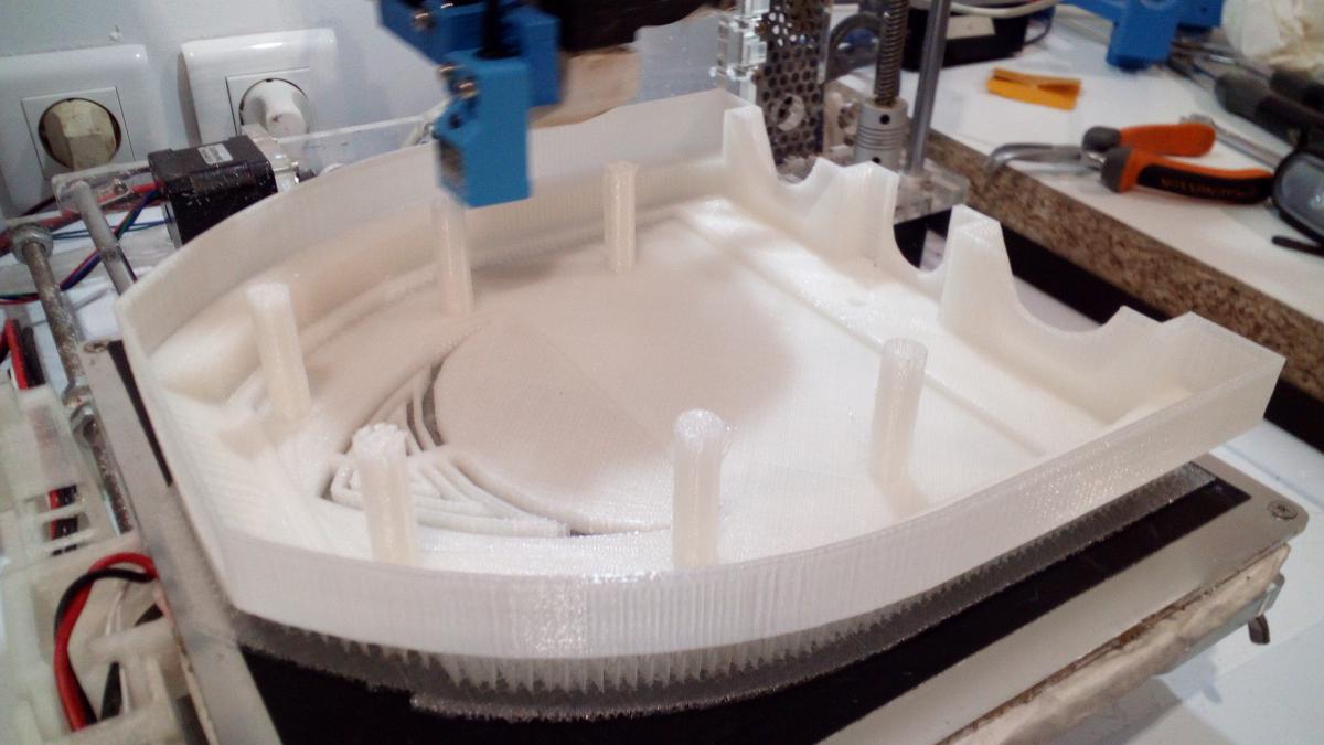

  • 1 032 messages
Posté 11 octobre 2017 - 07:36
J'en posterai dès que c'est finit
Je mettrais meme un bon vieux Timelapse
Pour le moment elle imprime ma petite Anet!
Enfin pour vue que ça dure
Elle tourne bien la tienne ou elle est aussi capricieuse que la mienne ???

#16 julkien
julkien
  • 1 032 messages
Posté 11 octobre 2017 - 10:40
Bon voilà la pièce imprimé !
Quelle petit défaut la grille arrière c'est cassé mais rien de dramatique
Je vais pas jeter cette impression vu le temps qu'ellue a pris !
Le crâne supérieure est brut de décoffrage
On verra demain pour améliorer le rendu
#17 Oliver17
  • 2 758 messages
Posté 12 octobre 2017 - 07:28
Ben je trouve ça super long pour ça...
Tu as du réduire pas mal la vitesse d'impression, et tu imprimes avec quelle largeur ??
Perso je suis en 0.3 et je trouve que c'est un bon compromis.
#18 julkien
julkien
  • 1 032 messages
Posté 12 octobre 2017 - 08:19
J'imprime à 0,2 d'épaisseur remplissage à 30%
Mis à part la grille arrière je très satisfait du résultat
J'imprime les sourcils et je vous montre le résultat aujourd'hui
