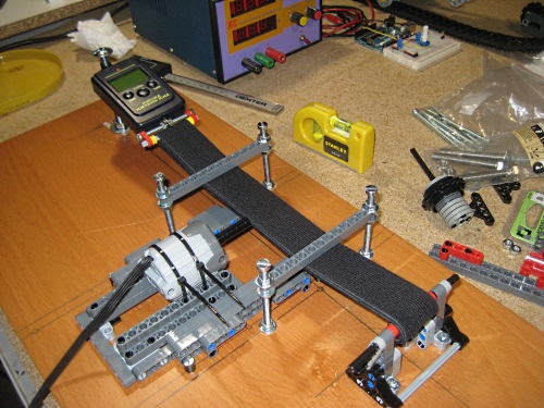

Faire un banc de test de couple moteur/servo, l'idée m'a trottée dans la tête depuis longtemps.
J'avais commencé par faire un système vertical avec un peson accroché au plafond de ma cave. Catastrophique ! Parfois j'ai de drôles d'idée...
Puis j'ai imaginé un système horizontal, puis...puis... j'ai laissé tomber, comme beaucoup de mes projets.
C'est Ashira qui m'a remis sur les rails avec son dernier test, http://www.robot-maker.com/forum/topic/11794-test-du-nema-17hs1352-teste-pas-ashira/
A vrai dire, je ne sais pas vraiment où je vais. Je compte beaucoup sur vous pour m'aider car mes compétences en physique et en électronique sont très limitées.
Mon idée, c'est de tendre un élastique, l'axe du moteur ou du servo étant équipé d'un palonnier ou d'un excentrique qui appuiera ou soulèvera l'élastique, comme on veut. Ainsi, une tension sera exercée sur le peson.
Là, il s'agit d'un peson pour peser des valises. Vous en trouverez ici :
https://www.ebay.fr/...vvFF-YFWsUs1NMg
https://www.ebay.fr/...D4AAOSw1cNaCClc
http://www.ebay.fr/itm/PESON-ELECTRONIQUE-BALANCE-POISSON-PECHE-VELO-VTT-BAGAGES-GIBIER-5g-40kg-PESE/302085079251?hash=item4655ac80d3:g:thAAAOSwNRdX5lyZ
Ashira et moi-même, nous avons celui du premier lien. Simple coincidence. Les autres sont peut-être bien également.
Ces pesons mémorisent la mesure lorsqu'elle est stable. Cela peut être considérer comme un avantage ou comme un inconvénient, il faudra voir avec la pratique.
J'ai commandé un gros élastique de mercerie 3cm de large et 1m de long que j'ai replié en 4. https://www.ebay.fr/...=item60290aa66c

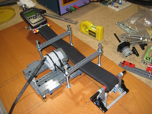

Voici 2 photos qui montre le banc de mesure.
Sur la gauche, le support du peson est réglable en hauteur. C'est un peu compliqué, j'ai déjà une autre idée en tête. Sur la droite un mécanisme d'enroulement permet de tendre l'élastique.
J'ai utilisé des pièces Lego vissées sur une planche. Pour la conception, c'est très pratique, on peut faire et défaire à volonté. Pour la partie électronique, je compte utiliser mon alimentation qui possède un voltmètre et un ampèremètre, on la voit sur les photos.
Voilà, j'en suis là. Mais les choses devraient évoluer et je vous monterai chaque étape au fur et à mesure.

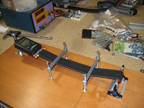

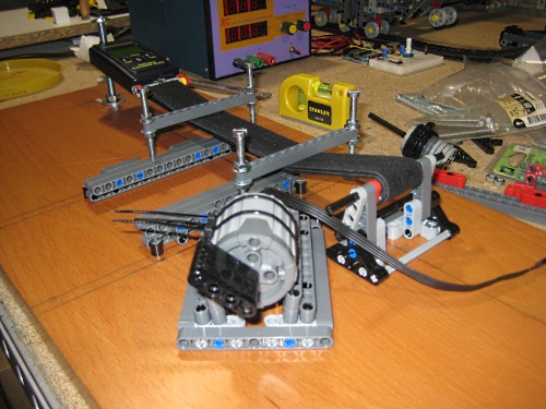

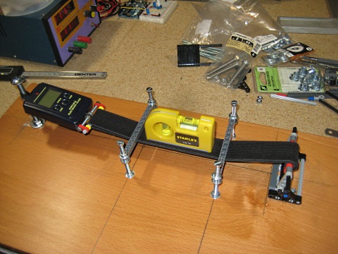

Nouvelle version.
J'ai abandonné l'idée de modifier la hauteur du peson simultanément avec la manivelle. En remplacement, j'ai imaginé un système de 2 paires de vis qui soutiennent 2 barres Lego. De cette manière, je peux finement régler la hauteur de l'élastique dont le plan doit être exactement à la même hauteur que l'axe du moteur.
Sur la partie gauche, on peut donc voir une vis de 8mm qui maintient fermement le peson.
Toutes les vis ont un contre écrou à griffes pris dans l'épaisseur de la planche, par le dessous. Un contre écrou, au dessus, assure une bonne stabilité de chaque vis.
Comme vous pouvez le voir sur la photo de droite, l'élastique est bien plan.

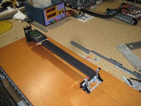

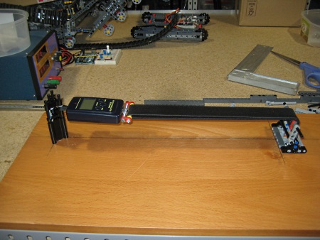

Posté 07 janvier 2018 - 12:47
Sur l'image de gauche en premier plan, on peut voir un moteur Lego, avec son excentrique, fixé sur un socle à l'aide de bracelets pour cable. En deuxième plan, on voit le rail dans lequel le socle va se glisser.
Sur l'image de droite, on voit le socle avec le moteur engagé dans le rail. Remarquez le plan de l'élastique aligné sur l'axe du moteur.
Sur l'image du bas, on peut voir le moteur en position avec l'excentrique sous l'élastique.
Cette après-midi, c'est galette... Alors pour les tests, ce sera la semaine prochaine.

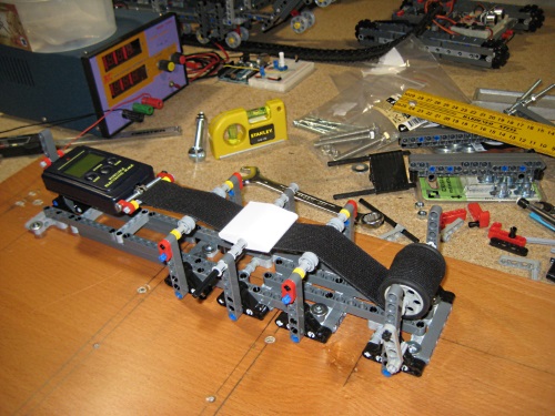

#8 Oracid
Posté 08 janvier 2018 - 07:33

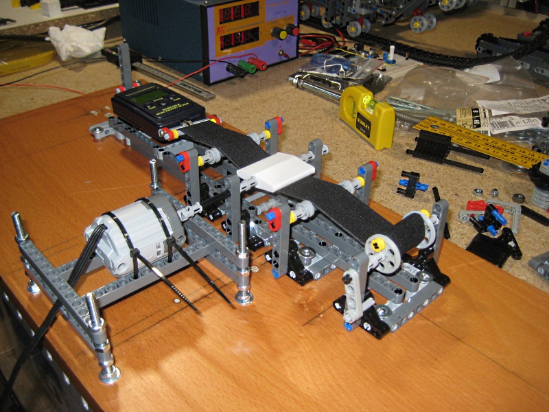

Voilà le résultat du travail de la journée.
L'objectif a été de fixer l'excentrique et tout le train de l'élastique qui est maintenant sur roulement. C'est ce qui m'a décidé à passer en Lego.
L'axe de l'excentrique est maintenu à chaque extrémité. Dans la version précédente, l'excentrique faisait un porte à faux énorme sur l'axe du moteur.
Ce nouvel excentrique est de ma conception et imprimé. Il faut 1cm dans son petit diamètre et 4 cm dans son grand diamètre.
Aujourd'hui, ce n'est plus le train de l'élastique et l'excentrique qui doivent être ajustés, mais le moteur.
Demain, je dois trouver un moyen d'aligner n'importe quel moteur avec l'axe de l'excentrique. Je vais peut-être recourir à un système de vis comme précédemment car les Lego étant mécaniquement alignés, il n'existe pas de mécanisme fin d'ajustement.
Bien entendu, l'ensemble est vissé sur la planche.
#9 Oracid
Posté 09 janvier 2018 - 06:28
Et bien, cela ne fonctionne pas. :(
Je pense que le principe est bon, mais malheureusement le peson ne semble pas prendre la mesure assez rapidement et il se verrouille systématiquement dès que la mesure n'évolue pas.
J'ai commandé d'autres pesons qui peut-être auront une meilleure réactivité.
Dans cette dernière version, j'ai réussi à faire un berceau réglable pour le moteur, d'une grande simplicité.
Grâce aux Lego, l'alignement horizontal est automatique, seul l'alignement vertical nécessite un réglage avec les vis. Pour palier à un éventuel défaut d'alignement minime, j'ai couplé le moteur et l'excentrique avec un joint universel (cardan).
Ici, on peut voir un moteur Lego, mais tout moteur ou servo peut être fixé avec des bracelets. Seul le couplage des axes devra être adapté.
Demain, je ferai une vidéo.
